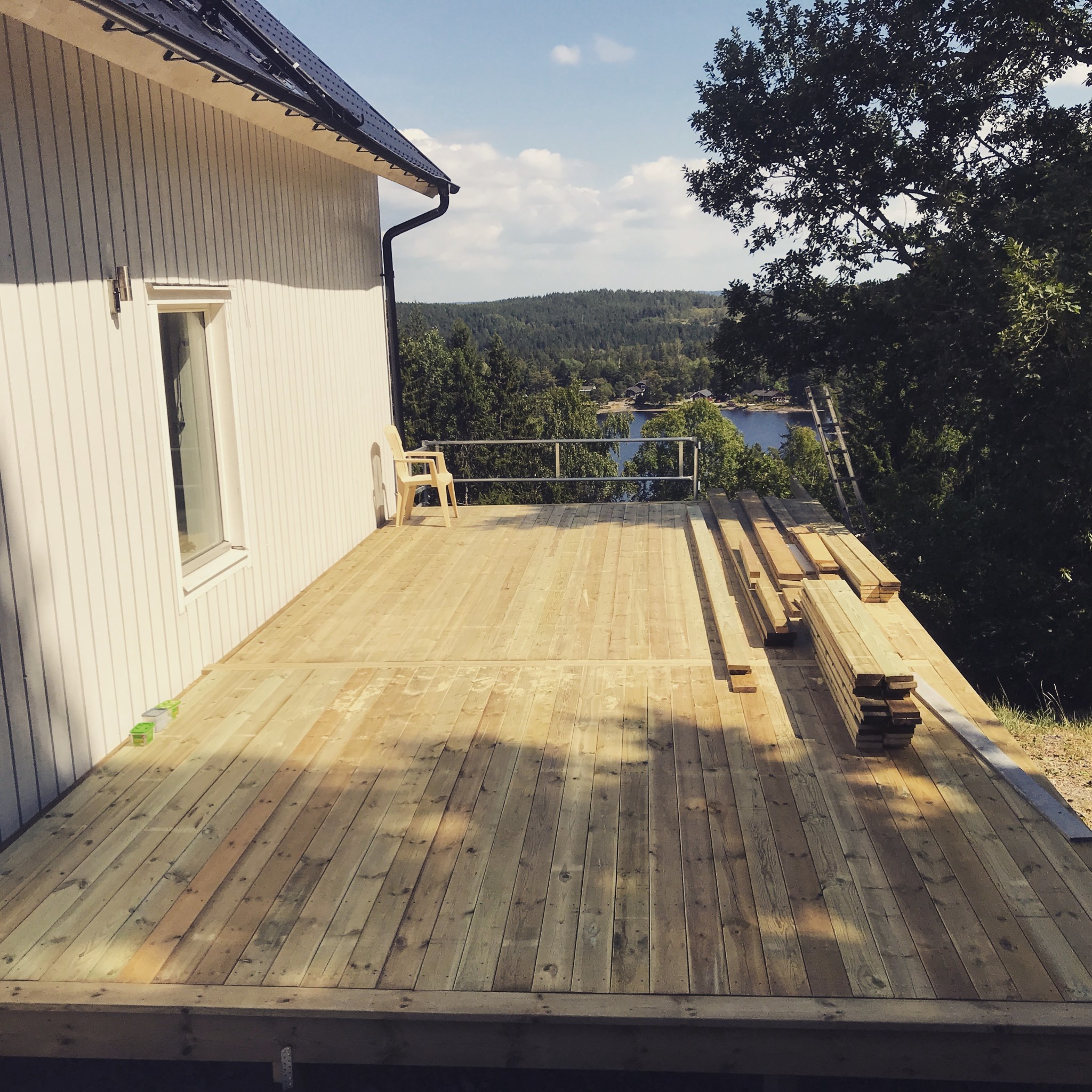

Känns som ett evighetsprojekt men hopplöst när varje trallbräda måste sorteras ut. Kvistar, sprickor, hål, bitar som saknas, skador m.m
En hög blir att använda med rätt hål, en hög för att använda med fel håll upp, en tredje där det går att använda om man kapar av en stor bit osv osv. Känns som man fått skräpet ha ha

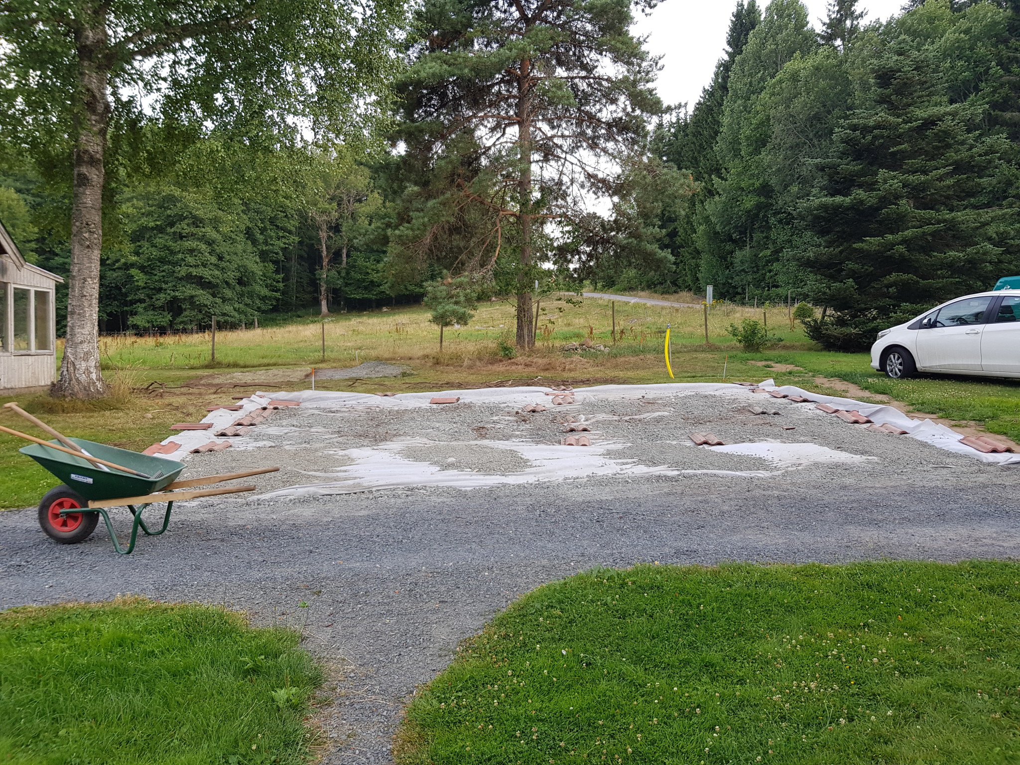

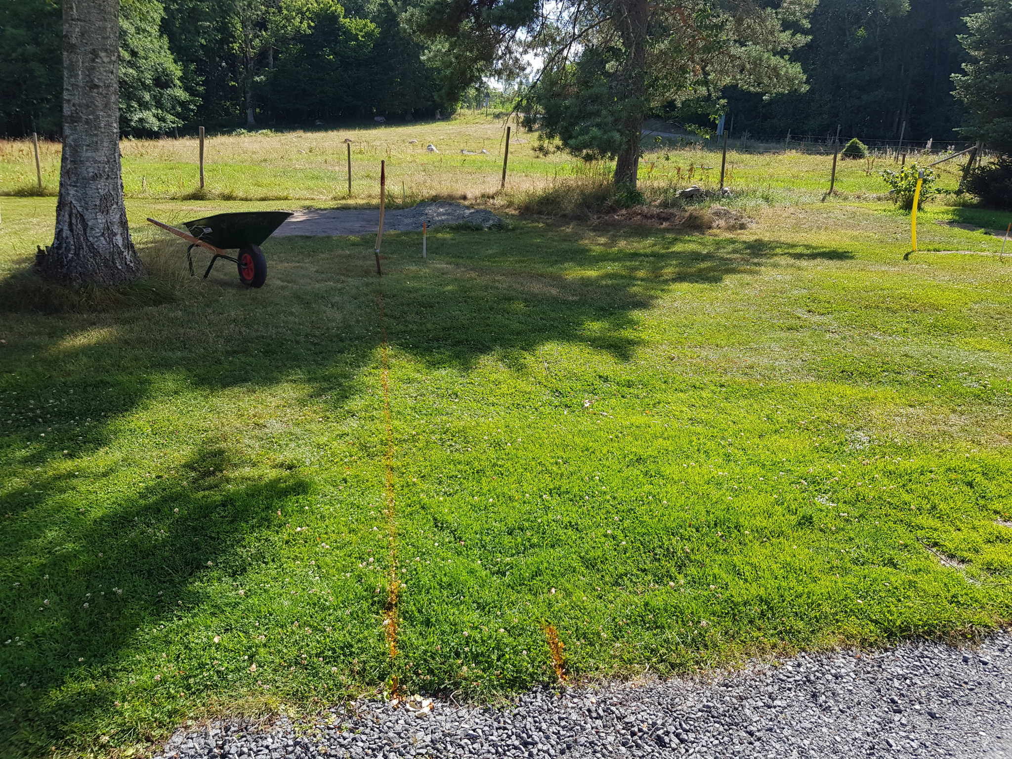

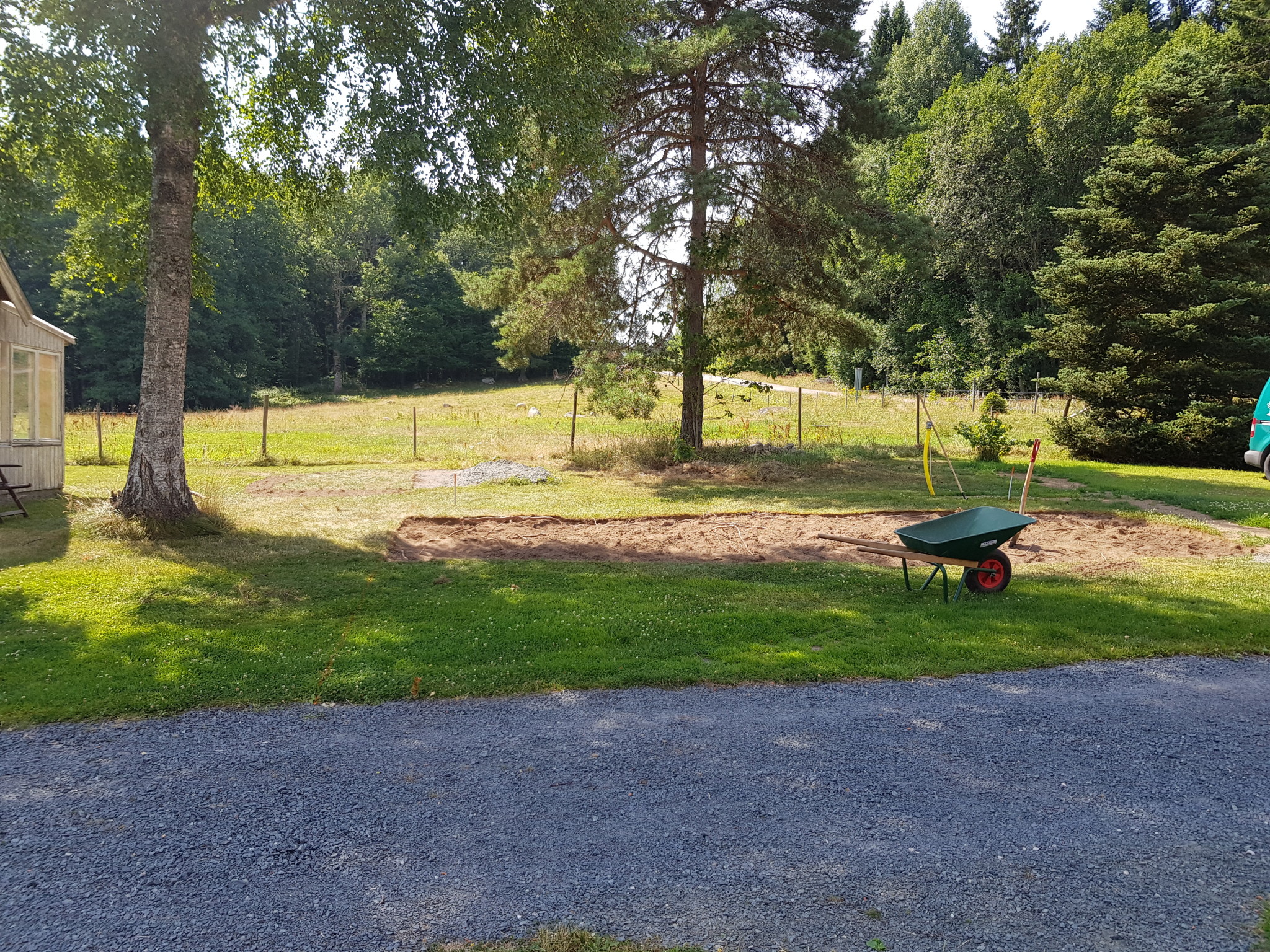

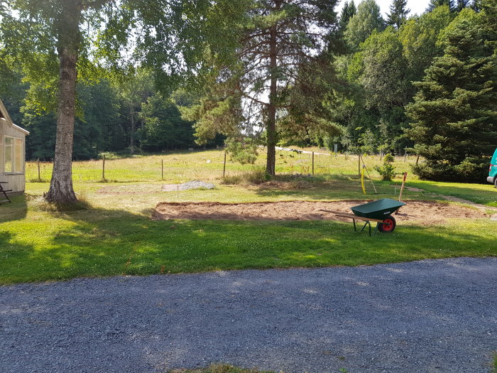

Fick hem 5 kubik 0-18 ikväll så nu har jag färdigställt idiotprojektet jag påbörjade i feberyran förra fredagen. 40 kvadratmeter välbehövlig bilparkering.

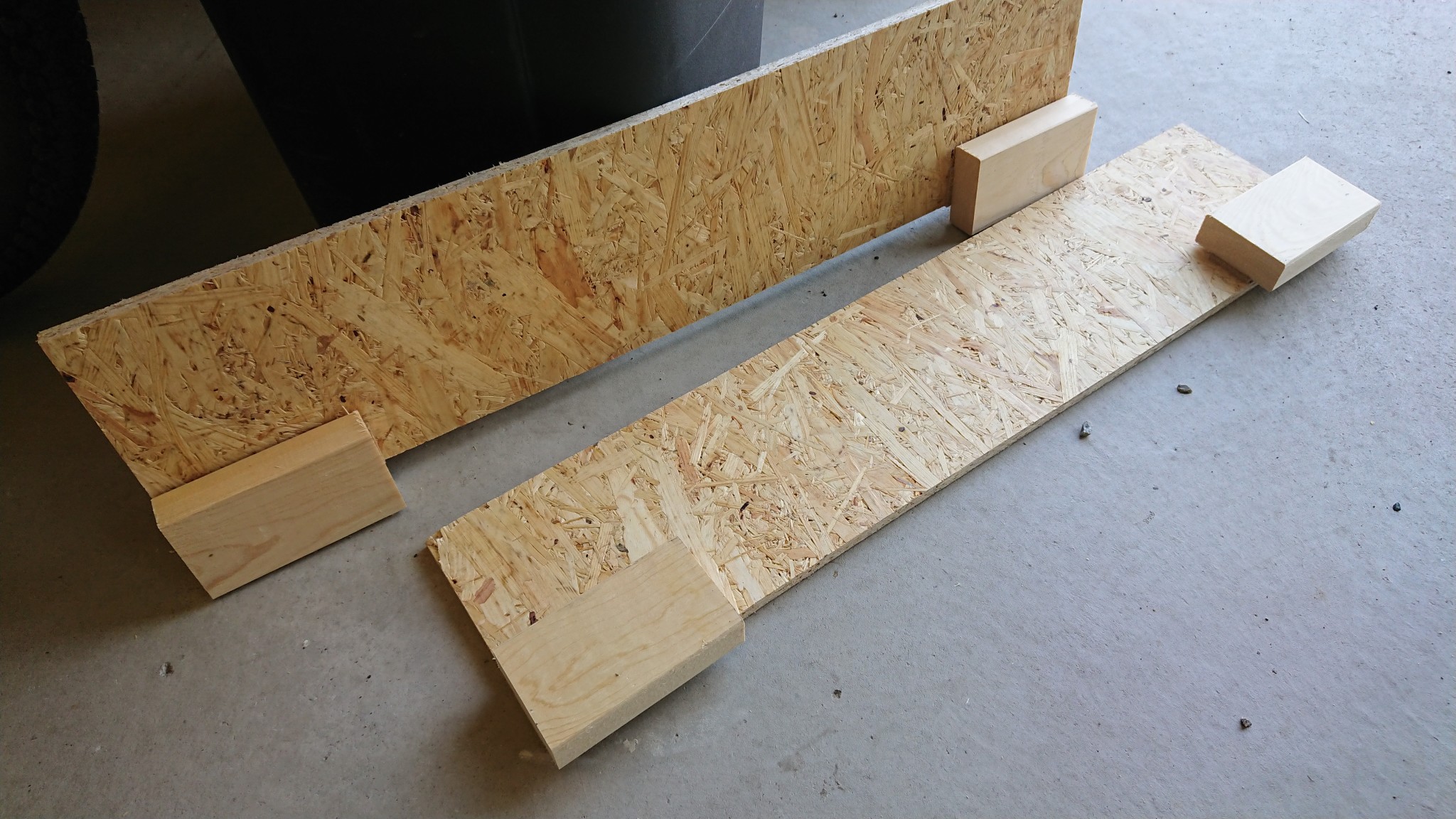

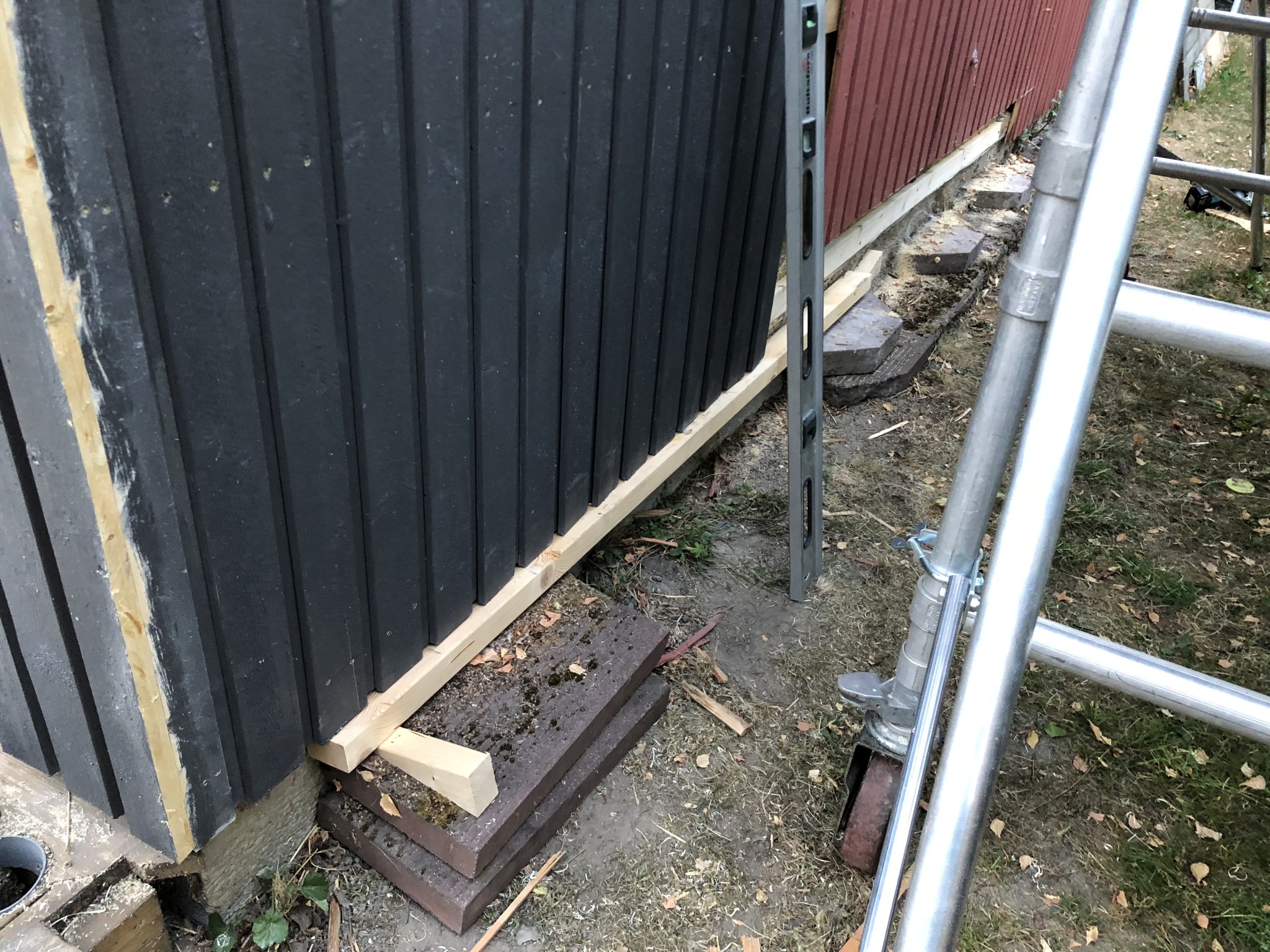

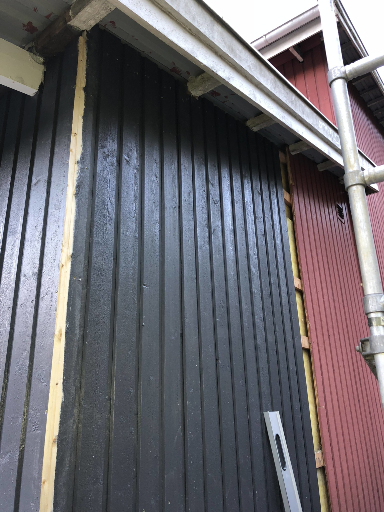

Börjat med panelbytet på gaveln.
I vanlig ordning, först en jigg,
Då nederändorna är redan målade förskjuter jag brädorna lagom med denna så att längden ökar för varje bunt som sågas i 14˚. Längsta brädan används som mall för nästa bunt.
Ställer brädan på regeln, som är invägd horisontellt, medan jag står uppe på plattformen,
Och drar i en skruv under takfoten och en spik relativt långt ner, går hyfsat fort.
Blev lite sent för att börja spika alla rader så det blir till helgen när mer panel är bytt.

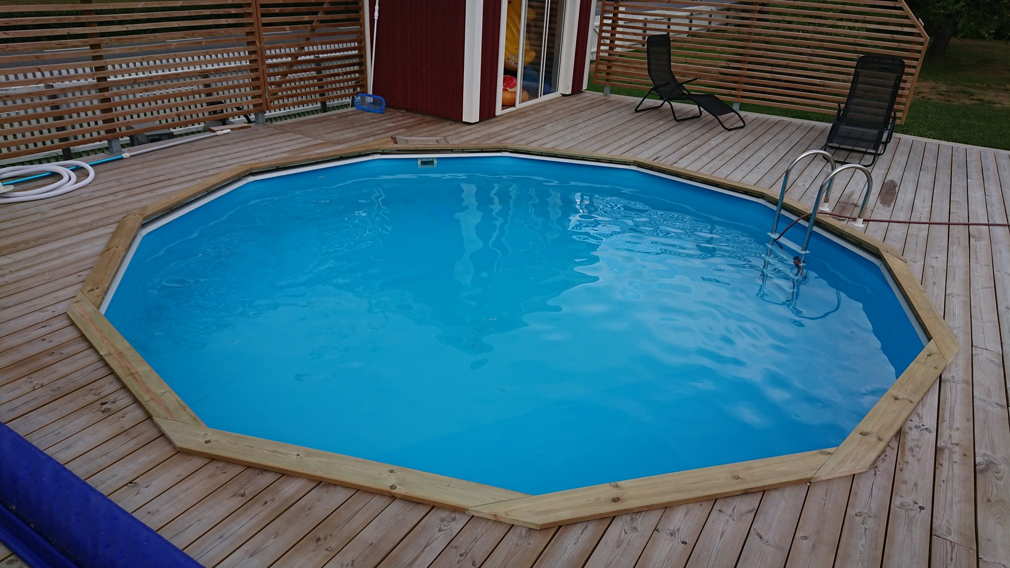

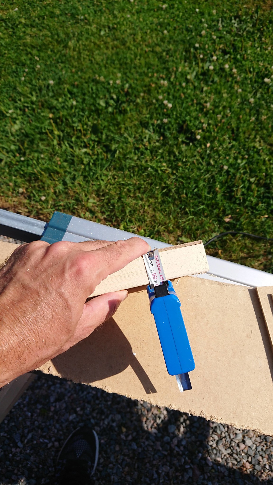

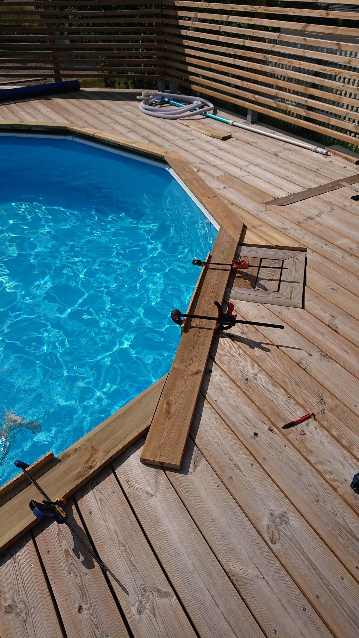

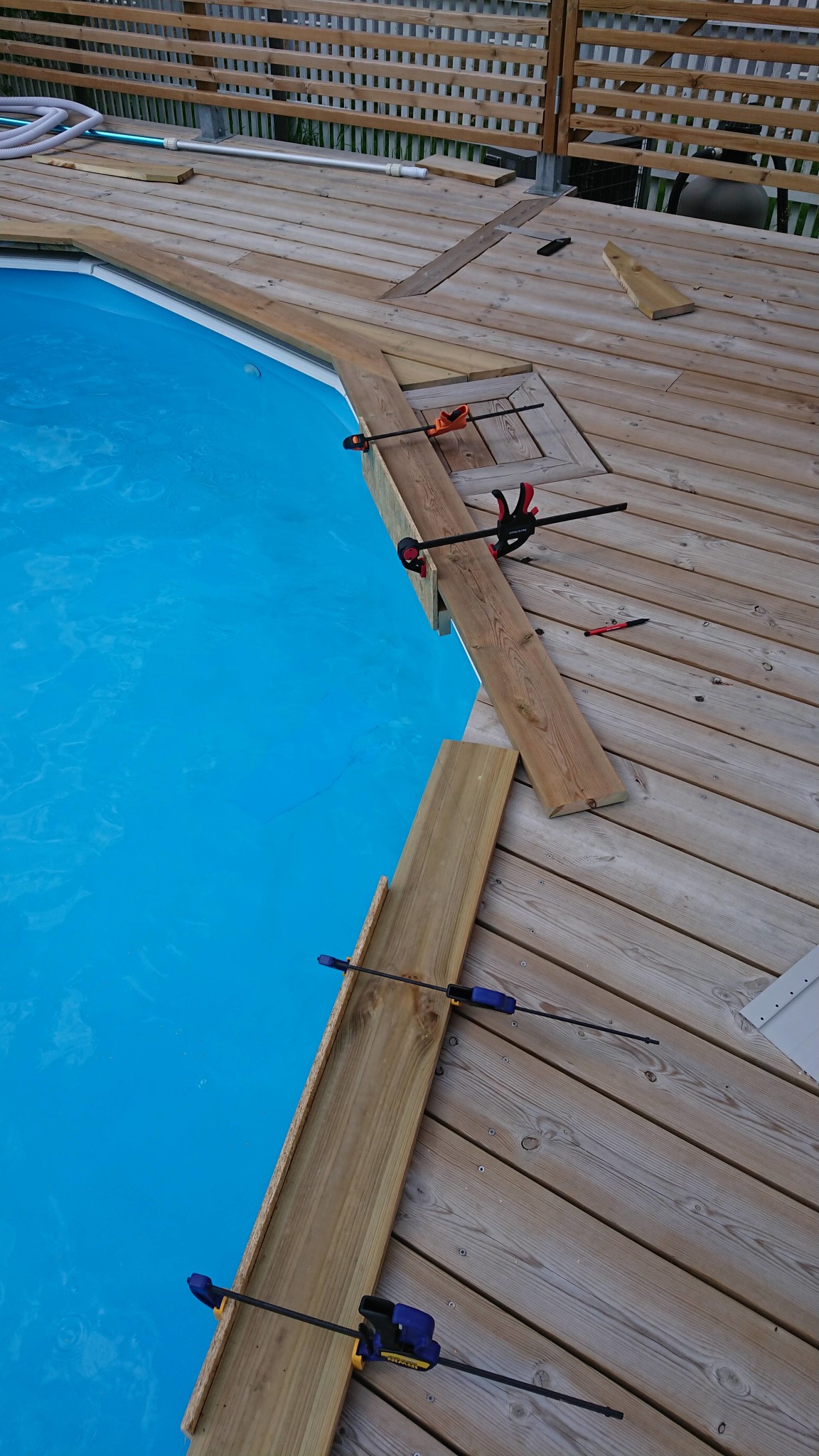

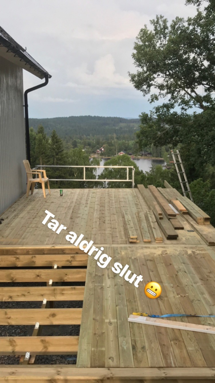

Eftersom termometern närmade sig 30 strecket i skuggan redan på förmiddagen tänkte jag att "stå ute och såga och mäta i solen" borde vara bland det bästa man kan sysselsätta sig med en dag sen denna ..
Poolen har aldrig fått sin ram runtom hålet i trädäcket, men nu skulle det ske!
För att göra det lite omständigare bestämde jag mig för att låta frisen sticka ut 30mm över poolen..
Början på en jigg/mall är igång.. En bit gles och några bitar masonit.
2 färdiga exemplar, återstår att se om det blir serietillverkning av dom, kan bli en succé för oss poolbyggare..
Här ser ni tänket, eller kanske bristen på skyller allt på värmen.
Rullar på rätt ok, virket har legat sedan förra sommaren, och som ni kanske minns ägnade jag en stor del av våren till att sortera just tryckt virke..
Efter nästan en hel dag i solen med en kopp kaffe och 2 glas vatten i magen var jag tillbaka där jag började.
Ev. ska någon bit bytas då den var väldigt skev, någon lite väl sprucken..men det blir en annan huvudvärk.
Använde Keter bordet som köptes nyss, funkade helt ok att tvinga fast och sänksåga bitarna.
Kvällen avslutades med lite borrning men myggen gjorde sig påminda varpå det blev lite lek.
