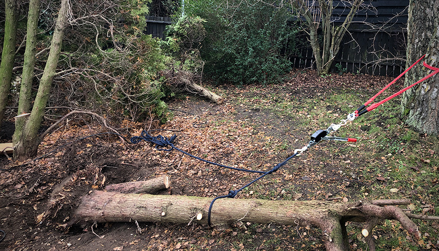

Arbetet med att ta bort cypresser fortsätter. Jag räknar med att vara klar om en månad.
Idag har jag förberett för att vinscha bort en stubbe.
Grävde bort jord med spade, hackade loss jordklumpar med kofot och dammsög/blåste bort lös jord med grovdammsugaren vilket fungerade riktigt bra.
Sedan kapade jag både små och grova rötter runt om med tigersågen. Allt är inte klart -det går att vicka på stammen- men en dotter skall iväg och köpa en bogserlina och ett billigt dragblock. Tänkte lägga linan runt ett av de grova träd som står ett par meter bort och sedan ”vinscha” upp roten medan någon kapar kvarvarande rötter. Hoppas det fungerar.
Det är totalt fyra stammar och det tog två timmar fram till detta läge.

Nu är det en grov rot kvar i hålet att gräva fram och kapa.
Jag räknade lite på tid (effektivt, har ju inte gjort allt i ett svep) och kom fram till en timme för att först kapa alla toppar så det går att fälla dem utan att slå i grannens växthus, två timmar för att gräva fram och kapa de flesta rötter (på en cypress alltså) och sedan cirka två timmar för att vinscha ned stammen.
Jag räknar som sagt med en stam per helg och det är tre -något klenare- stammar kvar.
Plus naturlgtivs att gräva upp jorden och få bort lösa smårötter och sätta stolpar och allt annat...
Och nu har jag ett verktyg till hemma som jag lite nochalant kan plocka fram när en granne behöver hjälp.
Uppdragen trädstam med avkapade grenar dras med vinsch och rep i en trädgård.

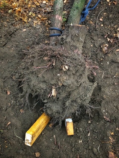

Ok. Sista inlägget om de där djäkla cypresserna. Jag är lite nöjd för jag ligger före i planeringen, kunde så klart inte låta bli att dra upp två till igår. Så nu är tre av fyra uppdragna och det mesta av rötterna borta, den sista kommer kräva lite försiktighet för röret som fiber är dragit i ligger ganska nära.
Jag får säga att det fungerade bra att använda utblåset på grovdammsugaren för att få rent runt de grova rötterna som jag kapade med yxa och tigersåg efter att ha grävt bort jord med spade och hackat med kofot. Och dragblocket var toppen, hade nog inte klarat allt detta ensam utan det verktyget.
Uppdragen cypressrot med jordrester, omgiven av verktyg och en blå repkonstruktion, mot en bakgrund av mörk jord.

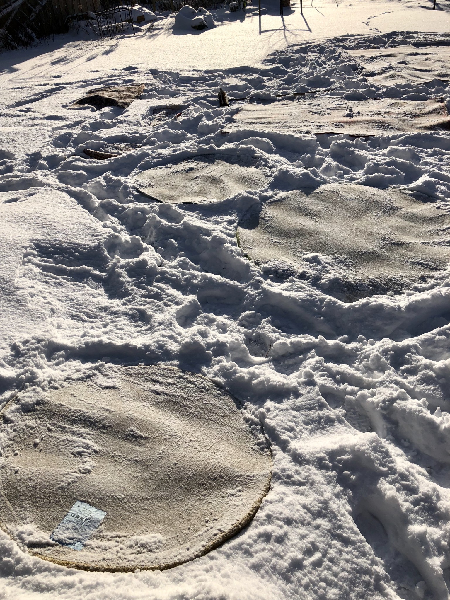

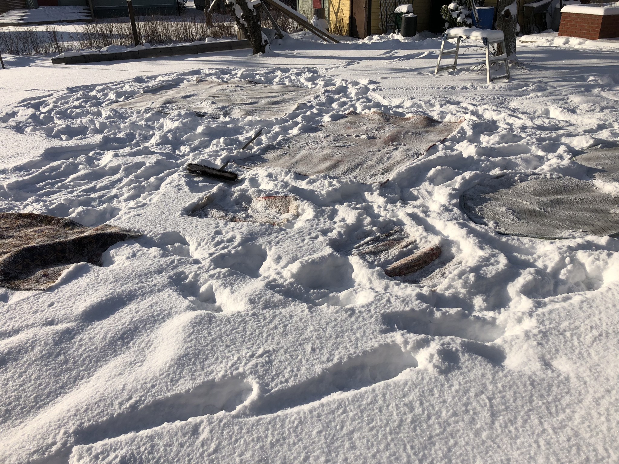

Mattor ligger i snön för rengöring i en trädgård med snötäckt mark och en vit trädgårdsstol i bakgrunden.
Mattor ligger utspridda på snö för rengöring i en solig trädgård.
Använt trädgården för den årliga mattrengöringen. Fast förra året kom det ingen snö så inte varje år det är så perfekta förhållanden som nu.

S sinuslinus skrev:
[bild] Använt trädgården för den årliga mattrengöringen. Fast förra året kom det ingen snö så inte varje år det är så perfekta förhållanden som nu.
Nu får du förklara denna process så jag kan härma den imorgon :D
Gamla husmorsmetoder! Barndomens minnen flimrar förbi.
Läs artikeln. Jag brukar borsta med en mjukare borste än piasava ;). Sett andra tips som säger att man ska trampa på mattan men det har jag aldrig gjort.
Enda nybörjarmissen man kan göra att inte ställa ut mattorna en stund innan man lägger dem i snön. Om man lägger en varm matta i smön så smälter snön och fryser sen fast i mattan.
Vi har mest ullmattor och ull är ju fantastiskt. Suger inte åt sig vätan.
