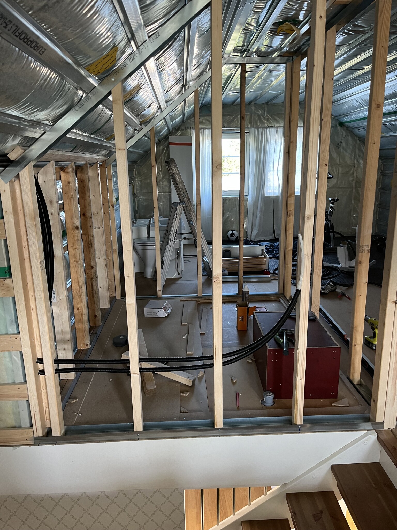

Jag bygger ett mindre badrum 4 m2 och försöker hålla ner kostnaderna. Jag funderar på att använda mig av Fibor våtrumsskiva/ våtrumspanel på 15 mm konstruktionsplaywood.
Vad har ni för erfarenheter av detta? Byggarbetsplats för badrum med träreglar och verktyg. Lite byggmaterial ligger på golvet.

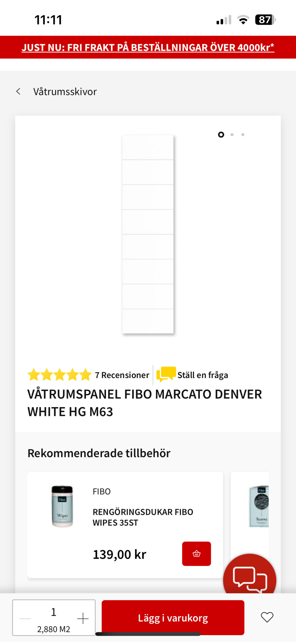

Våtrumspanel Fibo Marcato Denver White HG M63 med rekommenderat tillbehör, rengöringsdukar Fibo Wipes 35 st, visas på e-handelssida.

Till att börja med heter det FIBO. Dessutom finns det alternativa märken.
Jag tycker det fungerar utmärkt med våtrumsskivor av denna typ. Både Fibo och andra. De blir helt täta.
Att ha plywood bakom behövs inte. Man bara reglar enligt instruktionerna. Naturligtvis lite beroende på de exakta förhållandena. Vad som skall fästas i väggen t.ex.
Jonbas
Funkar bra, har det på sommarstället sedan 10 år, var noga med våg och lod vid montering.
