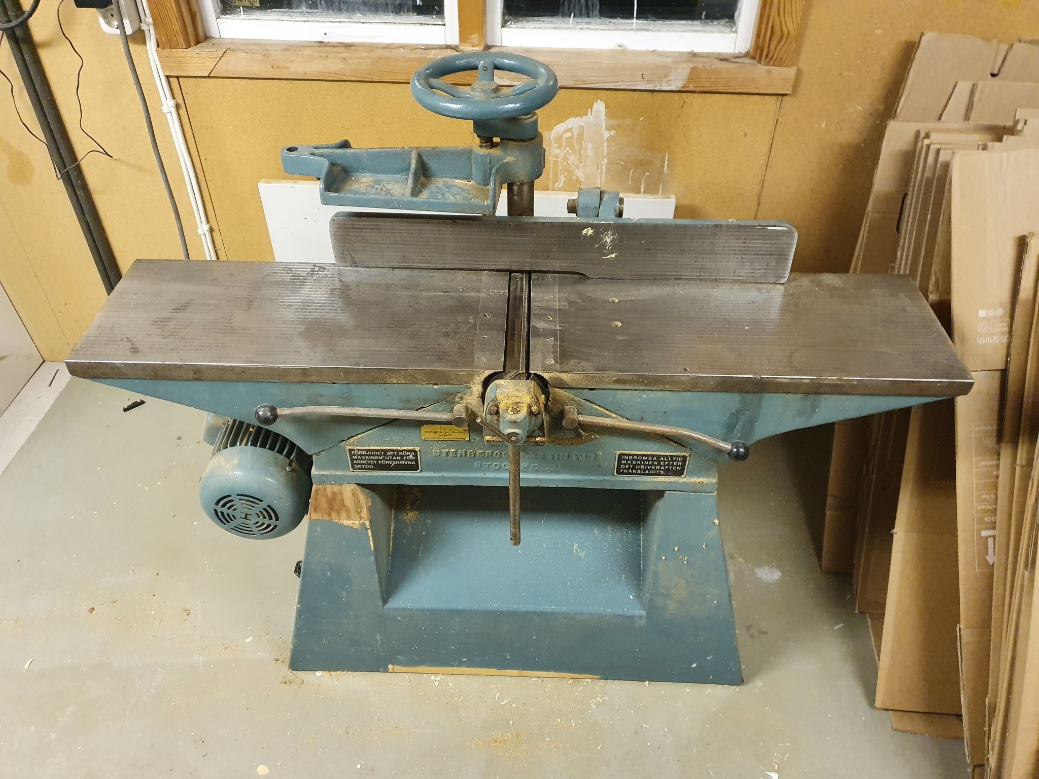

Är det någon som har någon info om mina maskiner ?
Det enda jag vet det är det som står på. Inca på bandsågen och Stenberg på hyveln.
Årsmodell?
Något uppskattat värde hade varit bra då dom ska säljas.

Tack för svar ! Men hyveln då? Den känns gedigen och bra !

Stenbergs Maskinbyrå var en maskindistributör i Stockholm. De köpte in kvalitetsmaskiner från olika håll och sålde under eget namn men de hade också ett eget dotterbolags som hette Ljusfallshammars Gjuteri som tillverkade maskiner för dem.
Eftersom Stenberg namnet är ingjutet i stommen och maskinen har vissa bekanta detaljer som överensstämmer med andra produkter därifrån så är jag ganska säker på att din hyvel är tillverkad på Ljusfallshammars Gjuteri. Samma som tillverkade de välkända kombimaskinerna. Jag har en KEV600 kombimaskin därifrån och den håller mycket hög mekanisk kvalitet i alla delar även om vissa konstruktioner är något föråldrade.
Motorn ser ut att vara tillverkad av Bröderna Högglund i Örnsköldsvik. Det är riktiga kvalitetsmotorer.
Så...... jag tror du har en bra liten rikthyvel. Det går knappast att få någonting bättre för pengar i den storleksklassen men som alltid med en äldre maskin så är det hälsosamt att komplettera med kutterskydd både framför och bakom anhållet. Avsaknaden av skydd och åldern och den urmodiga planhyvlingsfuntionen sänker marknadsvärdet rejält. Sannolikt är det i storleksklassen 3000-5000kronor. Fast om du någonsin tänker köpa en lika bra rikthyvel kan den kosta flera tiotals tusen.
Tänk efter noga innan du säljer den. Om du någonsin kan behöva en rikthyvel behåll den!
Planhyvlingstillsatsen är en sån där föråldrad konstruktion. Den skall tydligen ha någon sorts fjädrande plåt som man bultar fast i inmatningsbodet och som trycker upp arbetsstucket mot planbordet. Planbordet låser man i framfällt läge med en stång som passar i hålet frampå lagerhuset. Det går säkert att planhyvla med den men riktigt bra blir det knappast. Tiden har sprungit ifrån den.
Jag skulle hålla utkik efter en separat liten planhyvel om den här maskinen vore min.

Tack för utförligt svar ! Jag behåller hyveln ett tag till, den får åka med i flytten. Stålen är dock riktigt dåliga, men det går ju åtgärda.H heimlaga skrev:Stenbergs Maskinbyrå var en maskindistributör i Stockholm. De köpte in kvalitetsmaskiner från olika håll och sålde under eget namn men de hade också ett eget dotterbolags som hette Ljusfallshammars Gjuteri som tillverkade maskiner för dem.
