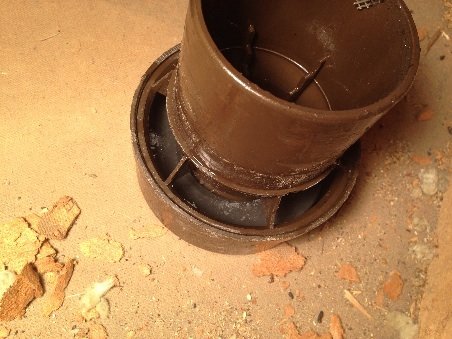

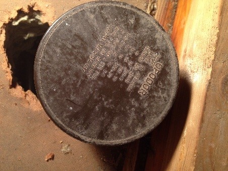

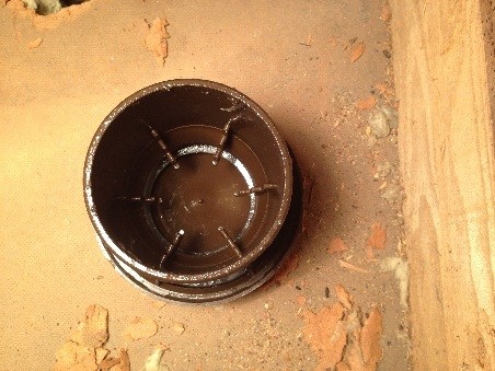

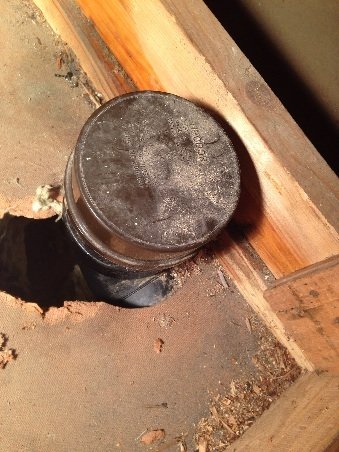

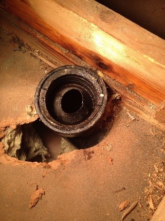

På kattvinden har jag någon form av avloppsventil. Det luktar illa därifrån lite då och då.
Ovanför ventilen fanns det tidigare ett hål i taket (som jag tätat).
1. Någon som vet vad det är för ventil? Kanske var det tidigare avluftning genom taket som byttes till backventil?
2. Beror illalukten på att ventilen är otät? Hur kan jag i så fall täta den?

Kattvinden är oisolerad.
Insidan av avluftningsventilen ("svampen") är blöt. Det är även blött under svampen. Jag tror att varm luft kondenserar i svampen (då kattvinden håller utomhustemperatur) och droppar ner under svampen.
Är enda lösningen (med tanke på att kattvinden är oisolerad) att dra upp avluftningen på taket?
Och jag har enskilt avlopp (trekammarbrunn).
Då borde du definitivt dra upp utluftningen på taket. Infiltrationen behöver luftas för att fungera tillfredsställande, och det är brukar man lösa genom öppen utluftning i båda ändarna på systemet.
Det brukar finnas takpannor som är anpassa och smälter in i befintliga pannor. Alt så monterar man avluftningen nära nock och kan ansluta den mot nockpannorna.
