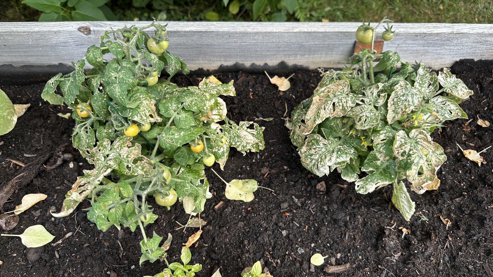

Vad har hänt här med mina tomat plantor? Kan det vara fel på trägårdsjorden?
  • Två tomatplantor med gulnade och fläckiga blad i en odlingslåda, med gröna och gula tomater som växer på plantorna.

Skulle kunna vara ohyra. Något mycket litet som t.ex. gör gångar i bladen och suger i sig det som finns där så bladen blir vita.
Såpvatten kan man spruta på så att ohyran kvävs.
Ja, visst kan det vara jorden, pyralider (bekämpningsmedel som tagit sig in i jorden vi köper) har varit ett stort bekymmer sedan det upptäcktes.
https://www.blomsterlandet.se/om-bl...lider-bekampningsmedel-i-vaxtnaring-och-jord/
Med det sagt tycker jag inte dina plantor ser ut att ha drabbats av bekämpningsmedel utan symptomen ser ut som om du inte avhärdat växterna innan de utplanterades. De måste långsamt vänjas vid solens skarpa strålar när de flyttas ut från sin inomhusmiljö.
