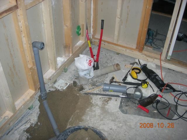

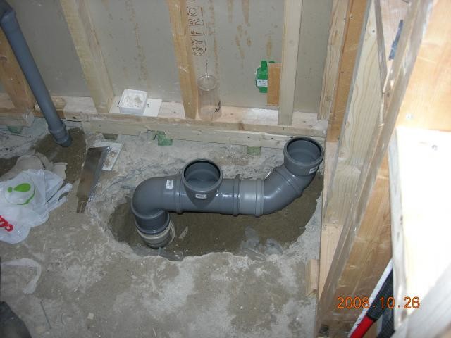

Jag har ett hus byggt 1970. Jag bilade upp badrumsgolvet och pluggade en golvbrunn samt drog om avloppet från övervåningen. Jag bytte en bit av alla avlopsrören och såg till att få bra fall mot huvudstammen. De gamla rören såg mycket fina ut. Jag var noga med att inte få ner skräp i rören innan jag satte dit nya golvbrunnar och gjöt sedan igen golvet. Från badrummet går en avloppsledning till köket som ligger ca 10 meter från badrumet. Huset har två avluftningar, en i köket och ett från toaletten på övervåningen. Toaletten på övervåningen ligger rakt över badrummets toalett på undervåningen så luftningen går alltså rakt upp från toaletten på nedreplan via toaletten på övre plan och vidare ut i luftaren på taket,
Nu till mitt problem. Köks avloppet började att svälja dåligt med vatten. Vattnet blir stående i hon och fyller man den ena hon med vatten bubblar det upp i andra och blir stående. Jag har bytt vattenlåset i köket men problemet kommer och går. Oftast sker det på kvällstid när jag kör en diskmaskin. Det klunkar i köksavloppen och för att vattnet skall rinna bort måste jag öppna vattenlåset och låta vattnet rinna ut i en hink. Därefter funkar avloppen hjälpligt igen..
Jag har försökt att rensa med rensband men utan resultat.
Jag tycker att det känns som ett luftningsbroblem men de två luftarna som sitter på taket är helt nya. och taletten på övervåningen funkar bra. När man spolar på toaletten på övervåningoch det står vaten i köket så bubblar det till i köket och lite vatten rinner ut.
Någon som har haft liknande problem och hur kan jag lösa det. Jag vill hels inte bila upp hela badrummet nu när det är färdigt
