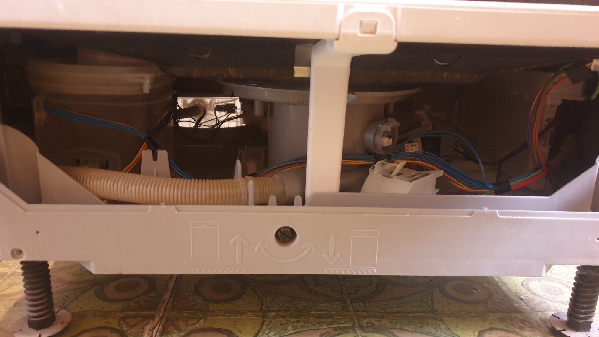

Idag har jag fått skruva på diskmaskinen. Felkod e15 vilket efter en snabb googling visade sig innebära att vatten läckt ut under maskinen. Så det blev till att montera isär så jag kom åt att torka upp och se var det läckte. Hittade inga trasiga delar, men några skruvar som inte var helt åtdragna. När jag skruvat åt dom verkade läckaget upphöra. Förhoppningsvis räcker det. Kommer felet tillbaka får jag nog beställa nya packningar.

Om det är en Bosch så finns det nog en bulletin på att de glömt sätta en tätning mellan maskinplåten och plastbaljan där pumpen sitter. Finns isåfall en tätning att köpa som man kan sätta dit själv inne ifrån maskinen.
Det är en Bosch, och ja, det var där det läckte. Men jag tyckte mig se en tätning där så jag gissar att skruvarna helt enkelt lossat lite med tiden och det var orsaken till läckaget.
Jag tror tyvärr att du kommer att få tillbaka felet. Jag gjorde samma som du första gången och drog åt skruvarna. Ett halvår senare var det dags igen och då fick jag köpa och montera den berömda tätningssatsen. Ett jäkla pilljobb, då det är trångt om plats och massa vassa kanter runt brunnen.
Det ger ju ingen positiv prognos... Jaja, det funkar bra nu och vi kan använda diskmaskinen. Börjar det strula igen är det ju inte värre än att göra en rejälare reparation nästa gång.
