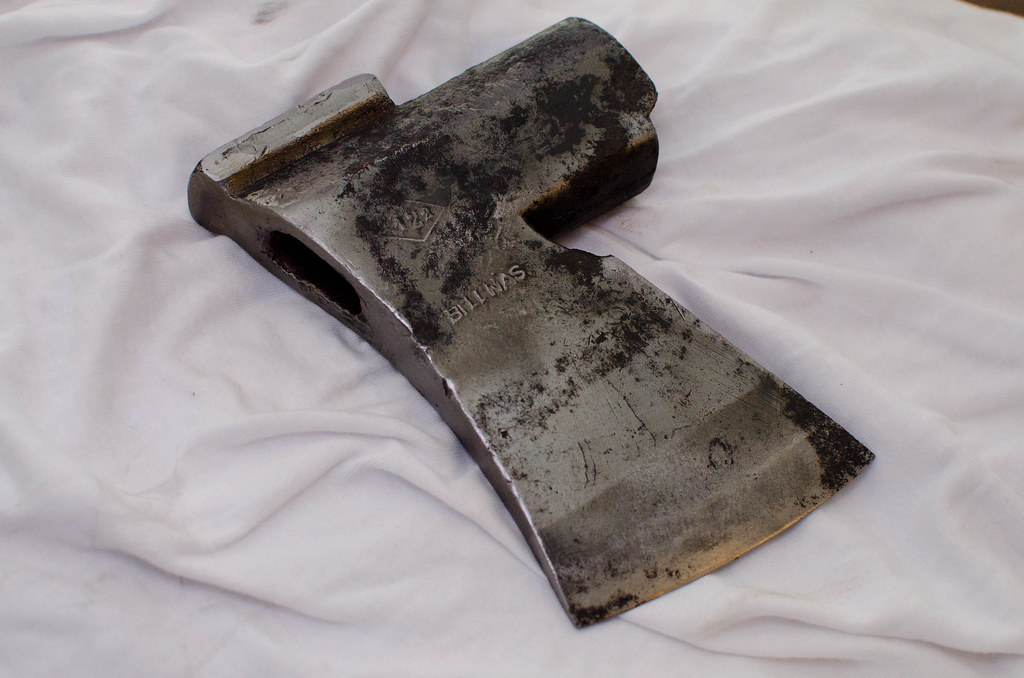

Kör med citronsyra istället, lättare och tror det blir billigare också. Har du mycket som skall rengöras så googla elektrolys och hur man gör.KnockOnWood skrev:
Denna sidan är bra.
