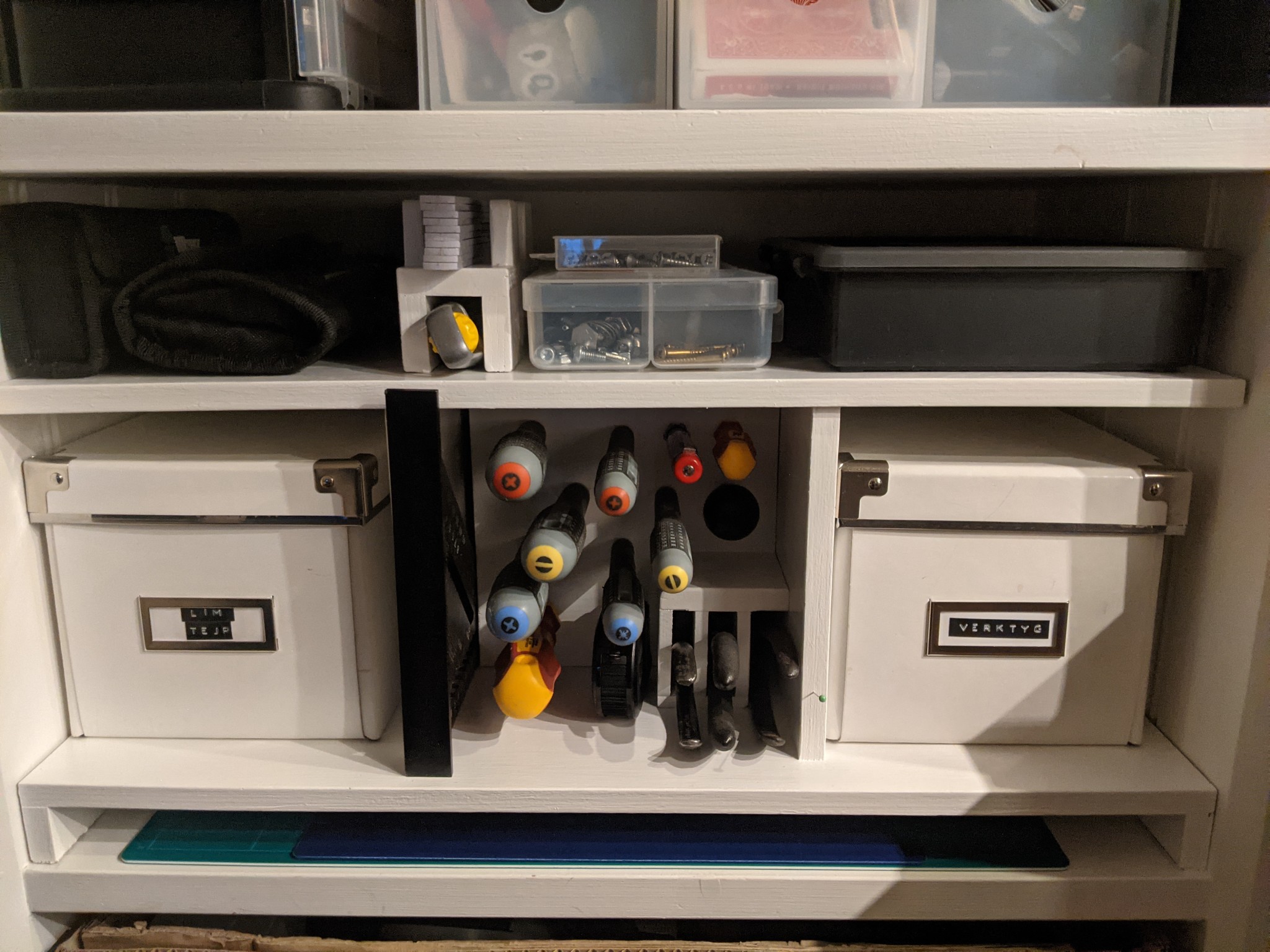

Optimerat vidare i min pysselhörna hemma i stan. Nu finns skruvmejslar, kniv, tänger och mätverktyg tillgängligt enligt principen om first order retrievability. Ska byta ut sortimentlådorna till en stor som ligger på landet.

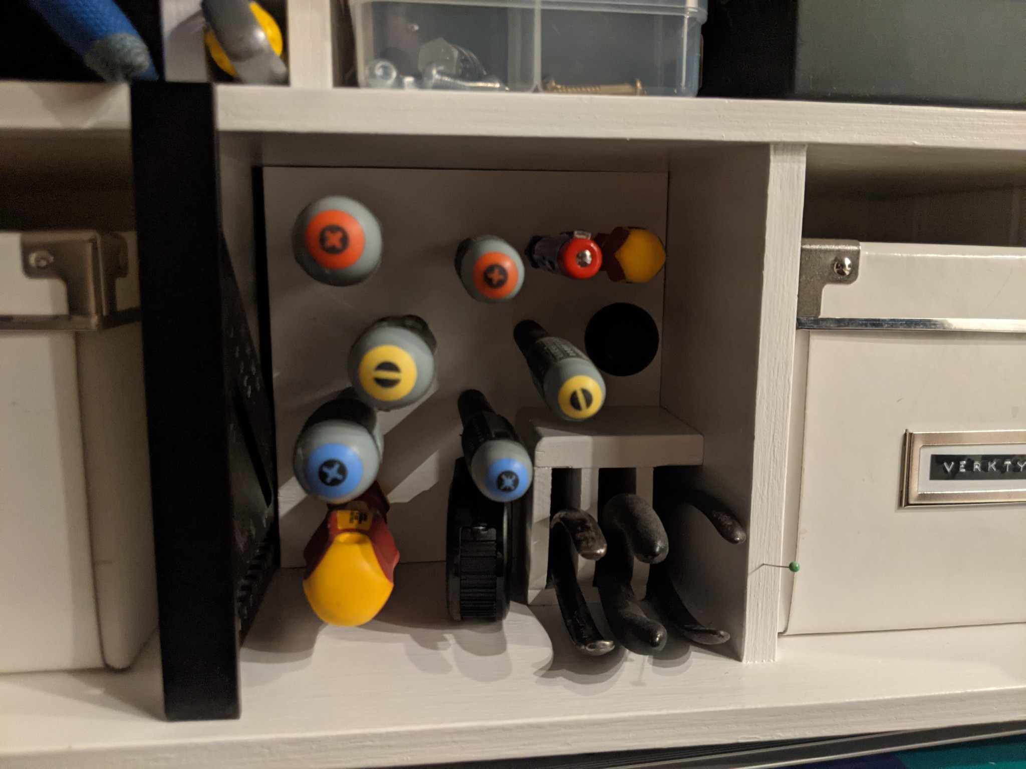

Insåg att det var en sjukt dassig bild, det jag gjort denna helg är att måla insatsen samt att bygga en specifik hållare för de viktigaste skruvmejslarna (PH 1,2, PZ 1,2 samt ett gäng flatmejslar. En bitmejsel samt elmejslar finns i Wera-case uppe till vänster i förra inlägget.
Anpassad hållare med skruvmejslar och verktyg på en hylla.

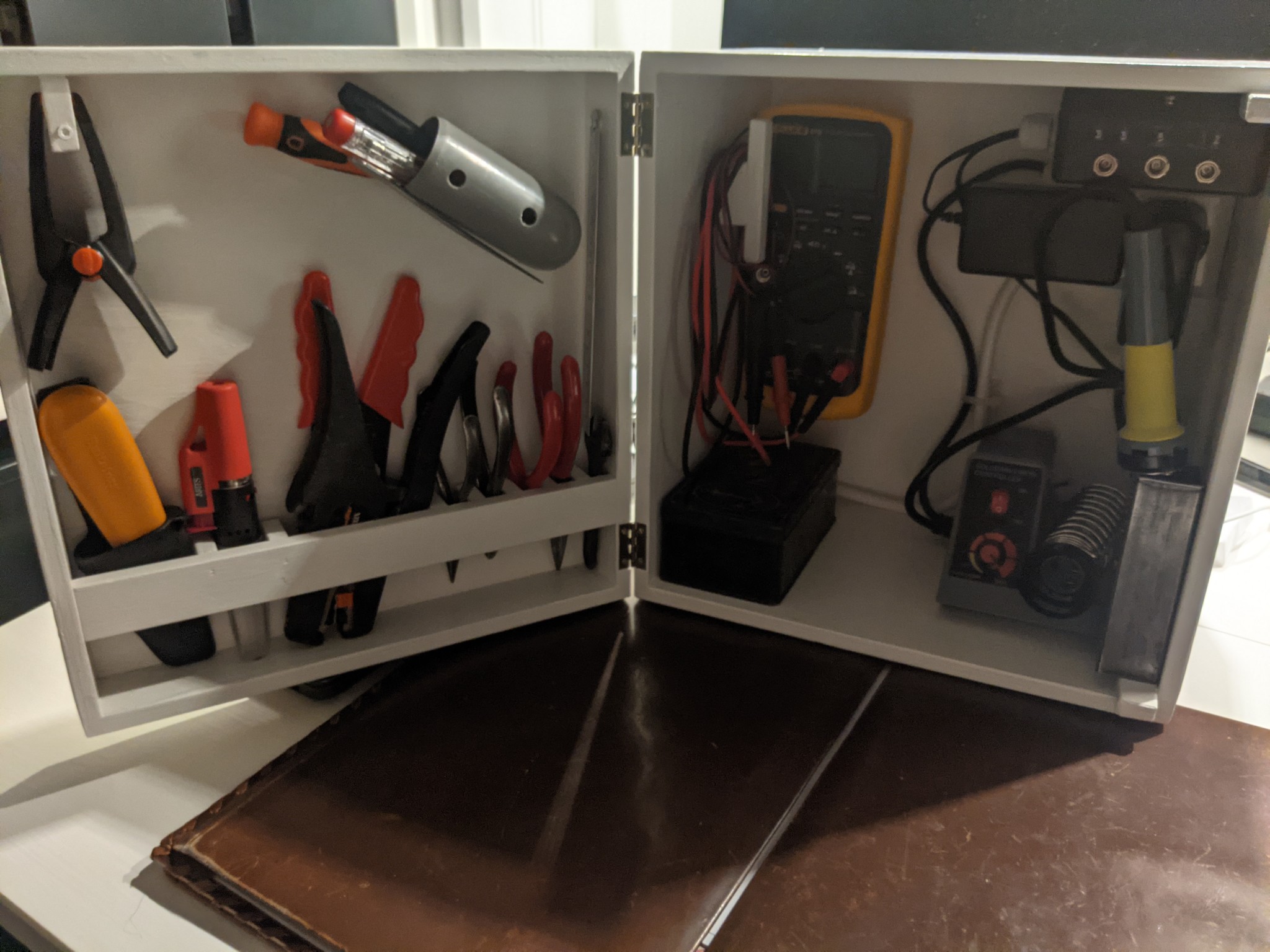

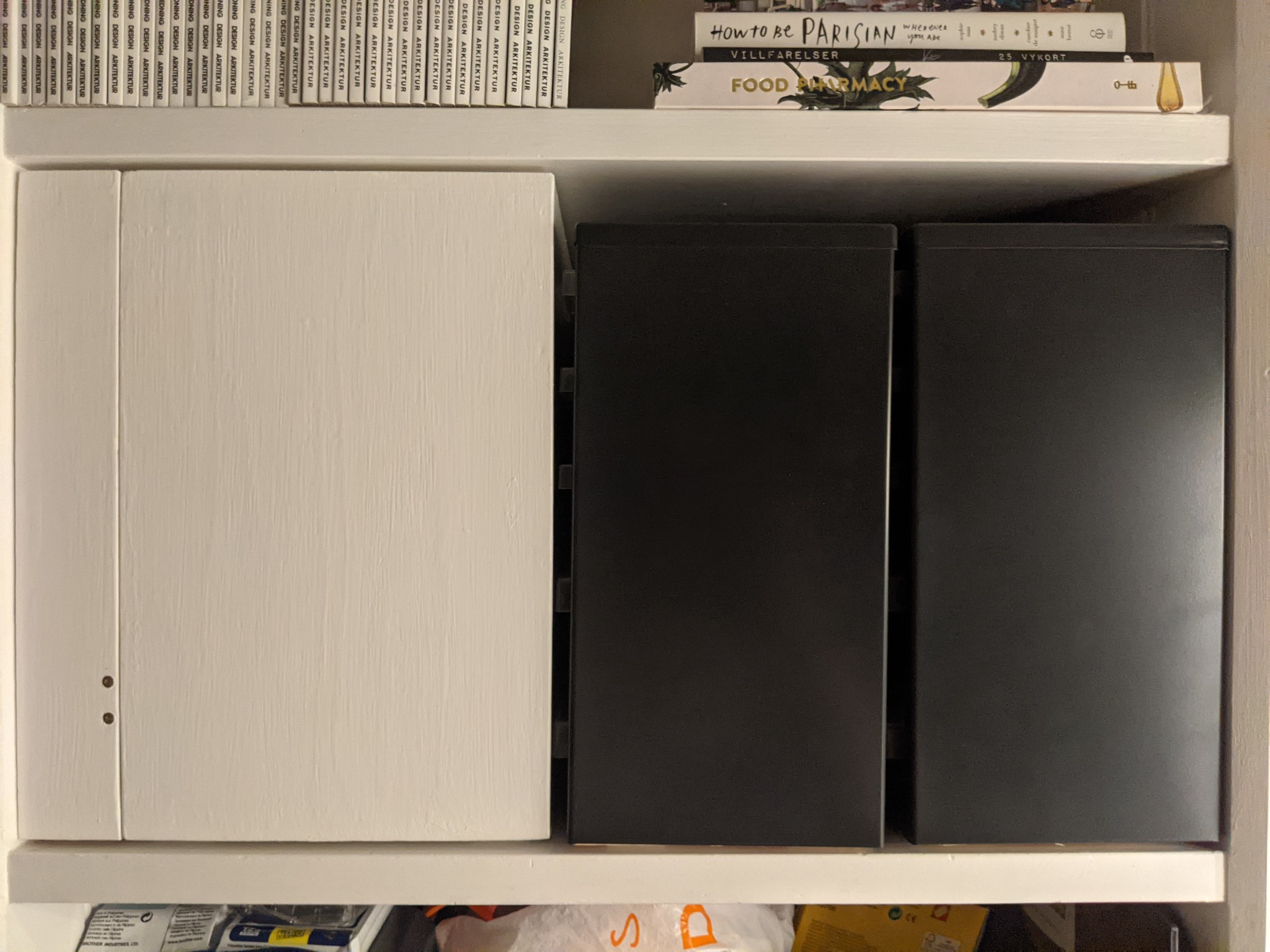

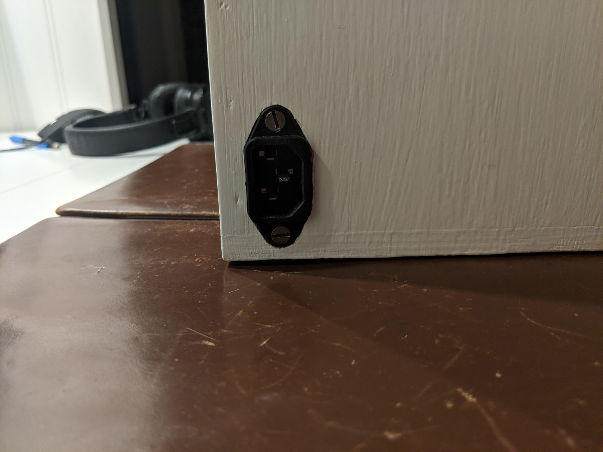

Har även gjort mitt portabla el-labb helt färdigt. Blev tvungen att försänka kontakten för att lådan skulle gå in på hyllan.
Närbild på en försänkt elektrisk kontakt på en vitlackerad yta mot en mörkbrun bänkskiva.
För att få bra bang for the buck använde jag gamla spänningsagg på 5 och 12 V, samt en DC-DC konverter så att jag enkel tillgång till 3,3, 5 och 12 V. Även lödkolven är fast ansluten och hela lådan kan stuvas undan utan att kolven behöver kallna då fyrkantsröret har bra godstjocklek.
Öppen verktygslåda med skruvmejslar, tänger och ett portabelt el-labb inklusive lödkolv och spänningsomvandlare.
Hylla med en målad vit insats och två svarta, slutna förvaringslådor, placerade under böcker.

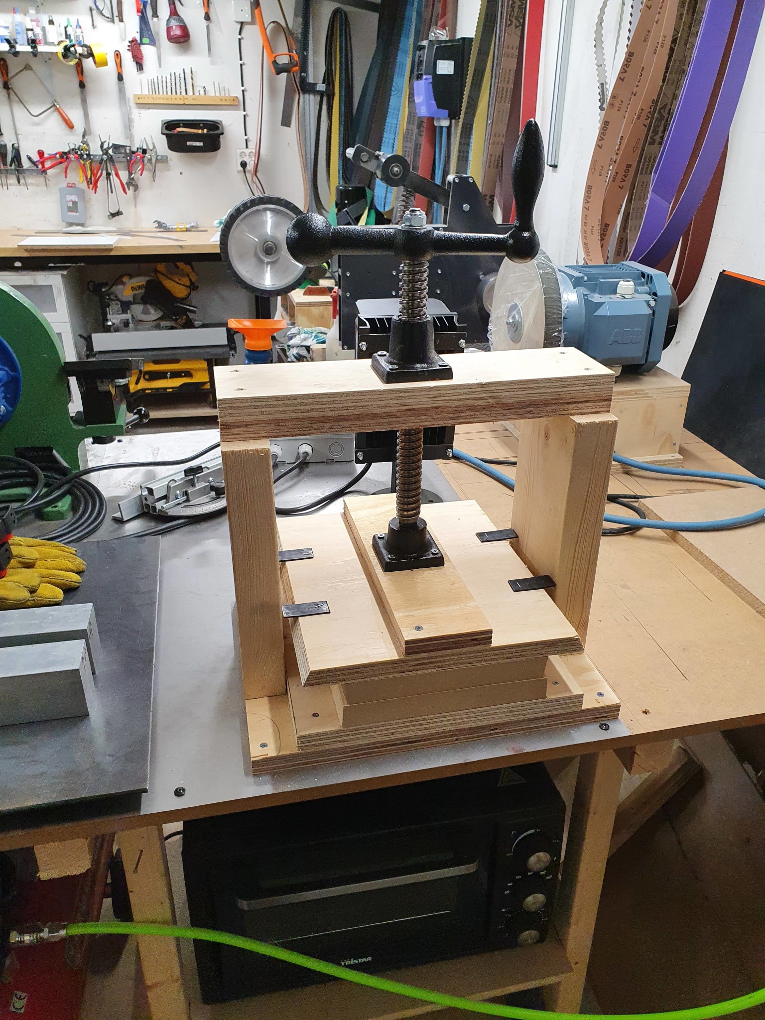

Byggt en ny och större press, till att pressa termoplast. Till knivfodral..
Försökte tänka igenom detta, för att slippa fler byggen. Övre delen sitter i en kulled, med förhoppning om jämn tryckfördelning när skummet och plasten formar sig efter kniven.
Hembyggd press för formning av termoplast, med skruv i mitten och verktyg i bakgrunden.
Skulle man tröttna på denna hobby, så kan man ju pressa blommor & blad och viktiga papper och sådant där :rolleyes:

Snyggt!
Vad har du för skum?
FreQa FreQa skrev:
Snyggt!
Tack! Den ska nog fungera bra. Skummet är det sk Mega Form. Har inte testat det ännu, men det är tätare än neoprenskummet (Julas knäskydd) som jag kört med innan, och tjockare. Men det blev bra med Julas också, bara att det var lite smått och den pressen var inte optimal.

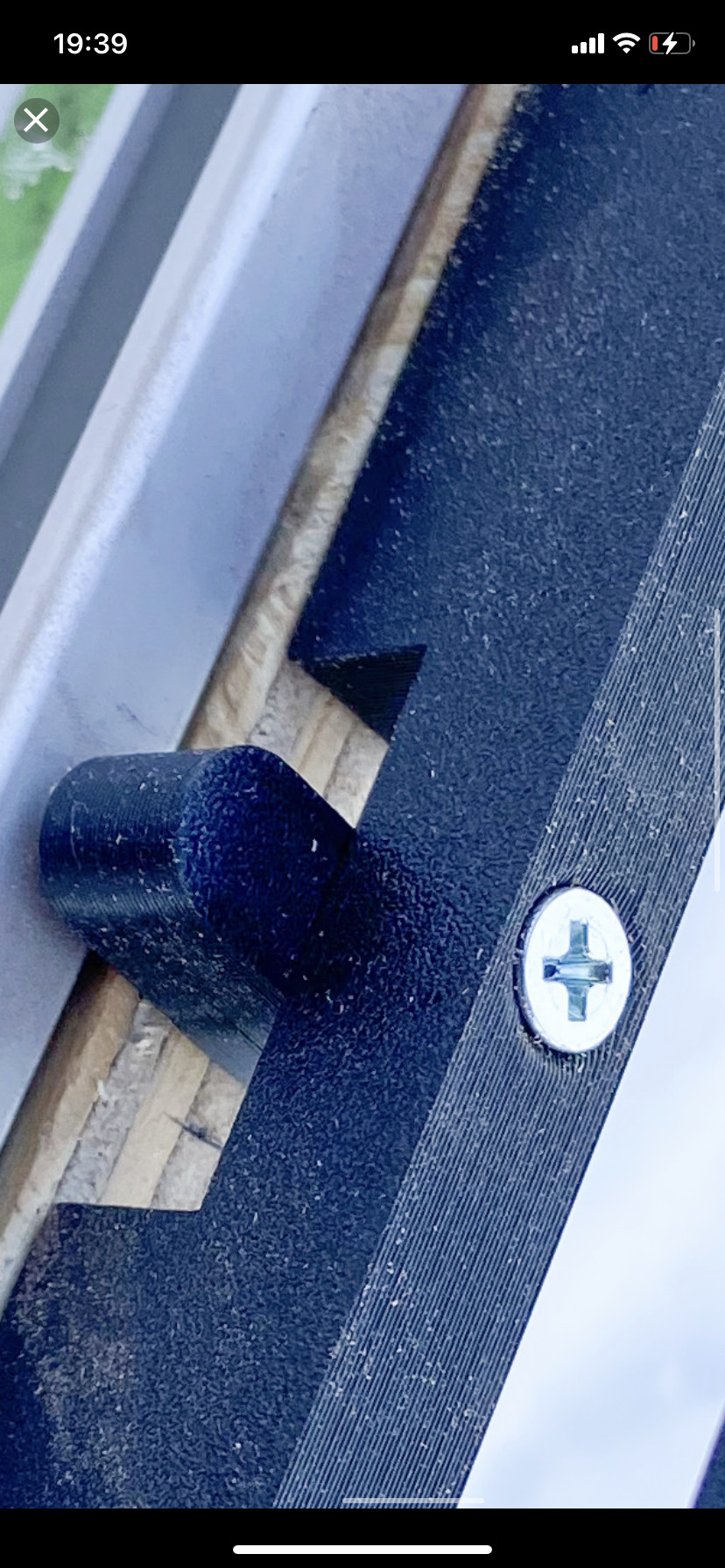

ahh. Ja precis. Men prova med en generisk pla-profil det brukar funka rätt bra.
Svart 3D-utskrift monterad på en texturerad byggplatta med en synlig skruv och stödstrukturer.
den texturerade byggplattan jag kör på alla mina skrivare samt tunade profiler gör underverk. Men de snurrar mellan 12 och 24h också och det utvärderas friskt.
dessutom kör jag nästan uteslutande med ett enda filament, X-Pla från Addnorth på 5kg-spolar i svart. Så det hjälper en del att få så bra resultat som möjligt.

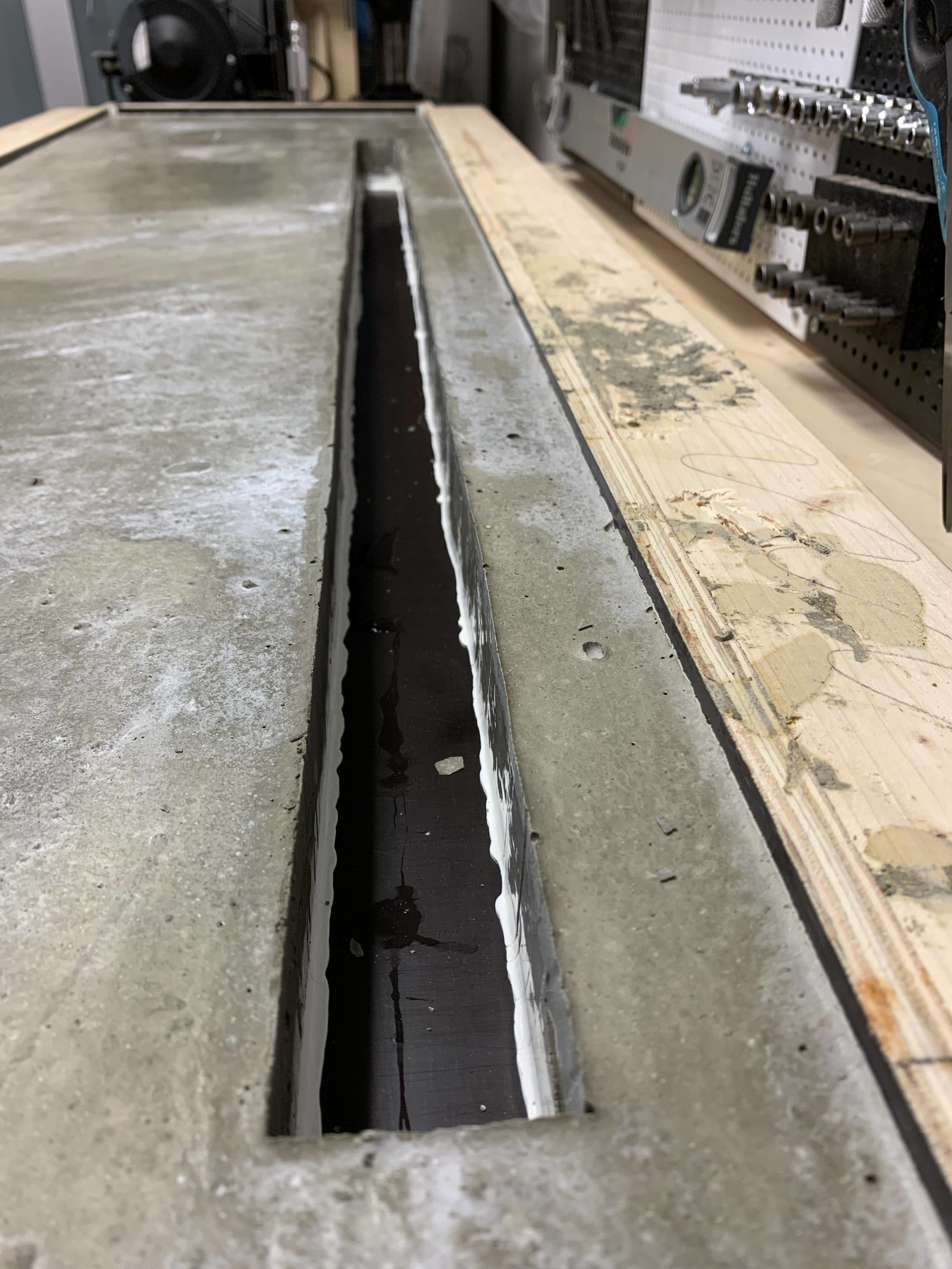

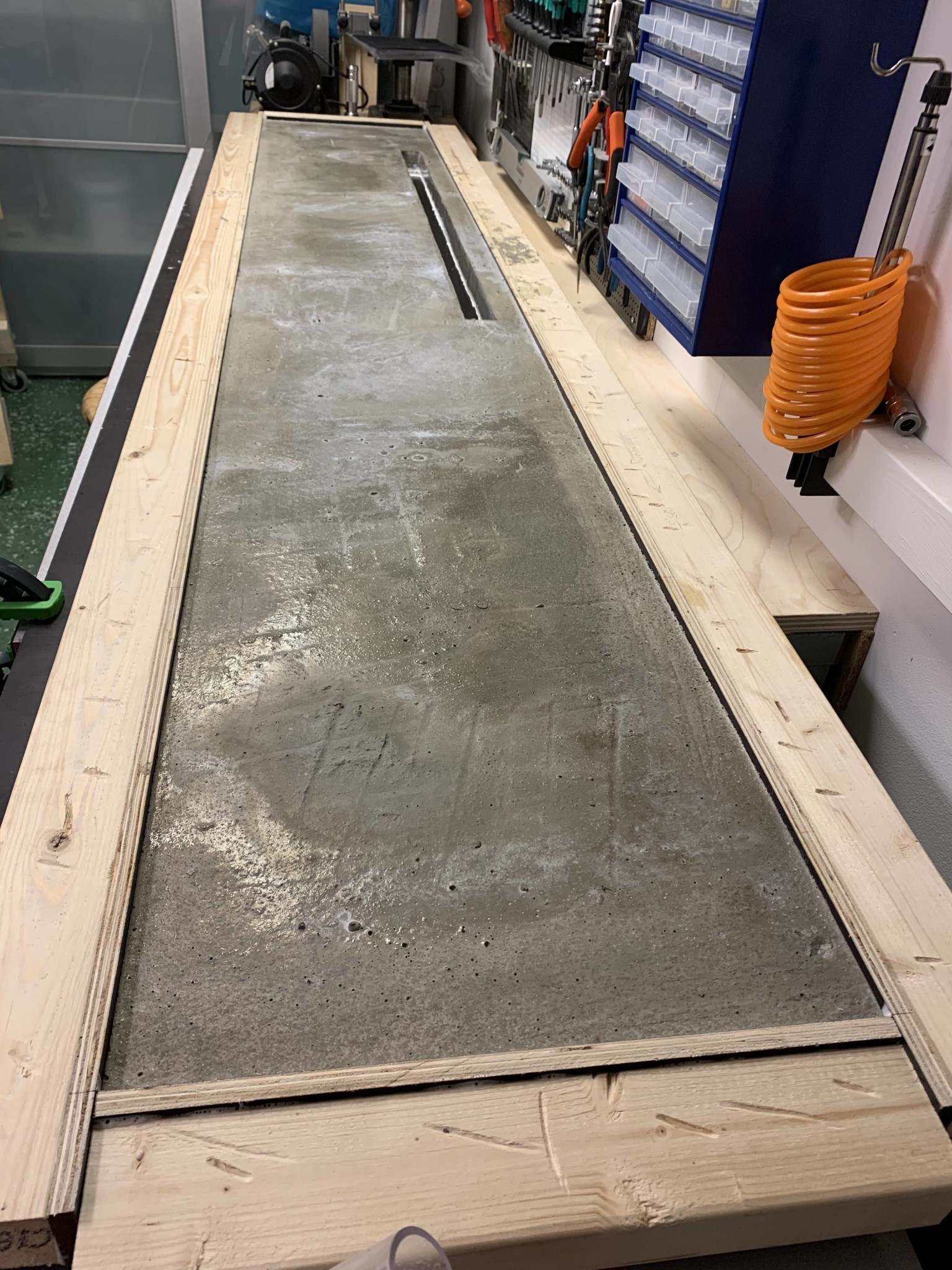

inte supermycket verktyg inblandat just nu, knackat lite med hammare o dammsugit!
Nyformad betongplatta omgiven av träformar på verkstadsbänk, redo för avformning och slipning.
Nyformad smal betonggjutning med svart yta på ett arbetsbord, omgiven av byggmaterial.
Avformning och slipning till helgen!
