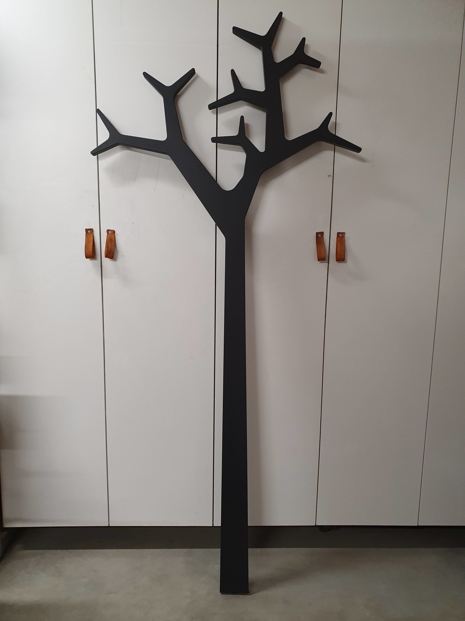

Lagat ett träd, en bit på en gren hade slagits bort. Lyckades använda såg, stämjärn, hyvel, fräs, sandpapper tving, färgspruta och sugrörsknepet för att ta bort överblivet lim (riktigt bra, tack till alla andra som spridit det)!
  • Svart trädkonstruktion reparerad med verktyg står framför vita skåp med ett par träskulpturer nedanför.

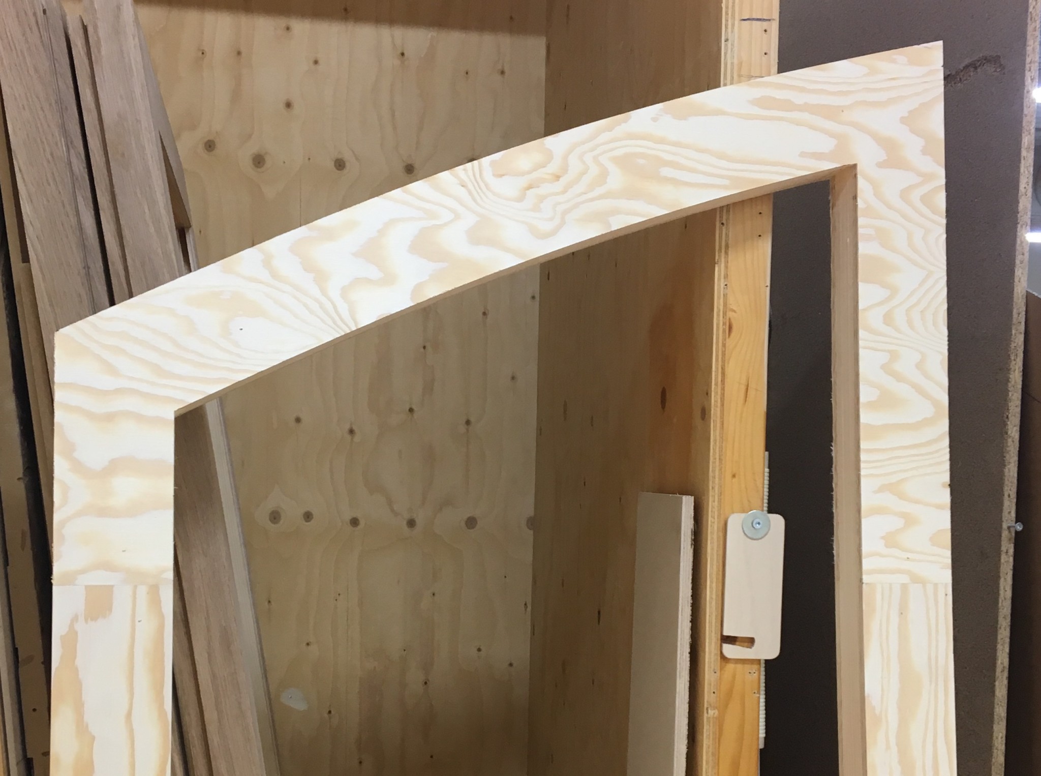

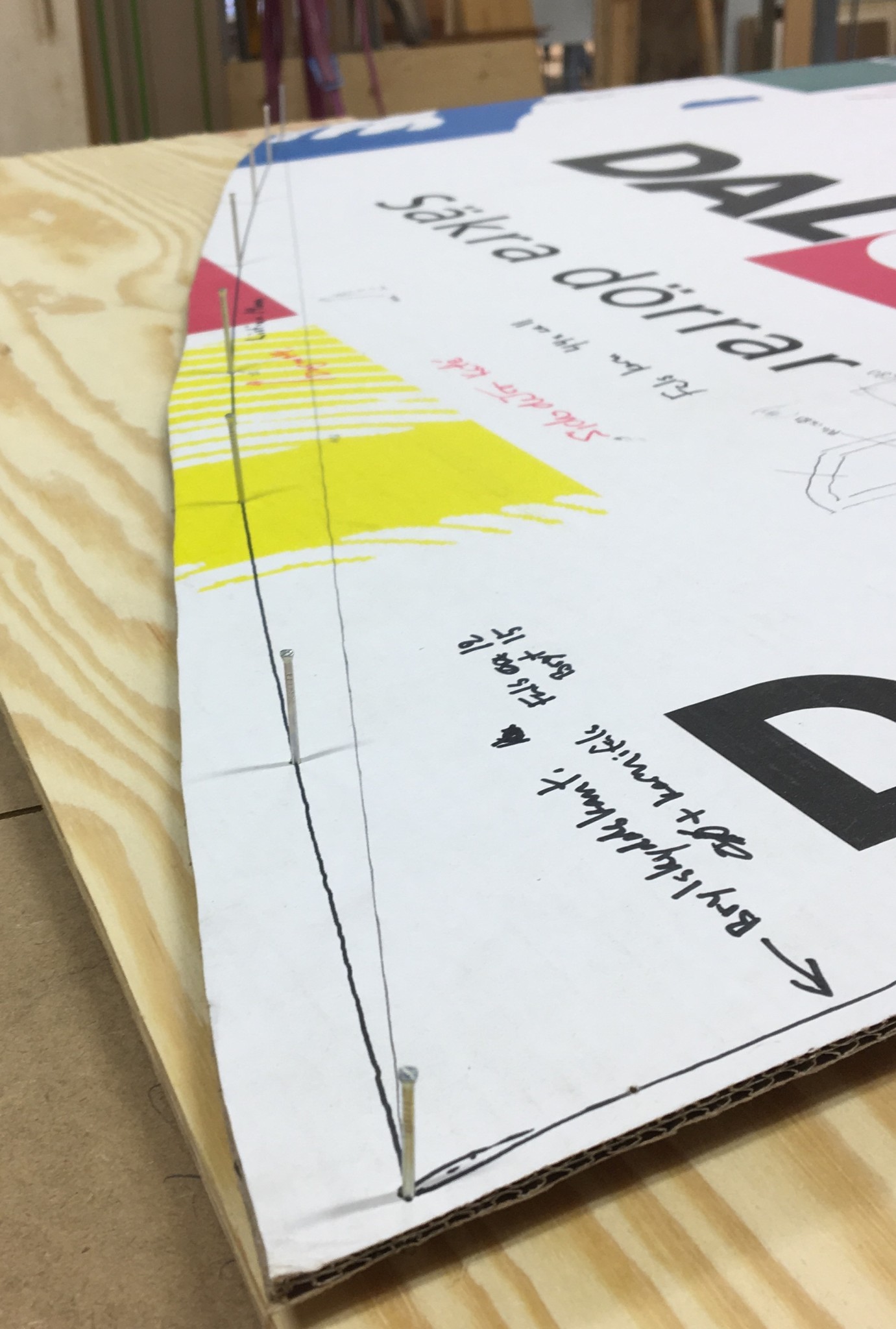

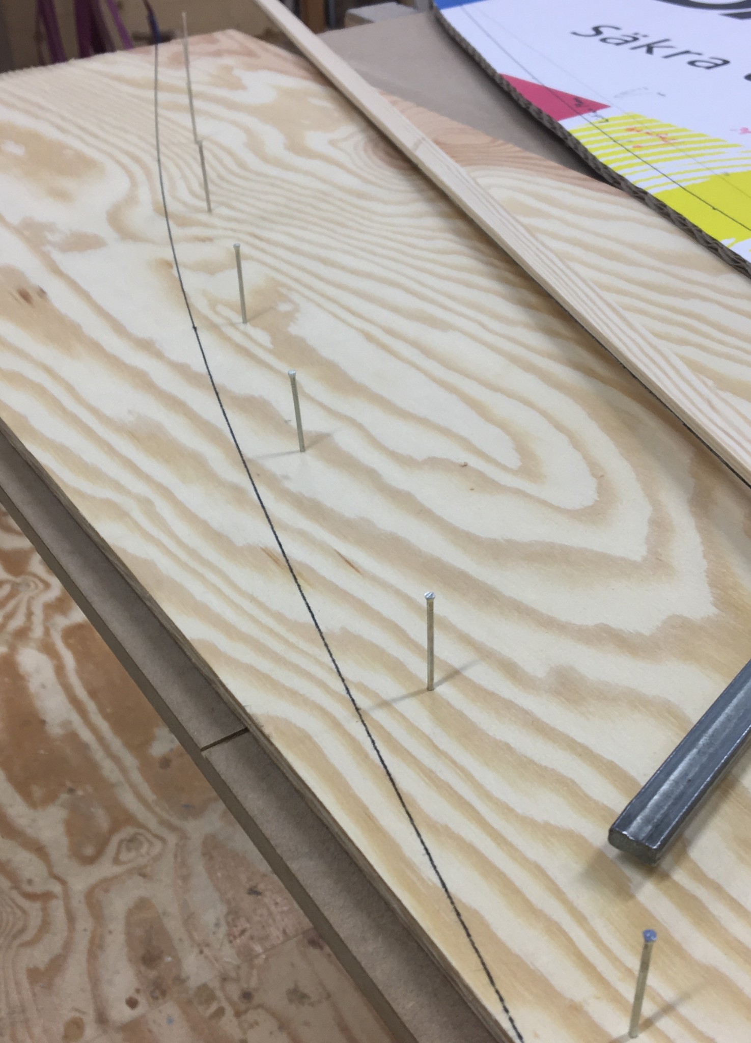

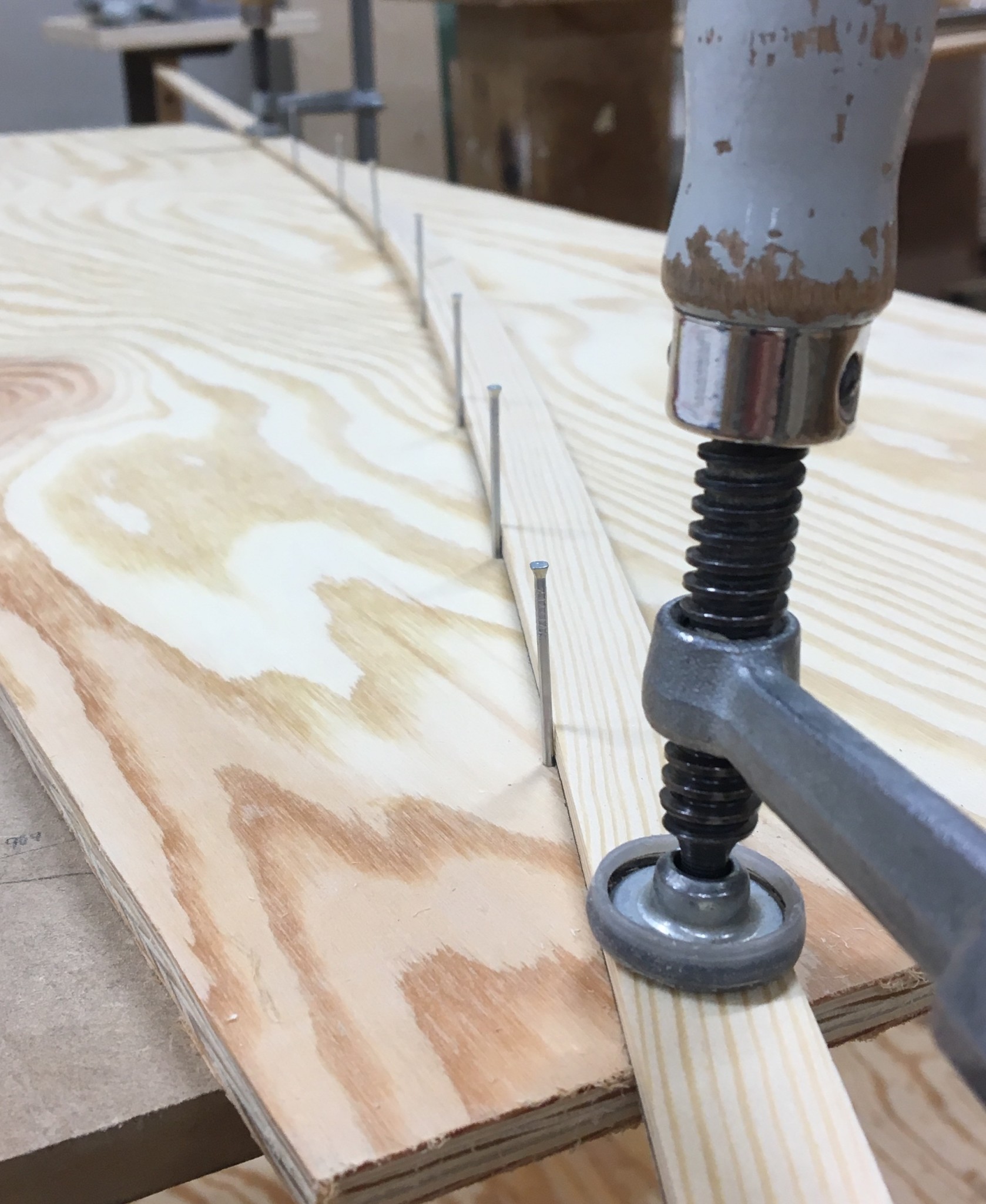

Ett sätt att föra över en linje från en mall.
Det finns tillfällen när det inte går att rita av en form på det sätt man vill. En dörr med svängt överstycke till exempel. Om dörren hänger kvar är den i vägen för att helt enkelt hålla en kartongbit eller nåt mot karmen och rita av direkt. Istället klippte jag till på ett ungefär och håller den i karmen och ritar av innanför falsen. Därmed är den ritade linjen ur fas. I detta fallet så var dörren dessutom tätad genom att någon spikat en list innanför karmen. Falsen 12 och list 14 gör att min mall har linjen 26mm innanför stumt mått i karmen.
Så... för att få linjen där den skall vara så att den precis följer det mått som den färdiga dörren skall ha lägger jag min mall av kartong på en spillbit och slår i en rad dyckert precis efter linjen.
Spikar på trä och kartong som använts för att överföra en linje vid byggprojekt.
Kartongen kan lyftas av rätt upp.
Linjen var 26mm ur fas. För att få 4mm luft så spänner jag en 21mm tunn list som böjs så att den ligger tätt emot alla spikar.
Trämall med spikar för att överföra linjer i snickeriprojekt.
Därefter stryker jag av med en fin tuschpenna som syns bra när linjen slipas in. Pennan ger ett ungefär 1mm tjockt streck som därmed kommer hamna ca 22 mm från min avritade linje.
En träskiva med ritad kurva och spikar som metoden för att föra över en linje vid byggprojekt.
Metoden att föra över linjer med hjälp av spikar använder skeppstimmermän för att malla bordsplankor.
Spillbiten blir en mall som följer dörren som den skall bli. Dörrämnet kan då fräsas till exakt form. I det här fallet skall utsidan kläs med ek och insidan skall vara målad. Då enklast att ha dörrkärnan rätt innan ytmaterialen läggs på.
Trämall i form av en böjd plywoodbit som skall användas för att mäta och avbilda en dörröverstycke.
Mvh Findus

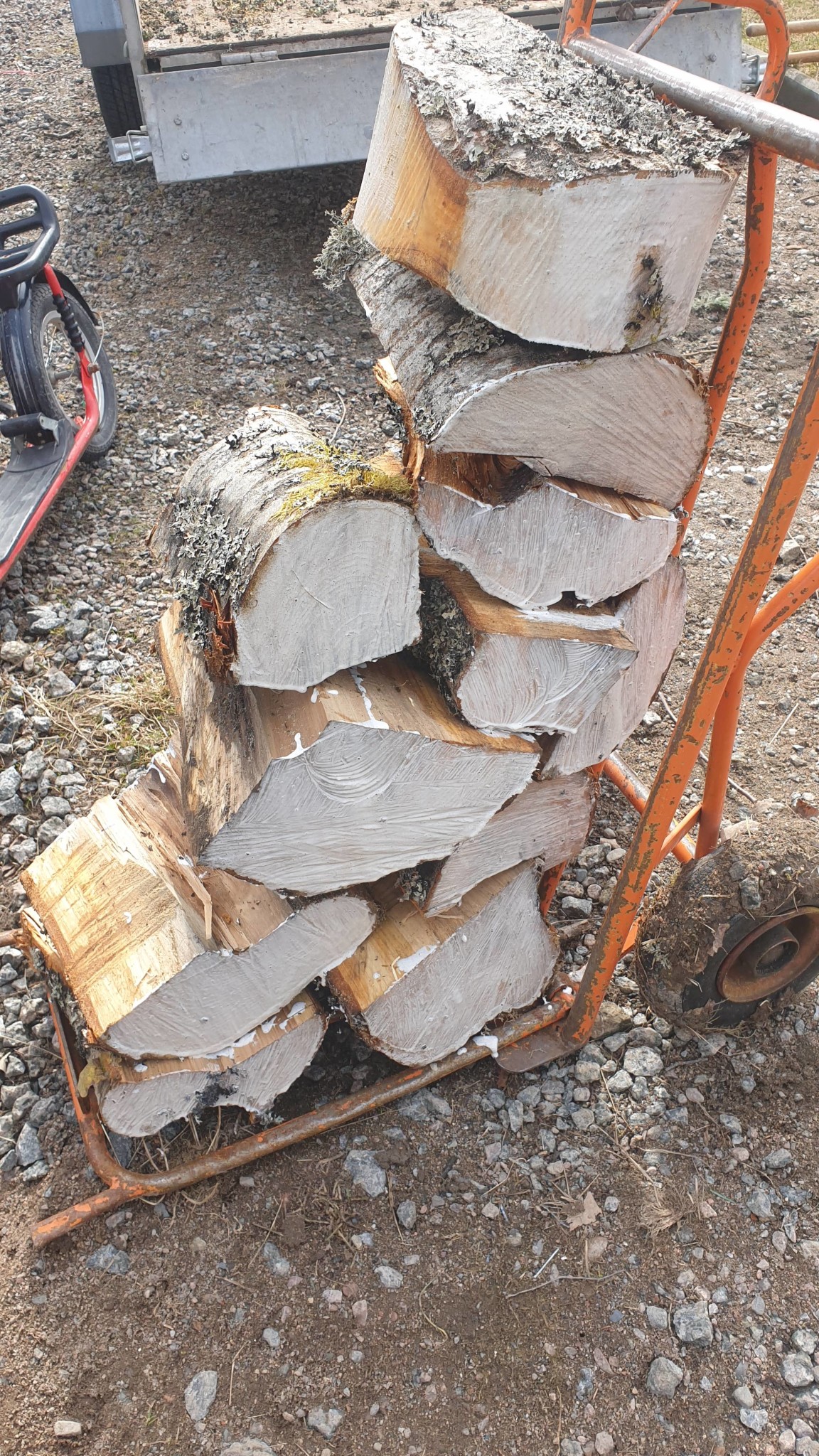

Mina föräldrar har tagit ner en rönn, så jag har kunnat bunkra lite svarvämnen som förhoppningsvis ska bli skålar i framtiden. Idag har jag limmat ändträt och hoppas på att det inte ska spricka så mycket.
Tack till alla er som tipsat om att använda silikonpensel med kortklippta strån för att pensla lim, det fungerar hur bra som helst. Staplad rönnved på en skottkärra, förberedd för svarvning, med limmat ändträ.
Sthlm1891 och 6 till

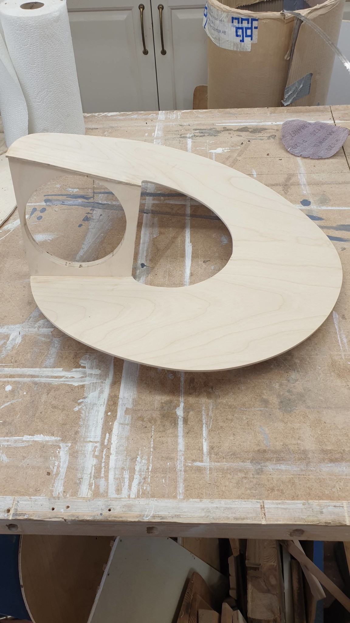

Så där ja, då var rampen till cyklonen klar, bara resten kvar...
Trärampramp till cyklon färdigställd på verkstadsbänk.
johel572 och 10 till
