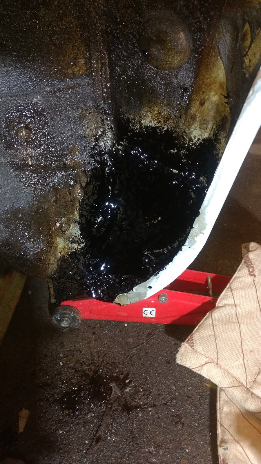

Svetsat rostig bil, kapat bort allt dåligt, rengjort och svetsat ny plåt. Sen grundat med kallgalv, Dinitrol ML, till sist den här tjocka massan som ska stelna och bli en flexibel massa. Kvar ännu är att spruta in Dinitrol ML i hålrummet bakom.
Det var farsan som gjorde själva svetsandet. Han har mera erfarenhet att svetsa bilar (jag har noll).

Det där ser lite ut som en Volvo valp stämmer det?DennisCA skrev:
