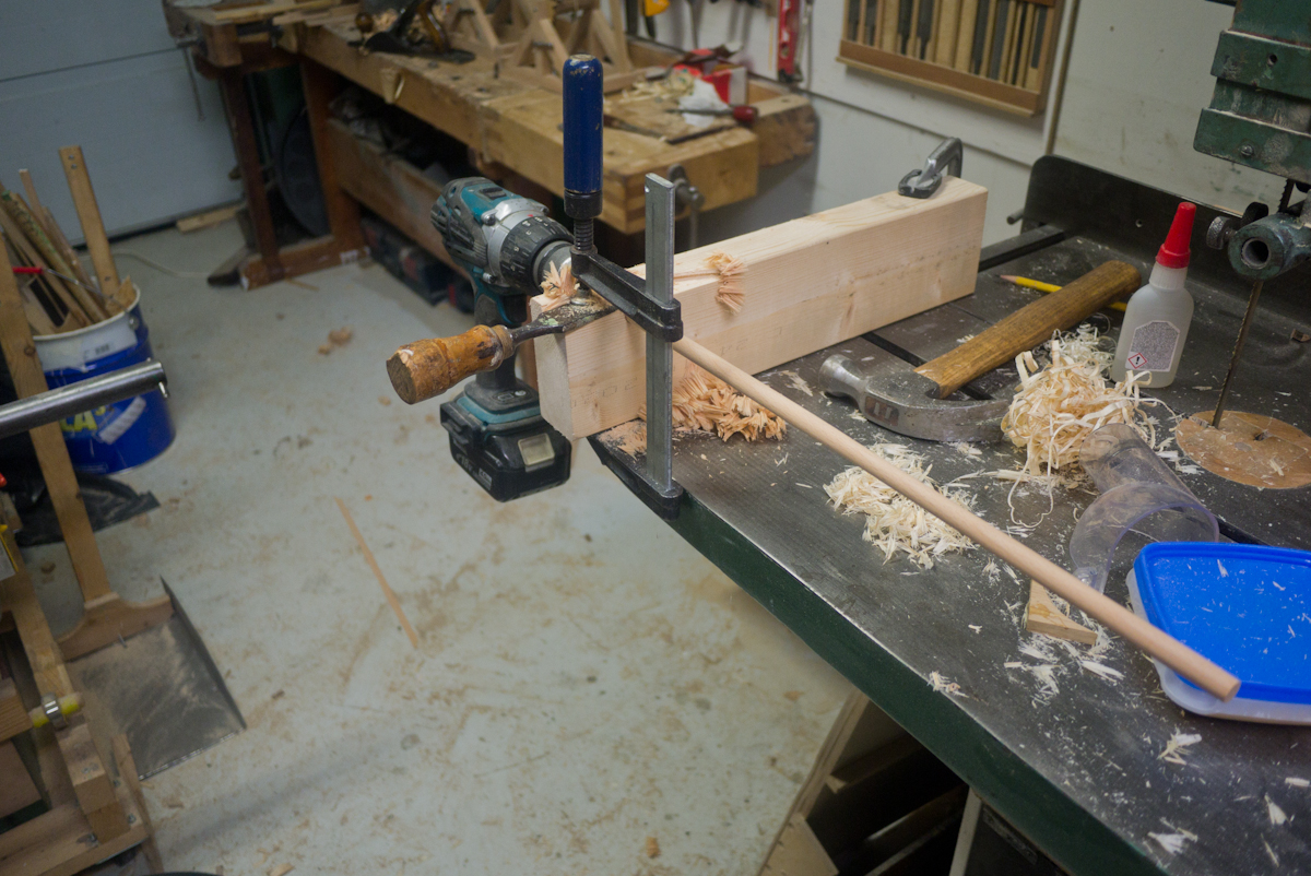

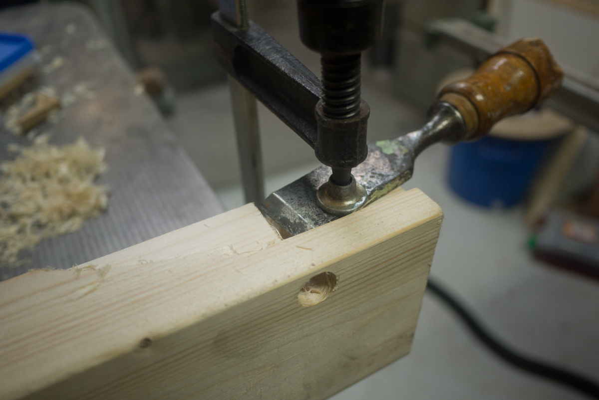

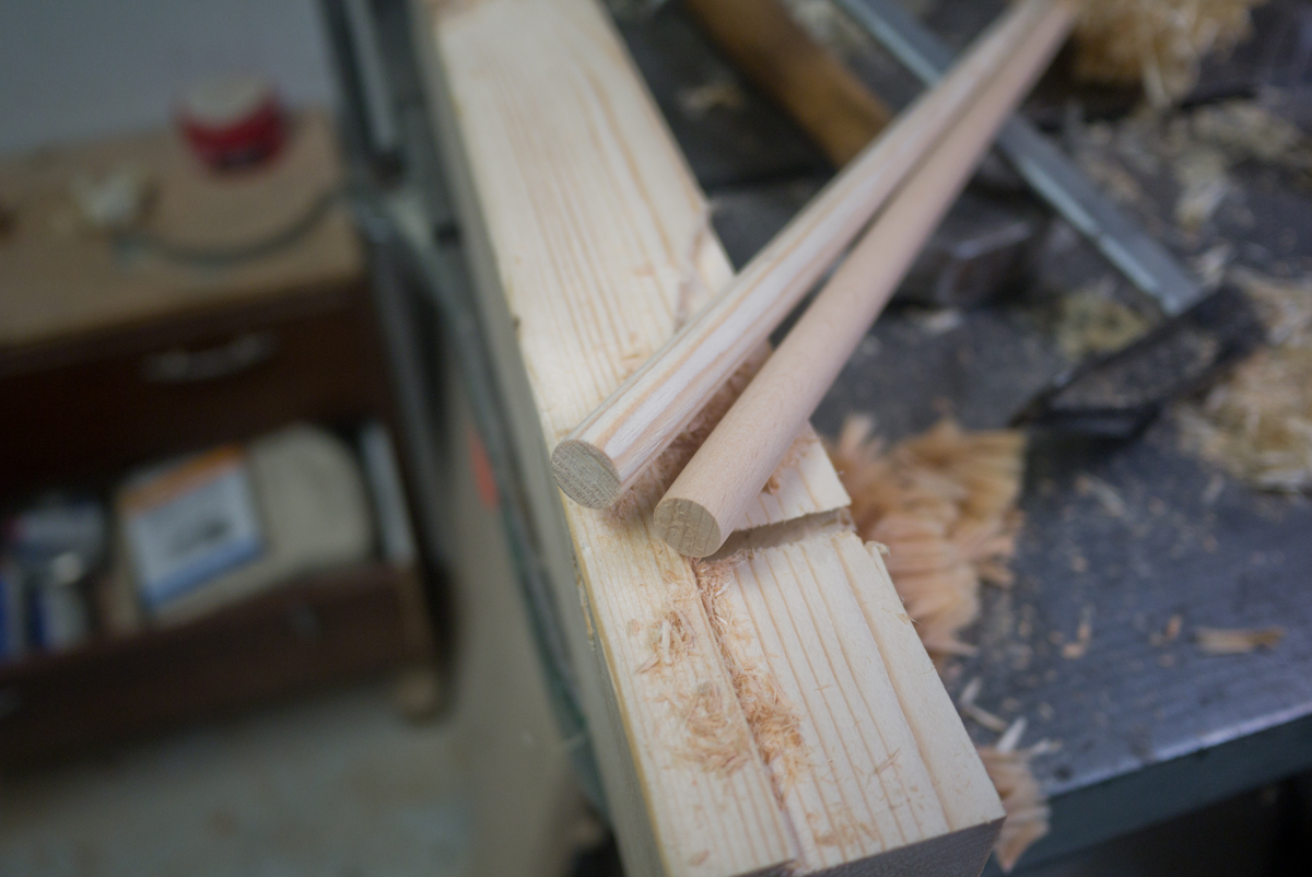

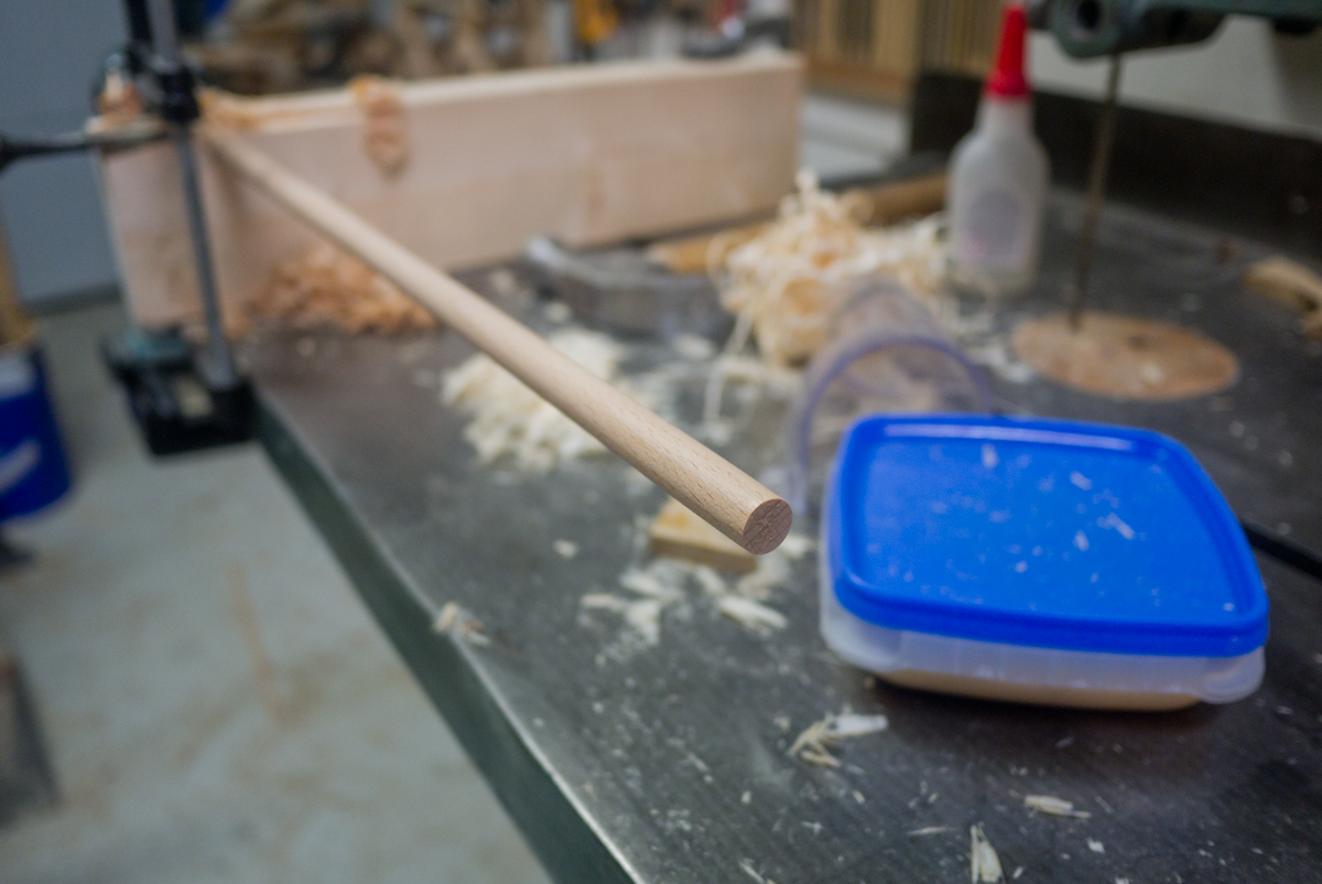

Tillverkade rundstång idag till katapultprojektet, till själva armen:
Funkar riktigt bra, jag klyver en bit till 15x15mm och sen hyvlar jag hörnen, sen monteras det i borrchucken och man kör genom den. Baserat på Mattias Wandels design. Enkel att slänga ihop då den behövs, jag tycker designen kunde förbättras så den inte är så känslig för hur man håller den, blir variationer i diametern, behövs mera stöd före och efter.
Senaste bilden, de är mera kompletta än i bilen nu.
