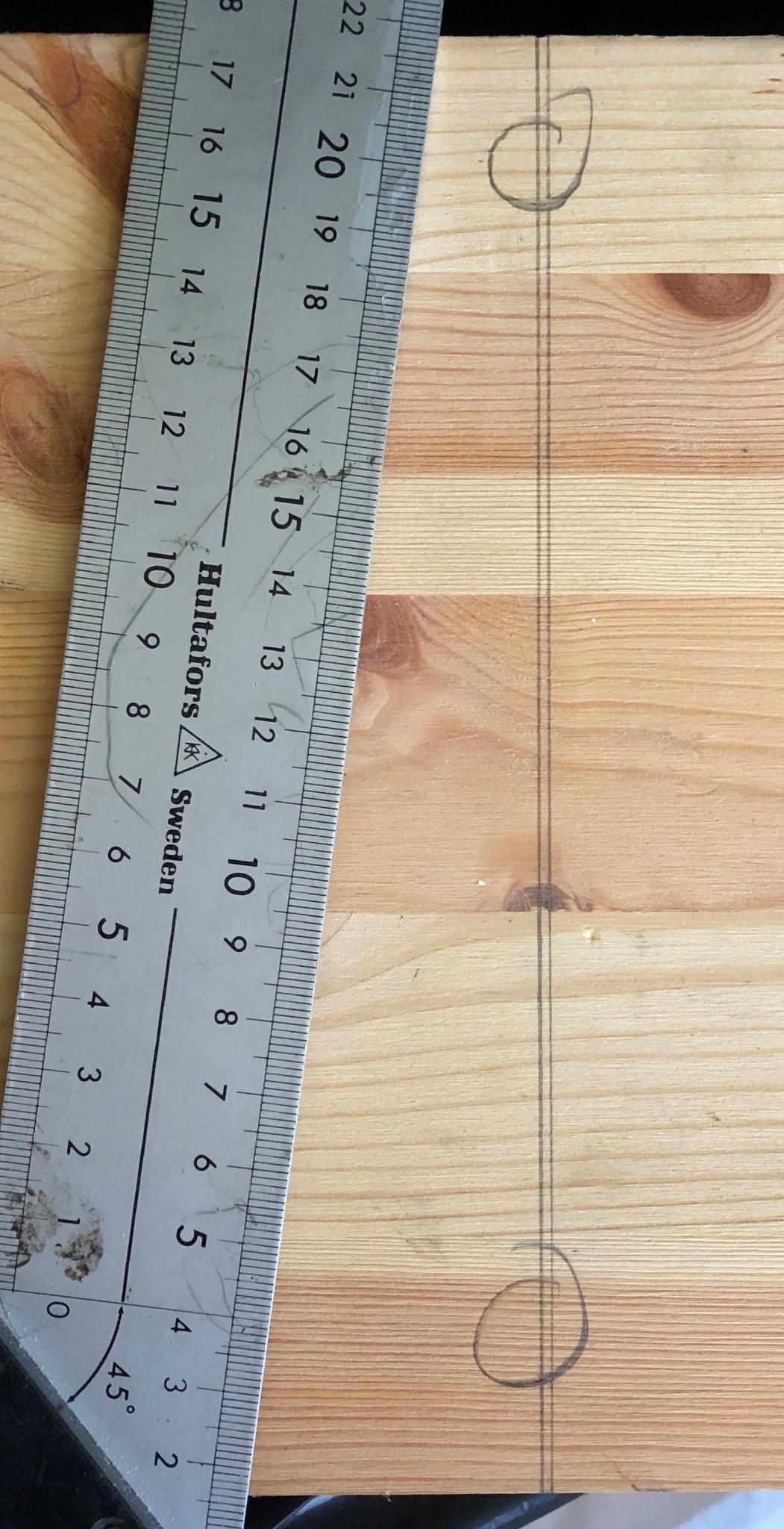

I ett tidigare inlägg (10044) skrev jag att jag kastade min vinkelhake i metallådan för den är ur vinkel och för att jag ogillar instabiliteten.
Skjut mig!
Jag kunde så klart inte låta bli så jag plockade upp den, spände 120-papper på en MDf-skiva och drog vinkelhaken ett antal gånger fram och tillbaka med lite extra tryck i ena änden. Nu är den i vinkel igen. Kommer ha den för att kolla vinklar när jag monterar saker. Det andra problemet är kvar men ni vet: ”bättre att ha och inte behöva än behöva och inte ha”...
Vinkelhake ligger på träyta med markerad linje som visar räthet.

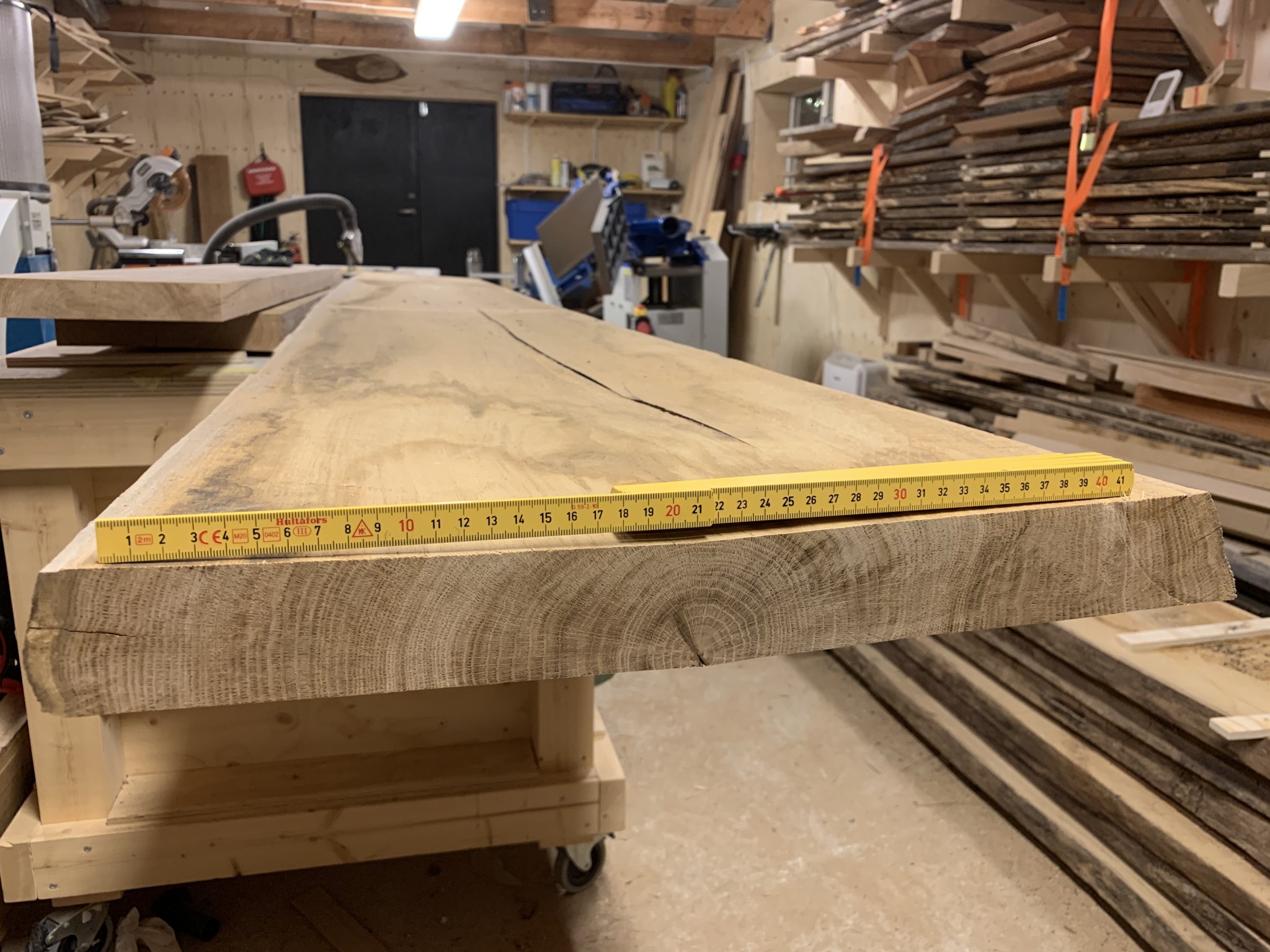

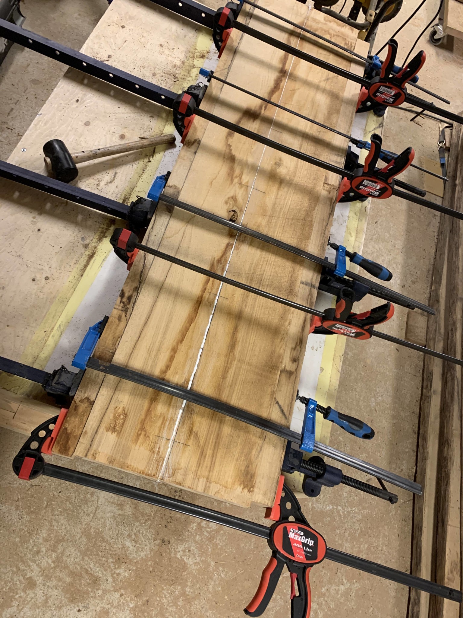

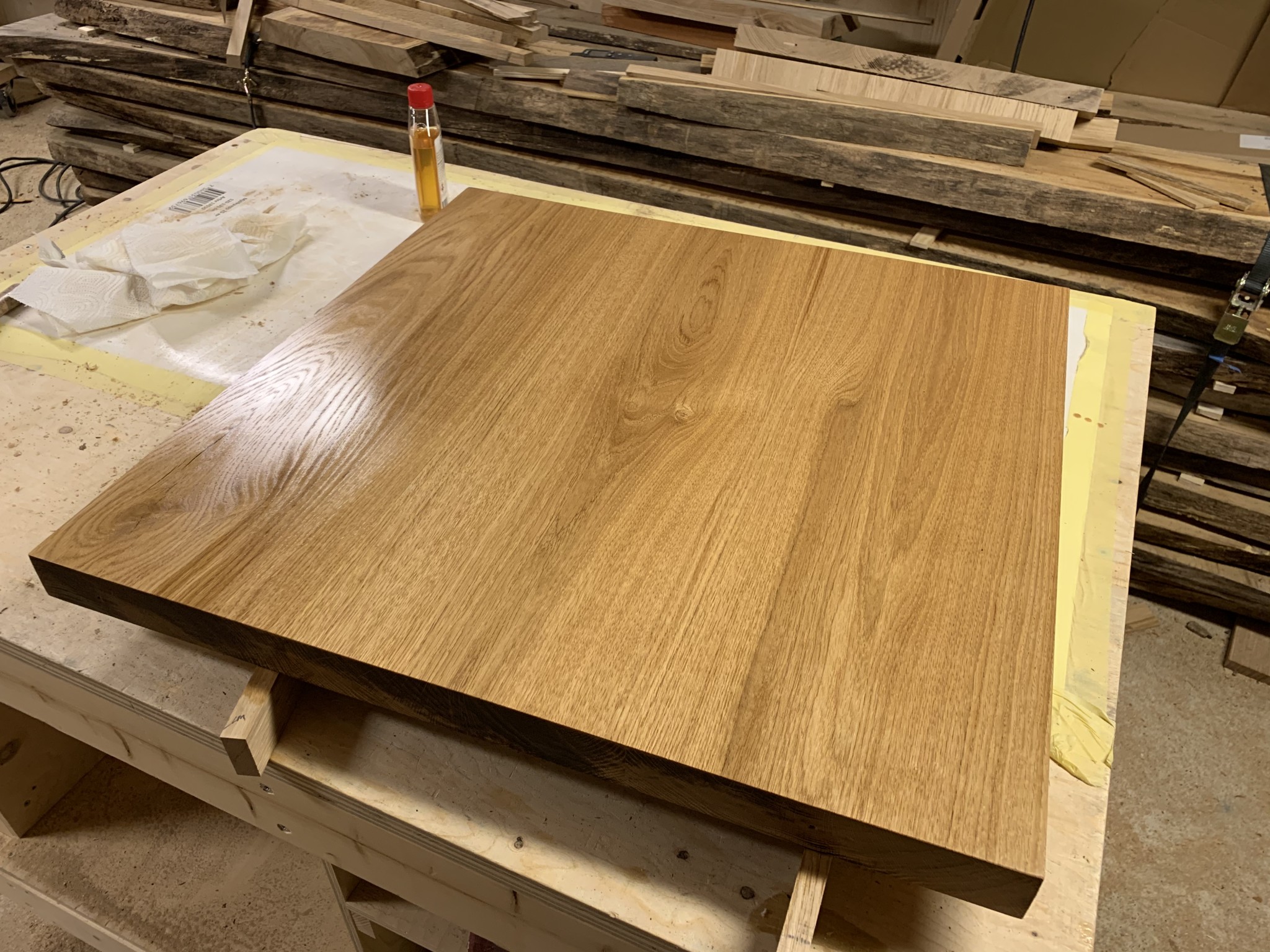

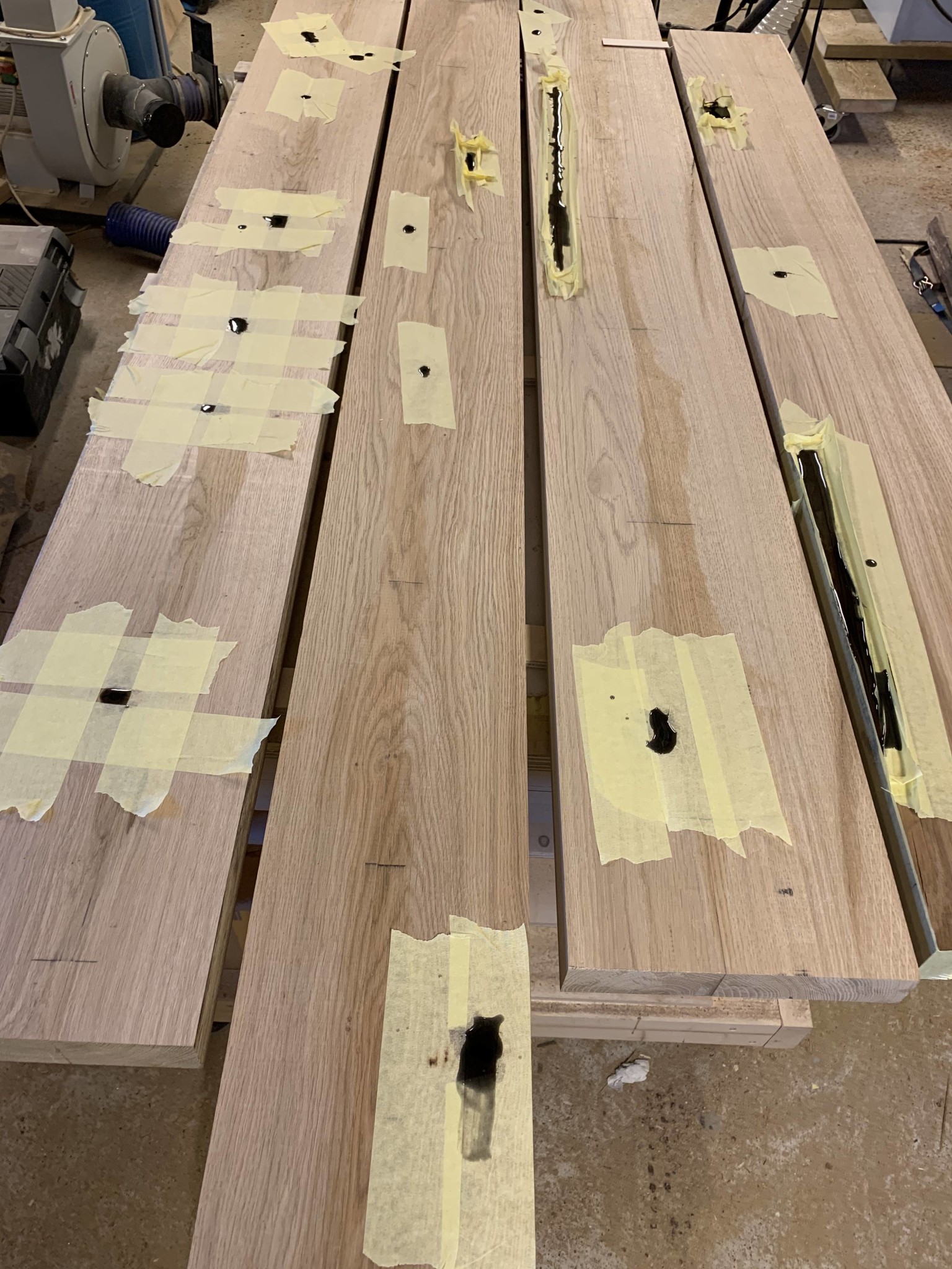

Bygger bänkskivor till köket. Olika delar är olika långt komna i processen, så det pågår en massa saker samtidigt. Några plankor grovkapas, andra klyvs och limmas, en del epoxylagas och en mindre bit har äntligen fått sin slutfinnish. Tur att min timlön är noll, så att jag kan hävda att det blir billigare än att köpa färdigt. Trots lite nya verktyg jag bara ”måste” ha.
Trämåttband ligger på en grovt tillhuggen träplanka i en snickarverkstad.
Träplankor limmas ihop till en bänkskiva med klämmor i en verkstad.
Olika träplankor i en verkstad, några med epoxylagning, grovkapade och andra i limningsprocess.
Träbänkskiva med slutfinish i ett snickarverkstad, omgiven av verktyg och obehuggna plankor.

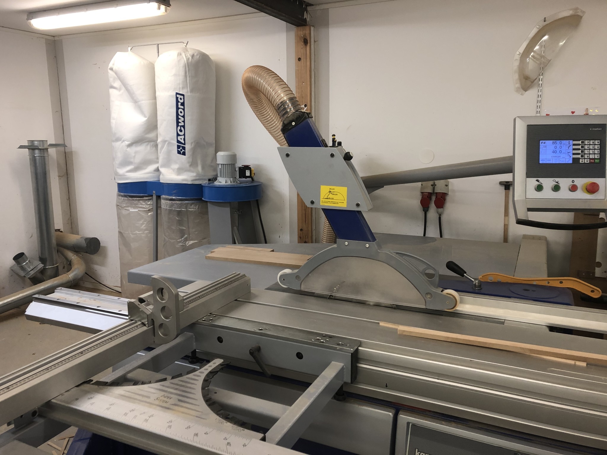

Kopplat in nya spånsugen. Jag har haft det gått ut förut, men jag är trött på att all värme dras ut. Ja, jag vet att det blir findamm i retur men ska bygga in den senare, med stora dörrar med filtermedia. Hur som helst, Acwords grejer är riktigt bra och rejäla, inget rappel. Verkstad med nyinstallerad spånsug från Acword och olika träbearbetningsmaskiner.

Med tanke på övrig maskinpark så tycker jag du spenderar alldeles för lite på spånsugen!

Mnja, prestandamässigt räcker det till. Jag har stationerat en vid sågen, snart en vid fräsen. Utan rördragning räcker dessa långt. Till kantlistmaskin har jag en som är gjord för just Kantlistmaskiner, då dessa kräver lite partikelhastighet. Men arbetsmiljömässigt absolut.
