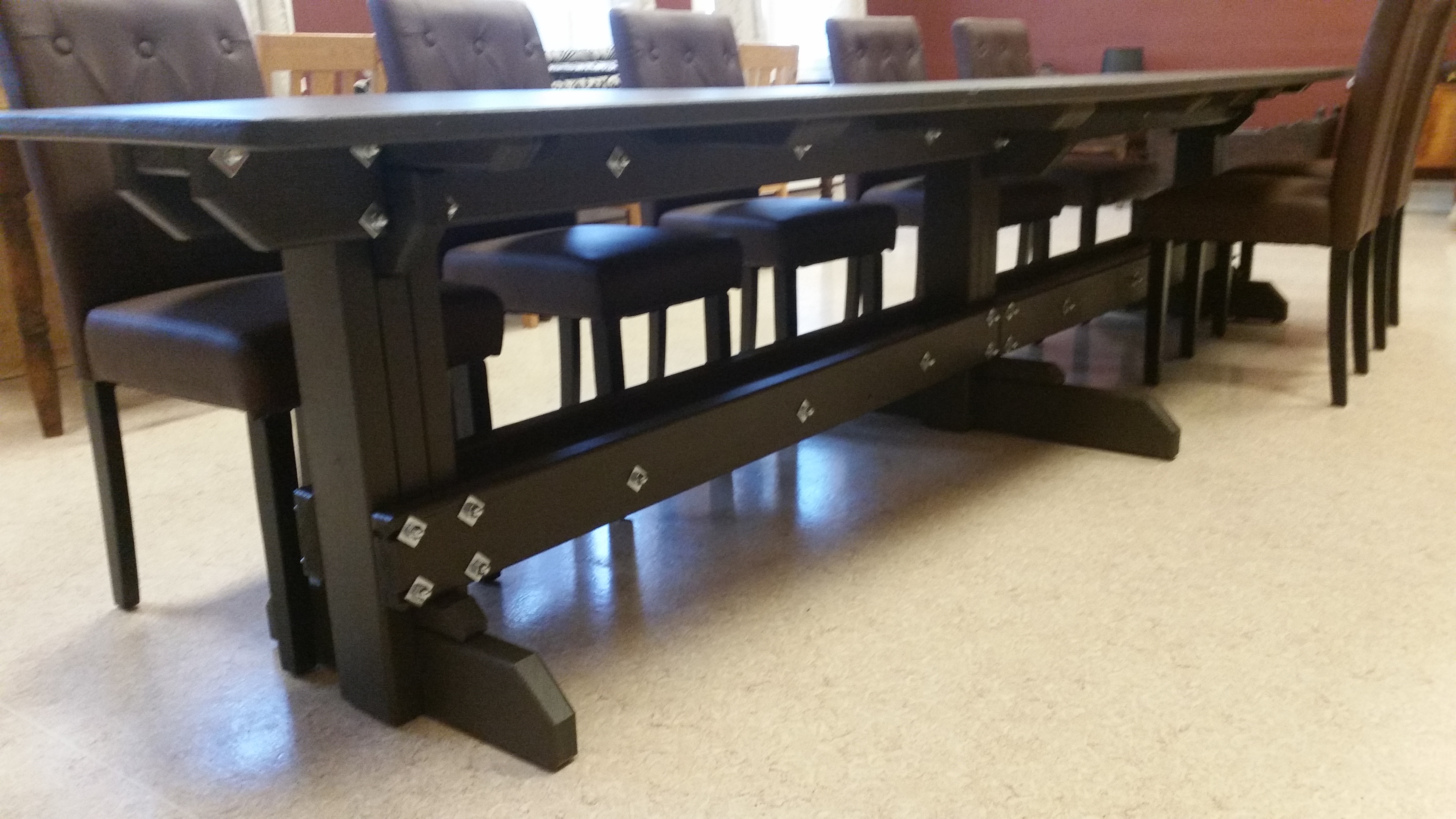

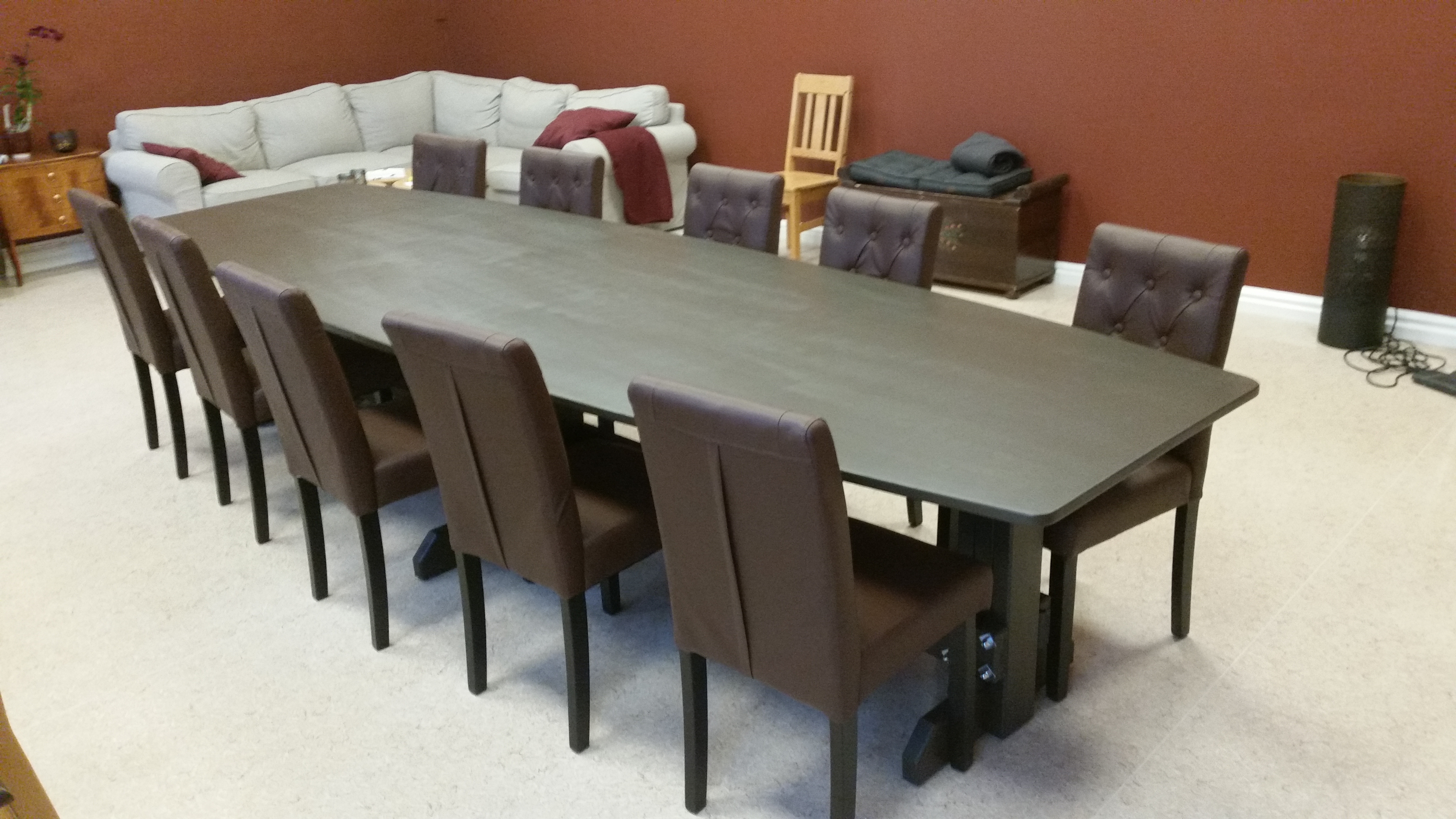

Ett matsalsbord.
Jag vet att det inte är lika proffsigt som en gel av gurusarna här, men jag gillar kombinationen av rustik och industriell look.
Solitt nog för att jag skulle våga ställa min bil på det...
Formen på skivan är en stympad ogival.
Saker jag har lärt mig: Skillnaden mellan billig och dyr lackfärg är priset, inte kvaliteten. Den här var dyr, och en pest att arbeta med.

Vilka lackfärger har du jämfört? Min erfarenhet är tvärt om (även om billigare ofta är tillräckligt bra).
Fint bord! :)

Den jag använde här var Jotun, och problemet var att den torkade alldeles för snabbt. När man strök på den så blev den så fort "klibbig" att man var tvungen att jobba alldeles för fort för att undvika märken där dragen började och slutade, och när man mötte något som var tidigare målat, även om det bara gått en halvminut, så var den som sirap och det var skitsvårt att få en snygg skarv. Detta trots grundmålning.
Det här är resultatet av två lager grundfärg, två lager penselmålad lackfärg som blev skit och fick sandpappras ner och 4 lager rollermålad lackfärg som man likförbaskat ser spår i.
Jag har målat med Biltemas lackfärg, och den är mycket mer lättarbetad (men finns inte i den svartbruna nyansen...). Biltemas tenderar dock att få trä att resa ragg, så man får vara beredd att sandpappra lite efter första vändan.
Hade jag använt Biltemas färg hade det gått på 200-300 spänn, nu lade jag 1800 på en färg som bara irriterade mig...

Ok, jag målar rätt mycket på sistone med Jotun Lady Extreme (kök) och tycker den har väldigt bra öppettid för att vara en vattenburen lackfärg, bättre än tex Biltemas som jag också använt. Dock påverkas det mycket av luftens temperatur, fuktighet och rörlighet. Det färdiga resultatet verkar också mer hållbart/slitstarkt men det kan vara lite för tidigt att uttala sig om, Lady-ytan är iaf lite hårdare när jag jämför.

Fukta träet lite med "blöt trasa" eller "blomspruta" och putsa bort fiberresningen när det torkat innan målning. Brukar avsevärt minska fiberresning av färgen.

Jag har stött på samma problem tidigare. Men det tips jag sen fick i färgaffären när jag skulle penselmåla två skåp var att tillsätta en extender i färgen. En tillsats som förlänger tiden färgen är öppen. Samt att använda en högkvalitets bred moddlare för att slätstryka efter att jag fördelat ut färgen jämnt med roller. Man ser att det är handmålat, men det blev så bra och snyggt (i alla fall enligt mig som inte alls är proffs) att jag kände "finns det inget mer jag kan måla....". Jag tror att den extender jag använde var "XIM Latex Extender" som ska fungera för all vattenburen färg, men det finns säkert många liknande. Men tillsatsen var helt revolutionerande för mig som novis inom målning.
