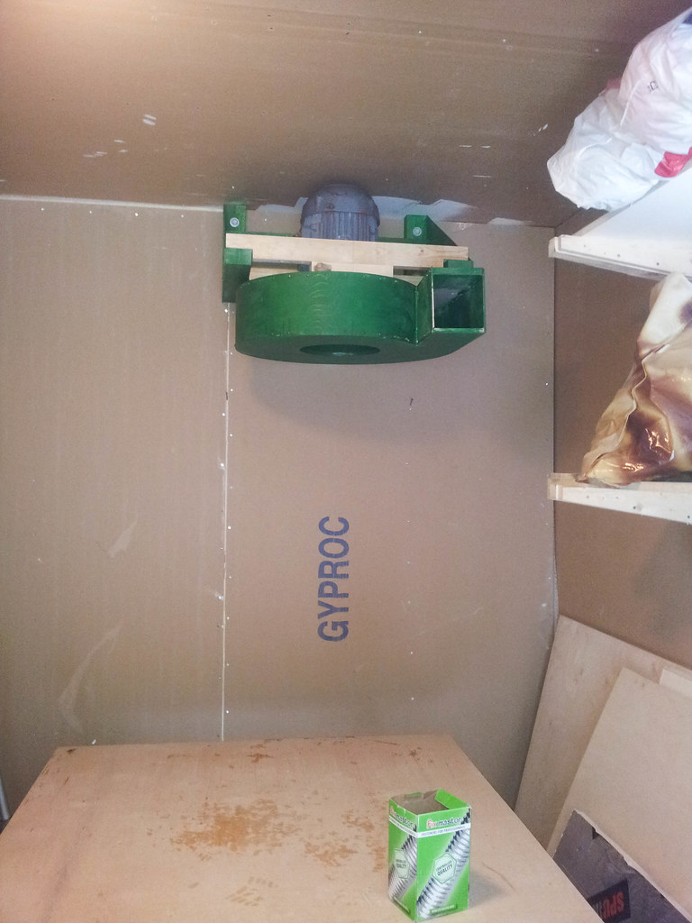

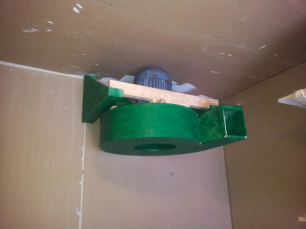

Monterat spånsugsmotorn, trodde inte jag skulle få upp den men det gick! Få se om jag tar ner allt igen för att måla det. Fick slut på målfärg då jag målade så allt blev lite halvfärdigt. Inte behöver det se så bra ut, men då man lagt en massa jobb i något...
Planen är att efter fläkten ha en ljuddämpare en box som innehåller mina filter och en ventil som gör att jag kan styra luften till filtren eller utomhus (därav ljuddämparen, så inte grannarna störs). Kanske bäst att dra raka vägen i taket.
Hela det här rummet är ett förråd, bakom väggen är min verkstad. Nån gång då jag får tid och pengar att bygga ett kallförråd till så ska jag göra en dörr och bygga ut verkstaden in i detta rum.
Appendix och 1 till
tar inte elmotorn in kylluft med fläktblad i änden på motorn? Bör isåfall kanske inte ligga dikt mot taket?
Det är ett litet mellanrum där nog, jag tror det räcker för luftcirkulationen ska vara helt normal, jag ville ha den så högt som möjligt för cyklonen blir ju så hög.

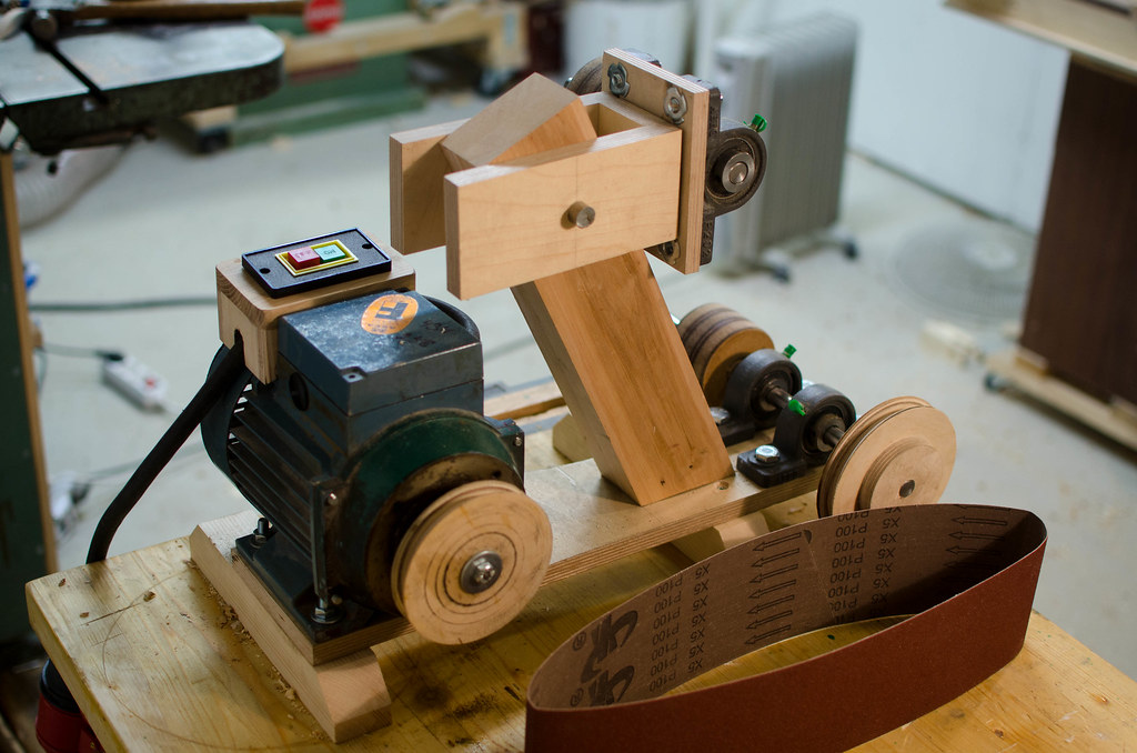

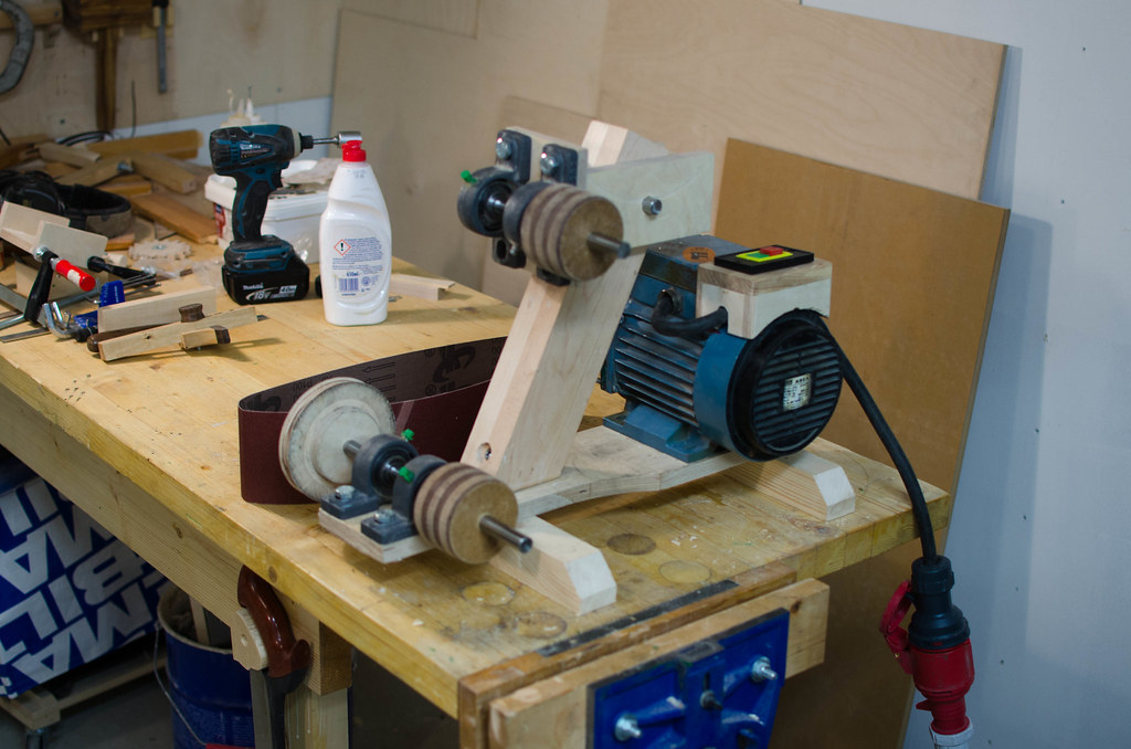

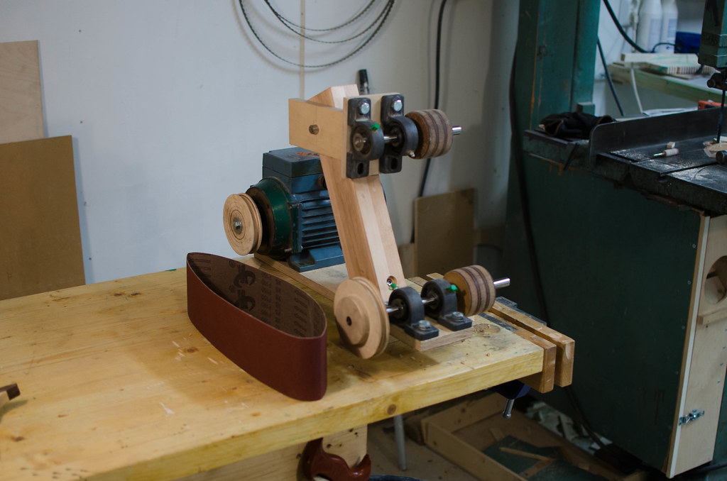

Jobbat lite på min Sorby ProEdge "kopia" :P
Mycket kvar ännu...
