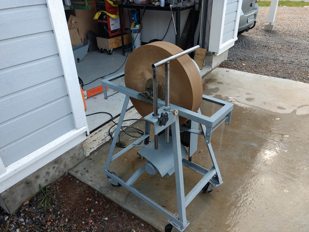

Idag har jag gjort slipstenen rund, det var jobbigt och skitigt arbete det och dåligt gick det tills jag slutade försöka få jobbet gjort med ett järnrör, istället tog jag den billiga slipskiveavrivaren från biltema i diamant. Satte fast en plywoodskiva som stöd och började avverka, vilken skillnad. Det rådde sandstenen inte på ett dugg.
Jag är noga med att plocka bort baljan efter jag är färdig så hjulet torkar bättre, jag låter även maskinen gå en halvtimme utan. För att motverka att vattnet söker sig neråt och samlas där i stenen och sväller den igen till orundhet. På bilden ser man även jag fick göra en till stoppskruv, annars blev det inte tillräckligt styvt.
