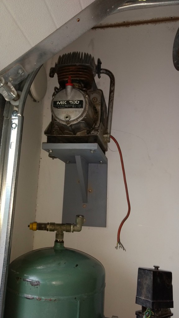

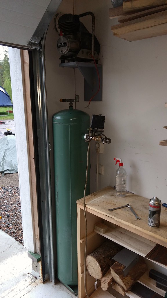

Slaktade min gamla kompressor, 35 år typ. Jag började bli rädd för den gamla 25 liters tanken. Men motorn är det inget fel på, italiensk tillverkad och har funkat bra. Så jag tog av motorn och försöker klämma in den nya setupen med en 96 liters kyltank jag hittade förra året. Blir en fast installation detta då.
Den gamla 25 liters tanken tror jag blir bra grund för att bygga en gasolässja utifrån.

Grymt bra, såna här projekt gillar jag
Har du provkört kompressorn ännu och kollat ev resonansproblem i vägg?
Kan själv!
· Trelleborg
· 20 045 inlägg
Bygg en låda som du sätter under tanken annars?
Så har du kompressorn där.
Jo det hade kanske varit bättre, hade liksom ingen plan då jag började på och ville inte flytta på tanken då jag väl fått den plats så jag filtrerade väl bort sådana lösningar.... Men hoppas det duger såhär
