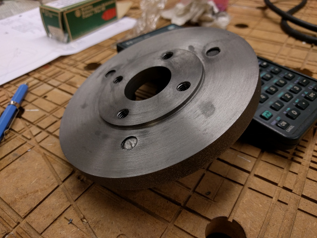

Fick klart den där backplaten till svarven. Visade sig att den blev för tight mot flänsen på svarven när jag väl spände fast chucken i den. Fick centrera in plattan igen och ta tre hundradelar till.
Sedan blev det en timmes städande av svarven =/

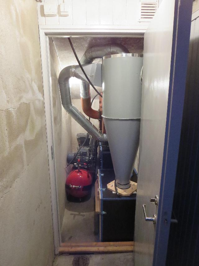

Dimensionerade lite furu för att göra french cleats till montering av en projektorduk. Första gången på aplänge jag kört hyvlarna i snickeriet. Gick bra fram till att jag bytte säck i spånsugen. Misslyckades med att få den rätt i lådan under cyklonen vilket resulterade i att en säck spån hamnade i filterlådan. Tyvärr är hela anläggningen lite tight och jag har aldrig ens testat att komma åt filtret (inre lådan på bilden nedan).
Fick bygga en ramp till kompressorn för att kunna dra ut den (man får inte ut den genom dörren), klättra över kompressorn under rören, Lossa 38 M6-skruvar och tömma och dammsuga filterlådan. Något trångt, något dammigt.
Kvällen avslutades med att jag sågade upp ett hål i lådan under cyklonen och limmade i en bit polykarbonat för att se vad som händer.
