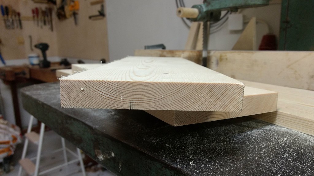

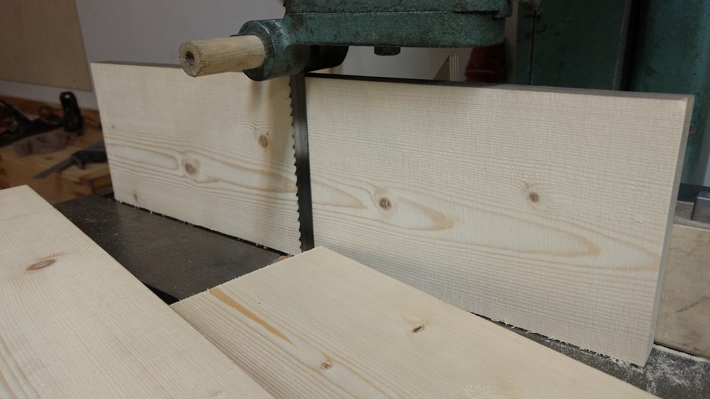

Sågat lite och testat bladstyrningarna, jag är nog nöjd med resultatet, att allting är i räta vinklar är det jag tycker är viktigast, även sågytan blev bra och här kör jag bara med 5/8" bladet och inte 1 tummaren
