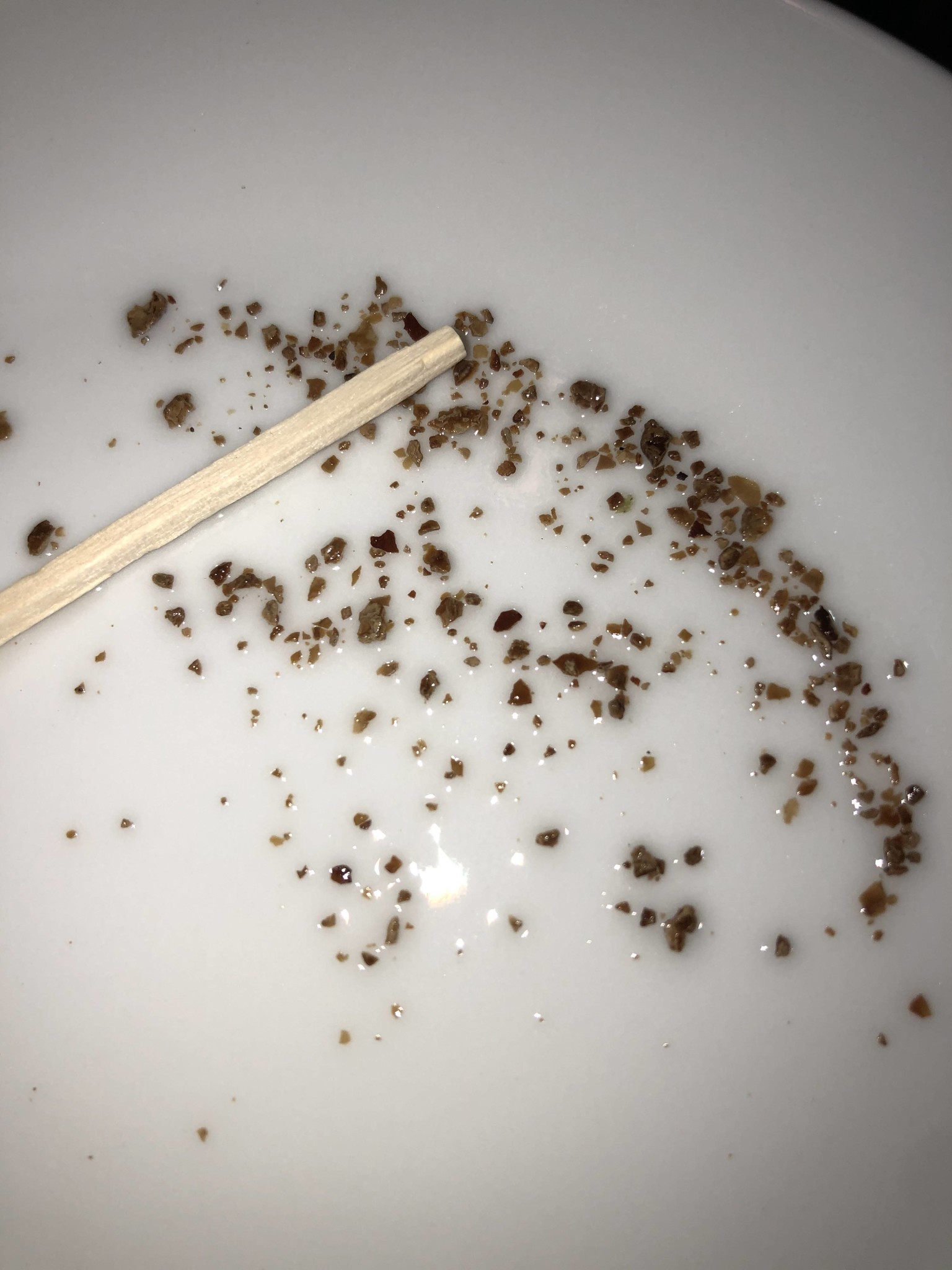

Så här ser mina partiklar ut i alla fall (storlek = pinnen är en vanlig tändsticka):
Partiklar jämförda med en tändsticka på vit tallrik för storleksuppskattning
Om du monterar filer och det hamnar partiklar i det så är det från vatten nätet. Blir det partiklar ändå så får man börja felsöka om tex manteln eller avlagringar i varmvattenberedaren har börjat flagna. Svårt att avgöra på bild om det är grus blandat med nått annat

Meckade lite med en toa-tank härom dagen och däri låg en hel del "grus" också. Tror det var samma sorts partiklar.
Kan man, i så fall, då utesluta att det är varmvattenberedaren som håller på att vittra sönder.
Jag menar det är ju bara kallvatten till toan...!?
Cadeex
Det där hade vi en gång, någon från kommunen kom och kopplade förbi vattenlåset och spolade ut ca 10 kubik vatten rakt i dagvattenbrunnen för att spola rent. Det var enligt honom bara sand som råkat hamna där när någon kopplat om något. Enligt min åsikt ser det ut som sand på fotot.
Ring till din leverantör av vatten så kan dom hjälpa dig
