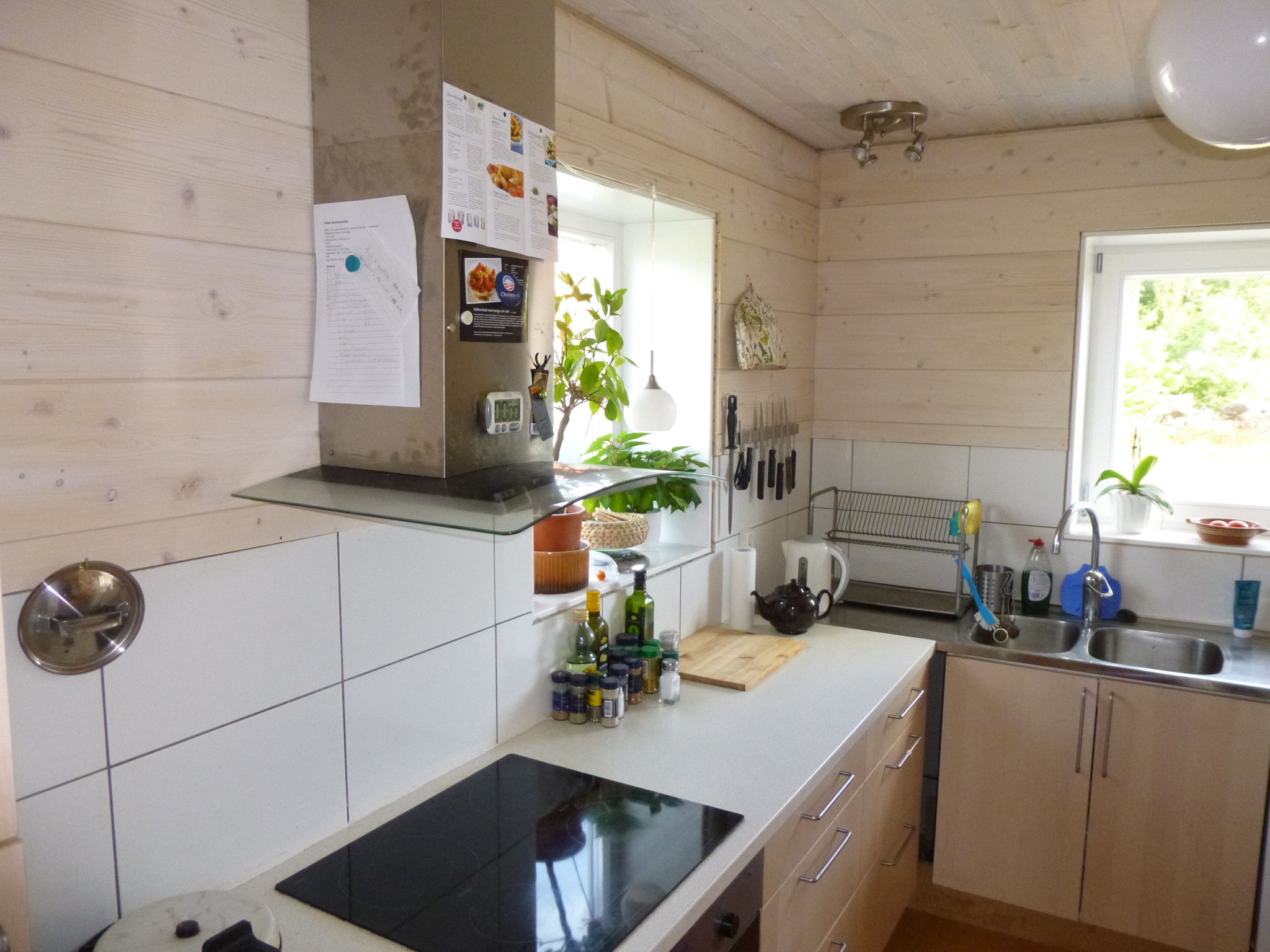

Tja, så här kanske, så gjorde vi.
Och det dögför oss de tio år vi bodde där:

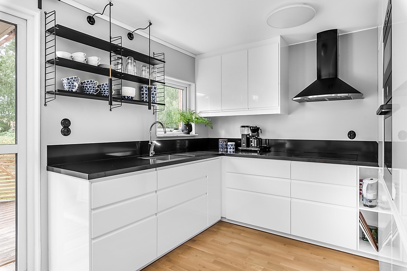

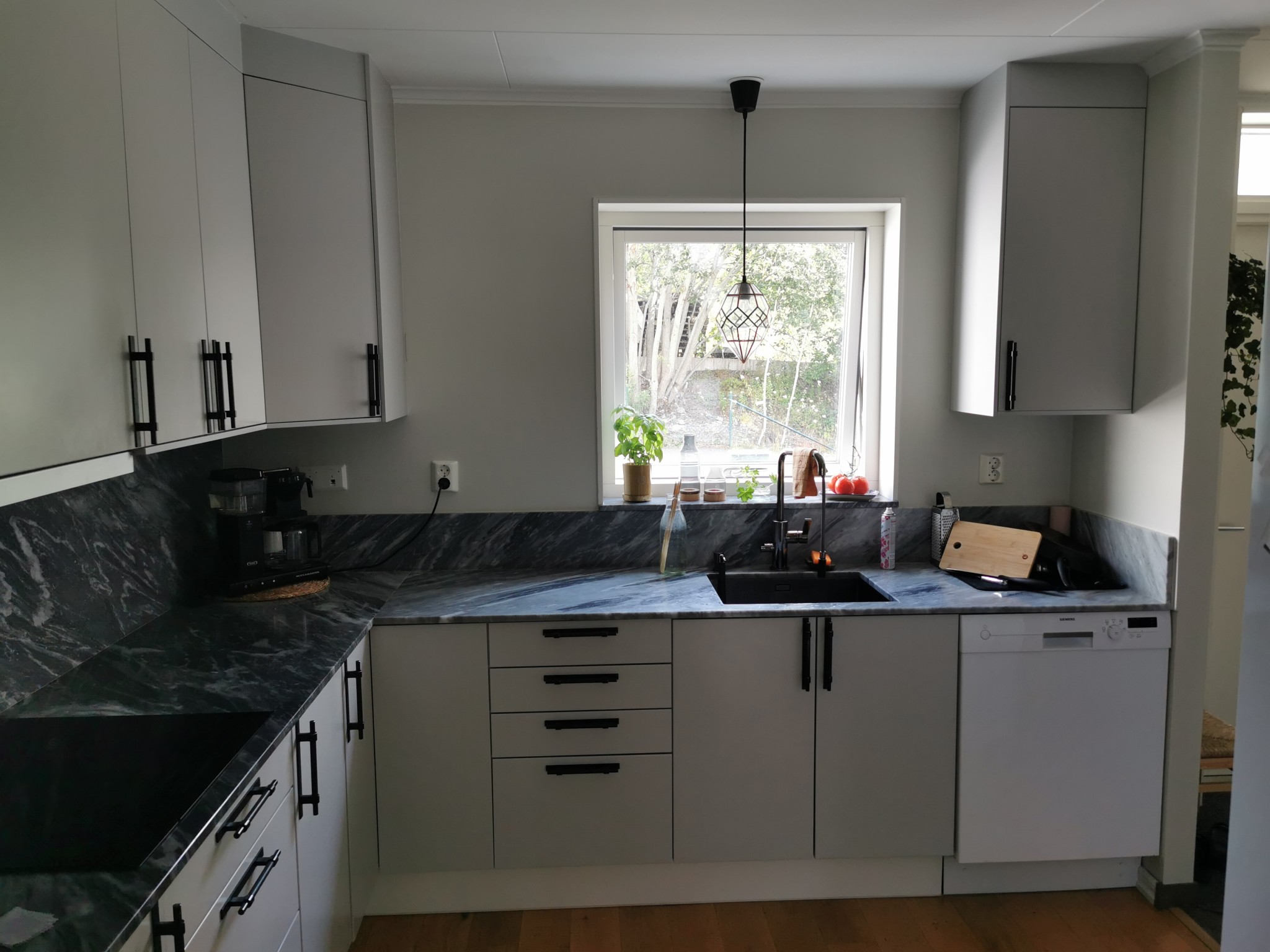

Modernt kök med vita skåp och svart kompositsten som bänkskiva och stänkskydd upp till 15 cm på väggen.
Det stänker absolut högre än 20 cm! Vi valde att ha samma kompositsten som bänkskivan 15 cm upp på väggen och sedan målades det med motsvarande våtrumsfärg i vårt förra kök (bilden). Avtorkbart och praktiskt.

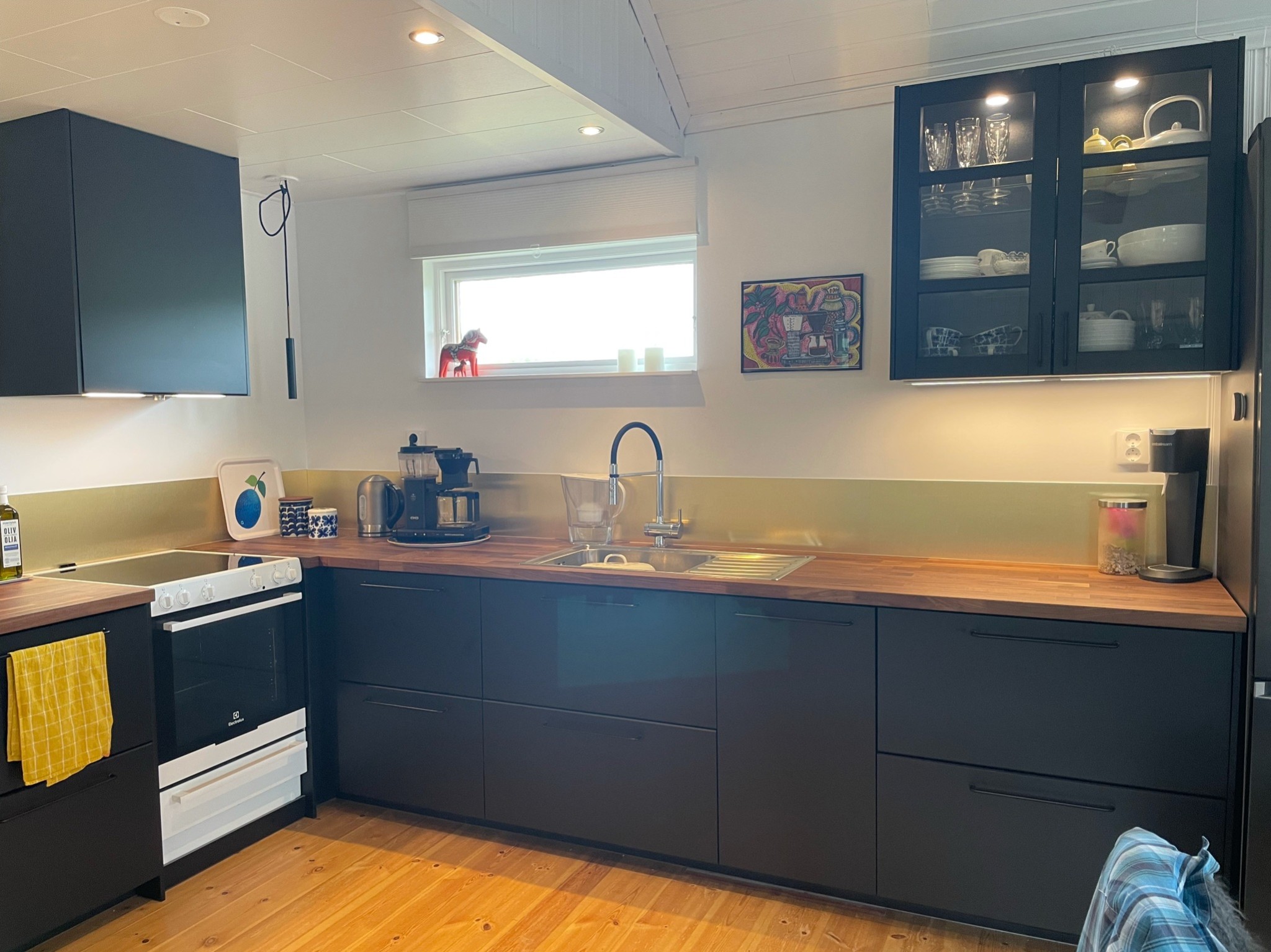

Ett modernt kök med svarta skåp, träbänkskiva och stänkskydd på 22 cm ovan diskbänken.
I vårt nya kök, som hade mycket lägre budget, så har vi kört liknande koncept med stänkskydd 22 cm och våtrumsfärg i övrigt.

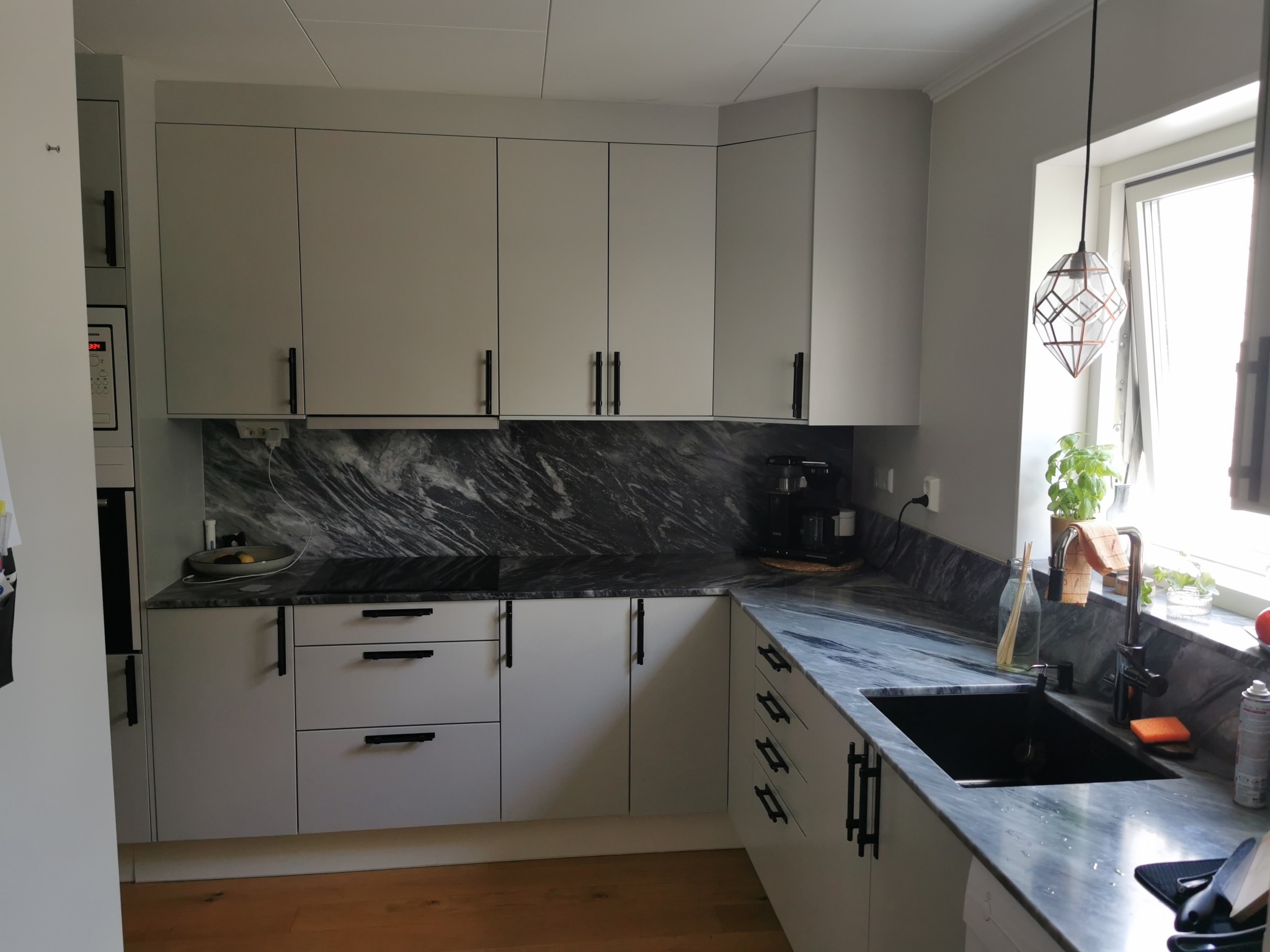

Modernt kök med marmormönstrat stänkskydd högt upp vid spisen och lägre vid diskhon.
Modernt kök med hög stänkskyddsplatta vid hällen och lägre vid vasken, grå skåp och marmormönstrad bänkskiva.
Jag valde helavägen upp vid hällen, där tycker vi att risken för matstänk är störst och sen lägre vid vasken
