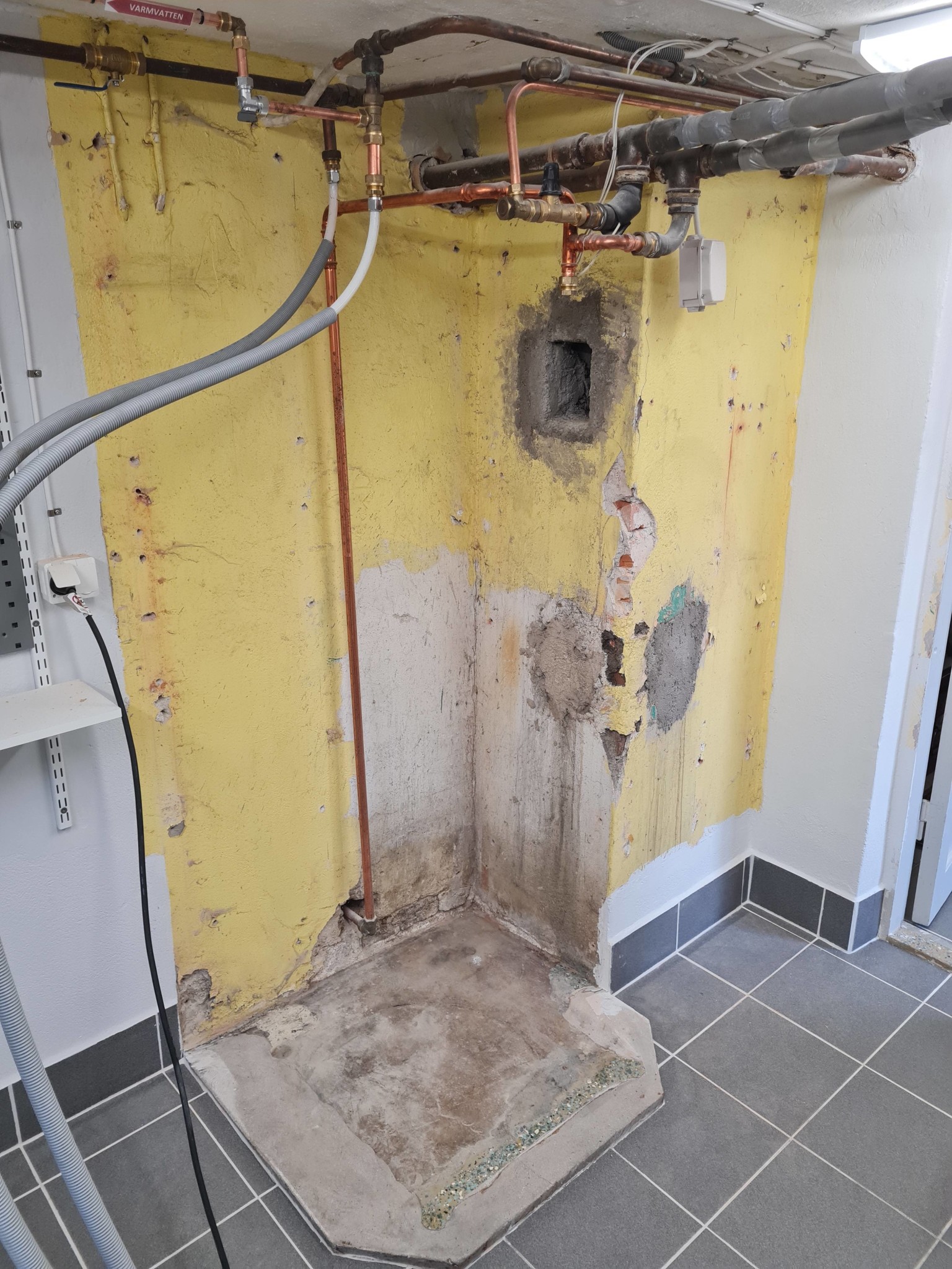

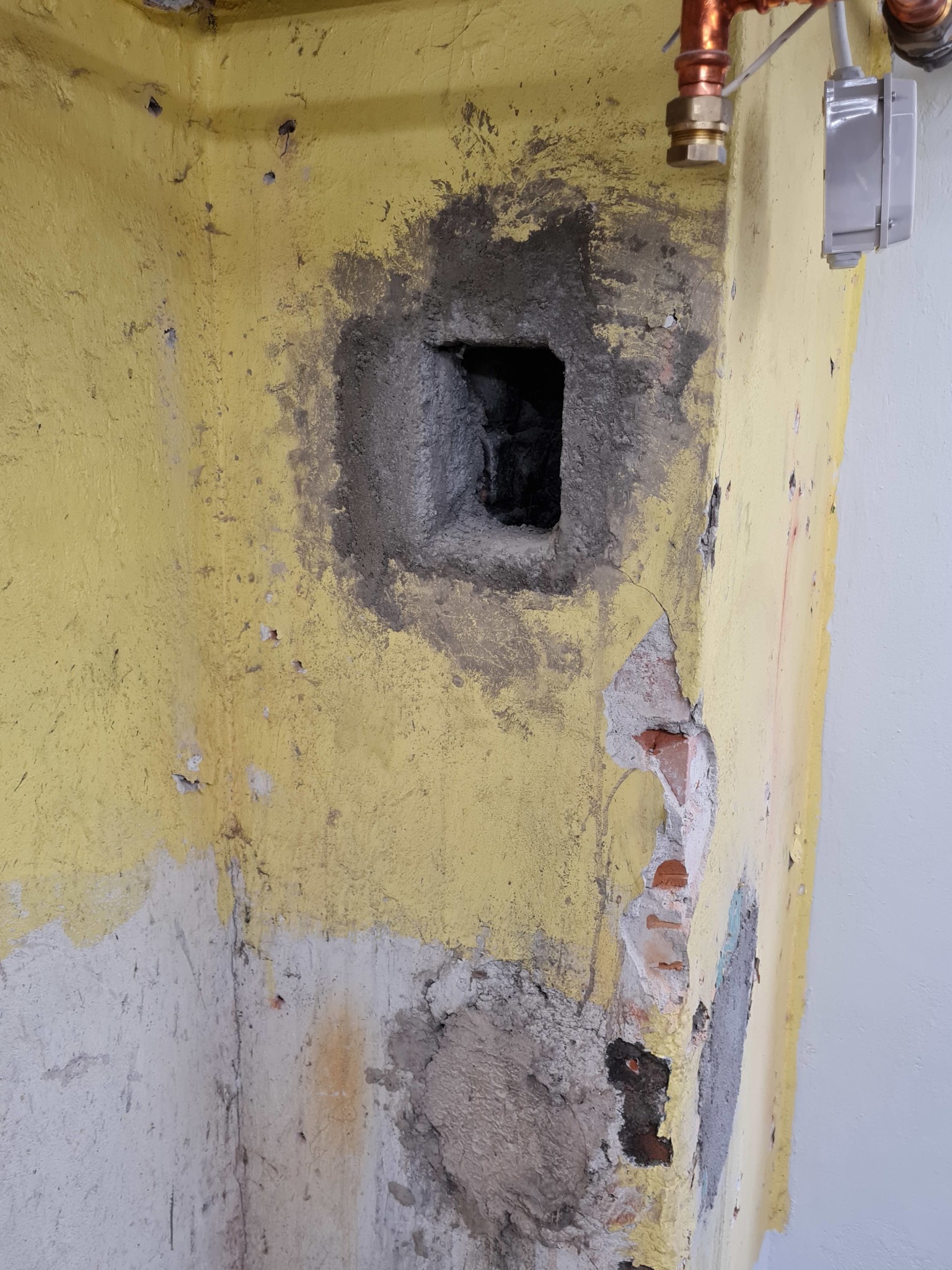

Ska göra ordning i gamla pannrummet inför installationen av bergvärme och funderar på vad jag ska göra med den gamla rökkanalen som tidigare används till en ved/oljepanna.
Det har suttit en luft/vattenvärmepump i ca 16år och rökgaskanalen finns kvar bakom med ett enkelt galler.
Så här ser det ut idag:

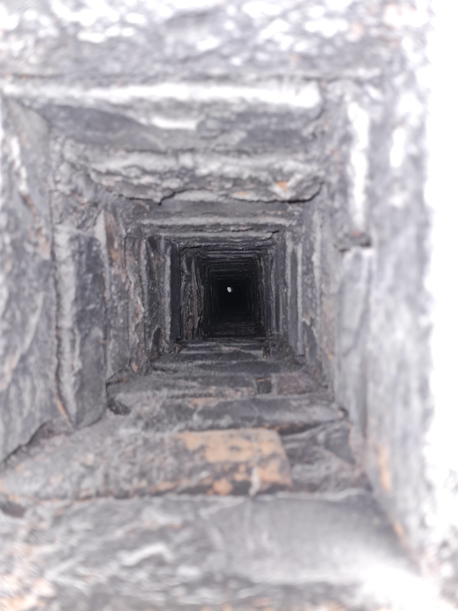

Så här ser det ut nedåt i rökkanalen:

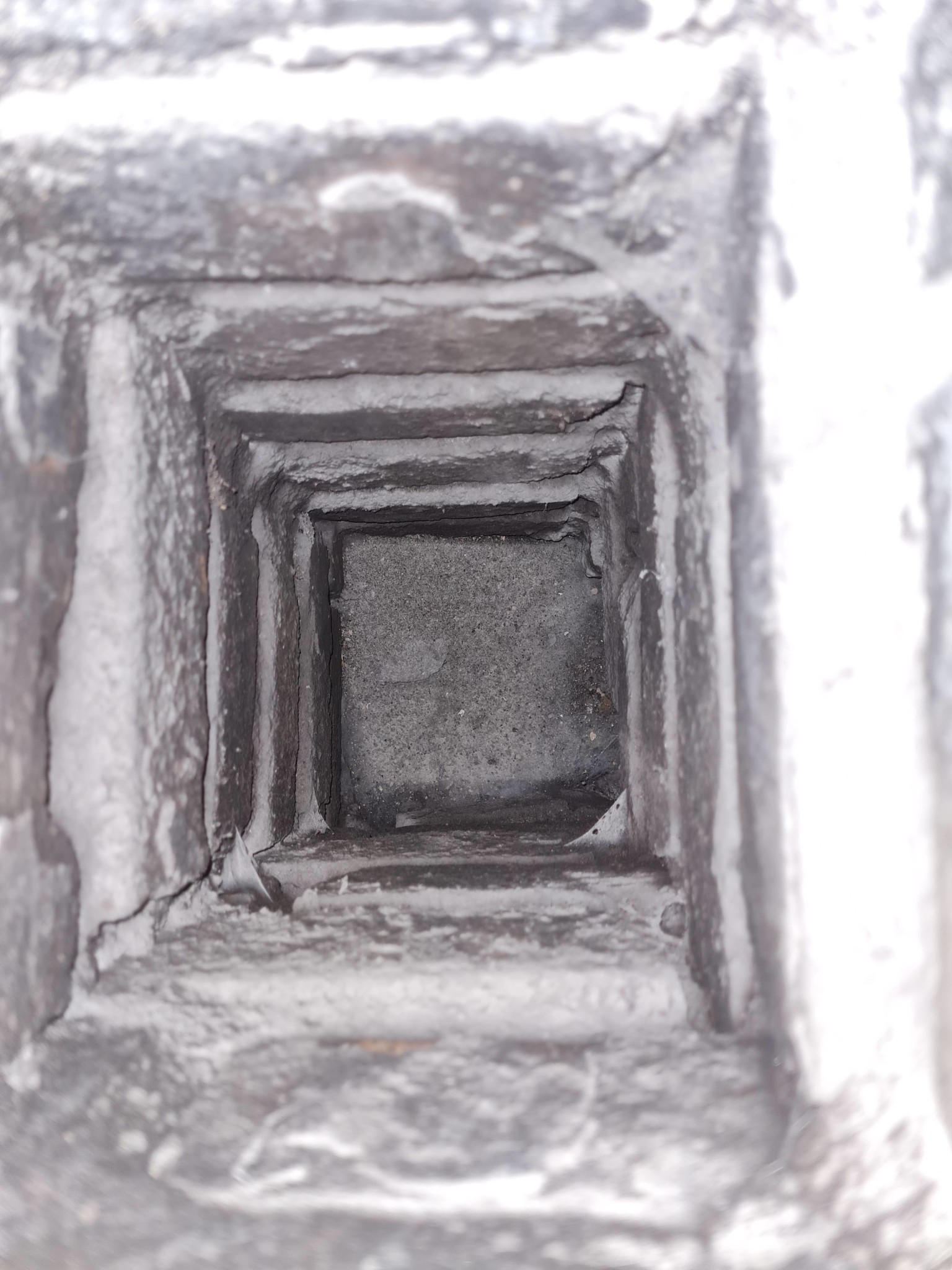

Så här ser det ut uppåt:
Det är öppet längst upp men skorstenen är klädd med plåt och huv över.
Vi har en kamin installerad i en av de andra kanalerna och det finns en tilluftsventil i rummet.
- Ska jag sätta ett galler och ha kvar kanalen för ventilation?
- Ska jag mura igen hålet och eventuellt täcka hålet i toppen?
- Kanske det finns fler bra alternativ?

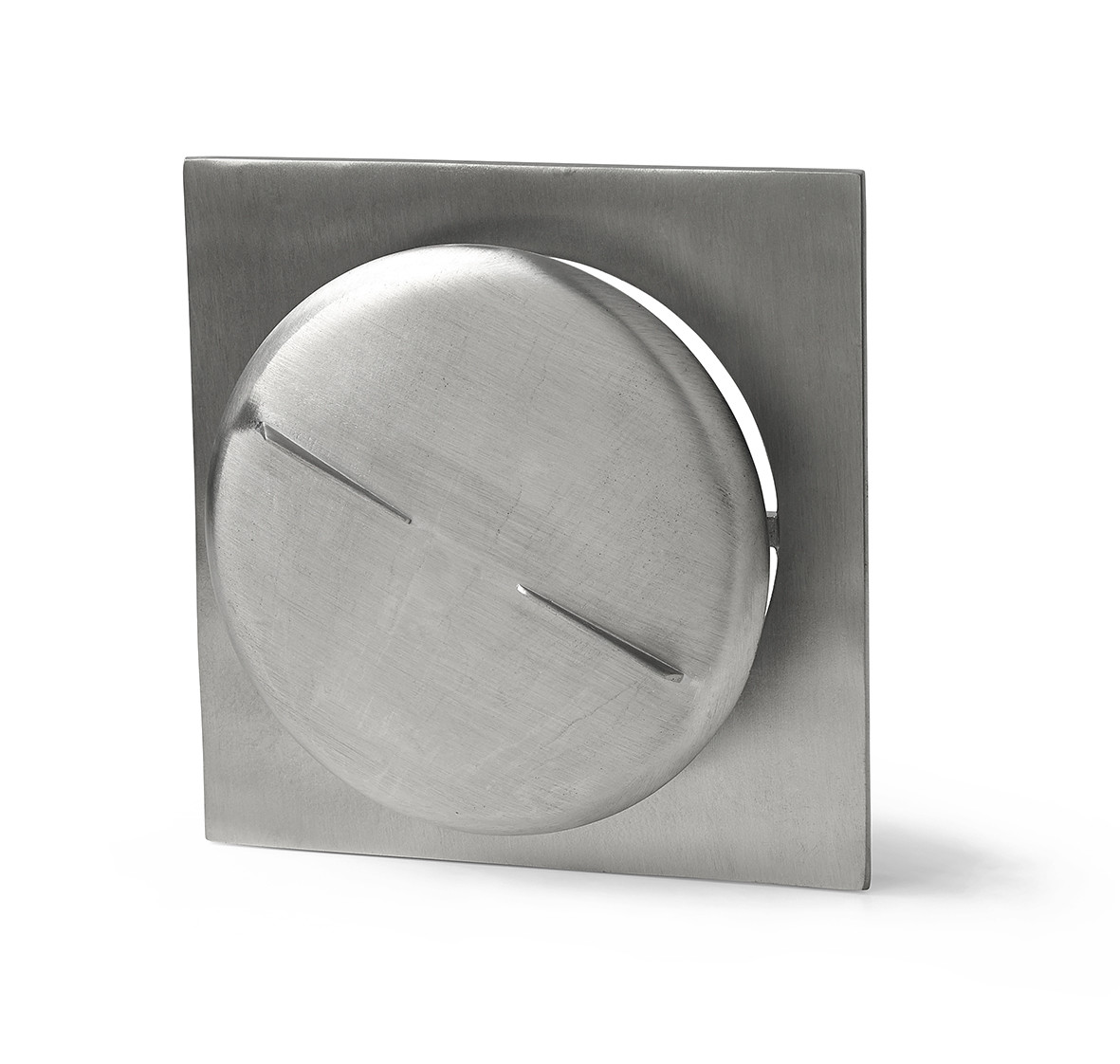

Jag hade bara monterat en tallriksventil
EDIT: hade jag använt utrymmet till tvättstuga så hade jag monterat en fuktstyrd paxfläkt

Skulle förorda det alternativet, ett lågt luftflöde är bättre för skorsten än inget flöde. Bergvärme leder ofta till att skorsten används mindre vilket inte är jättebra då fukt inte ventileras bort i samma utsträckning som innan. Dessutom är det lättare att hitta kanalen om den behöver driftsättas i framtiden.P-plats skrev:
