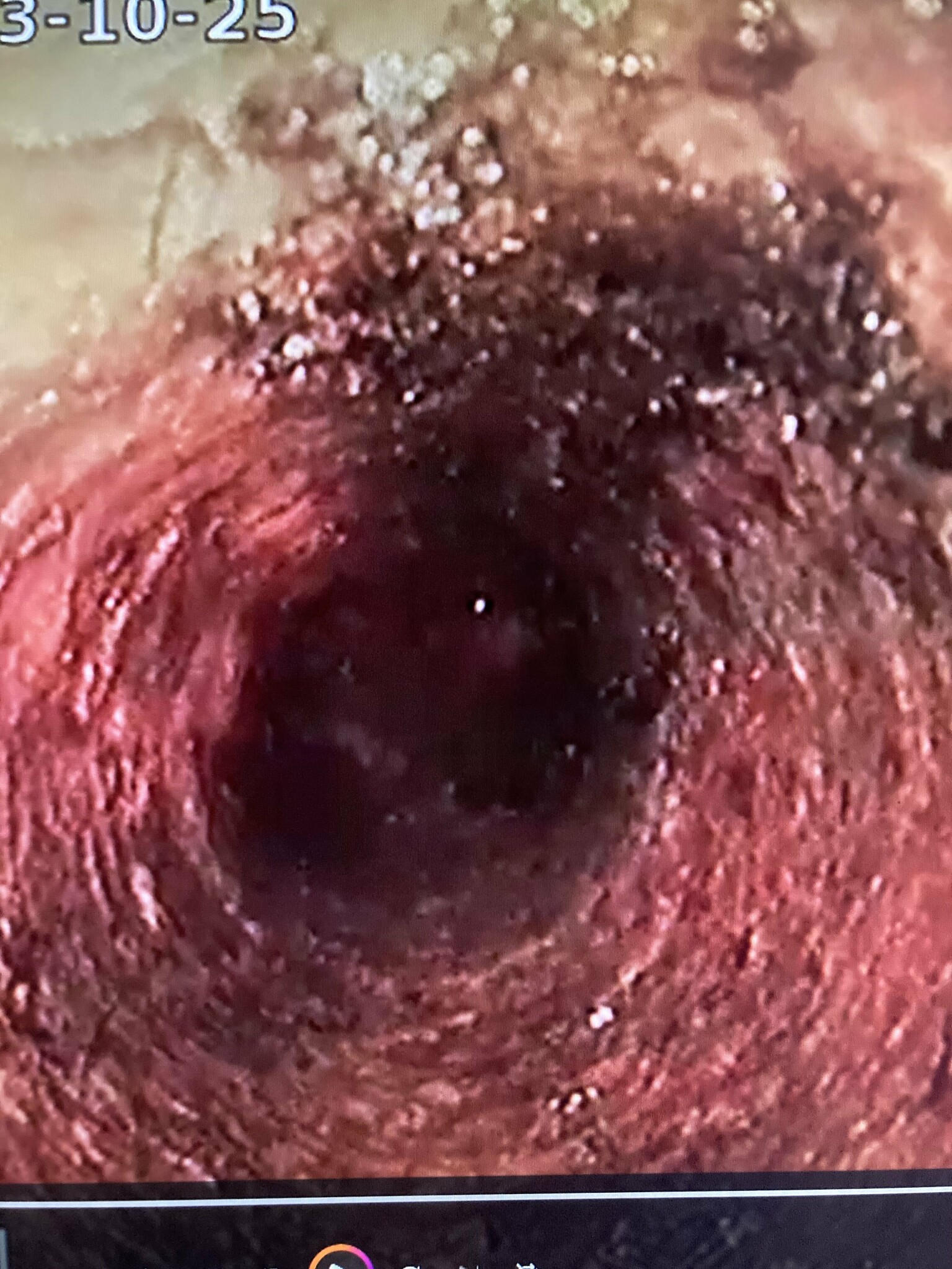

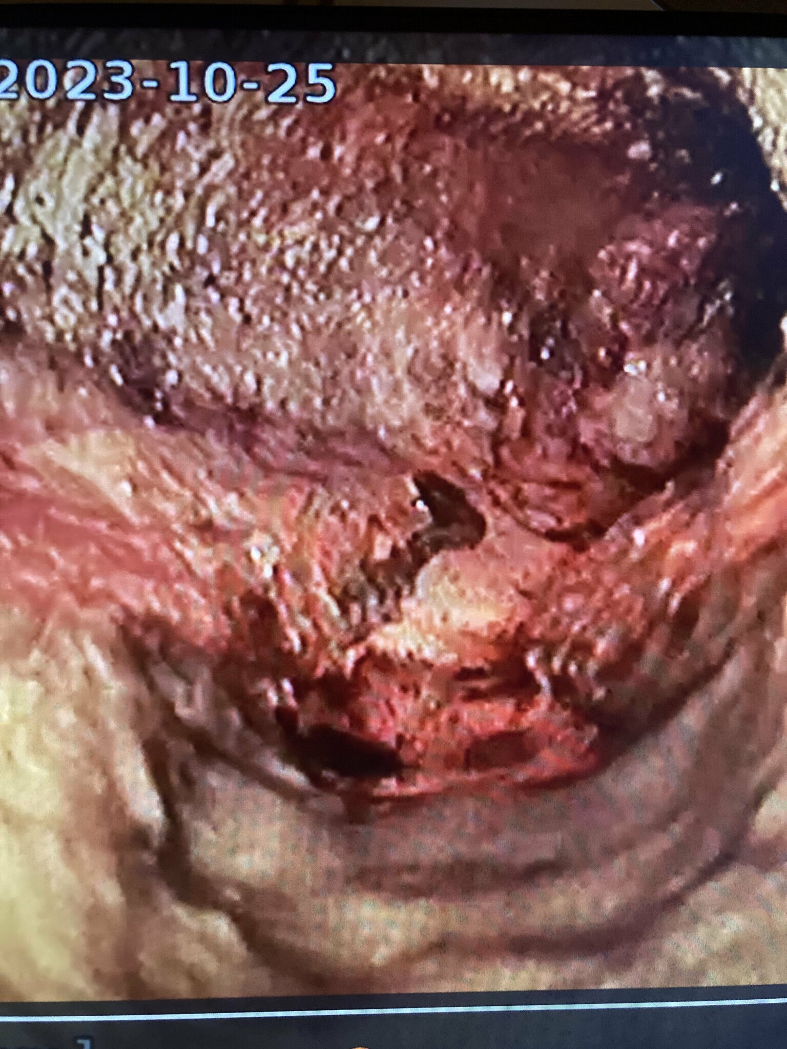

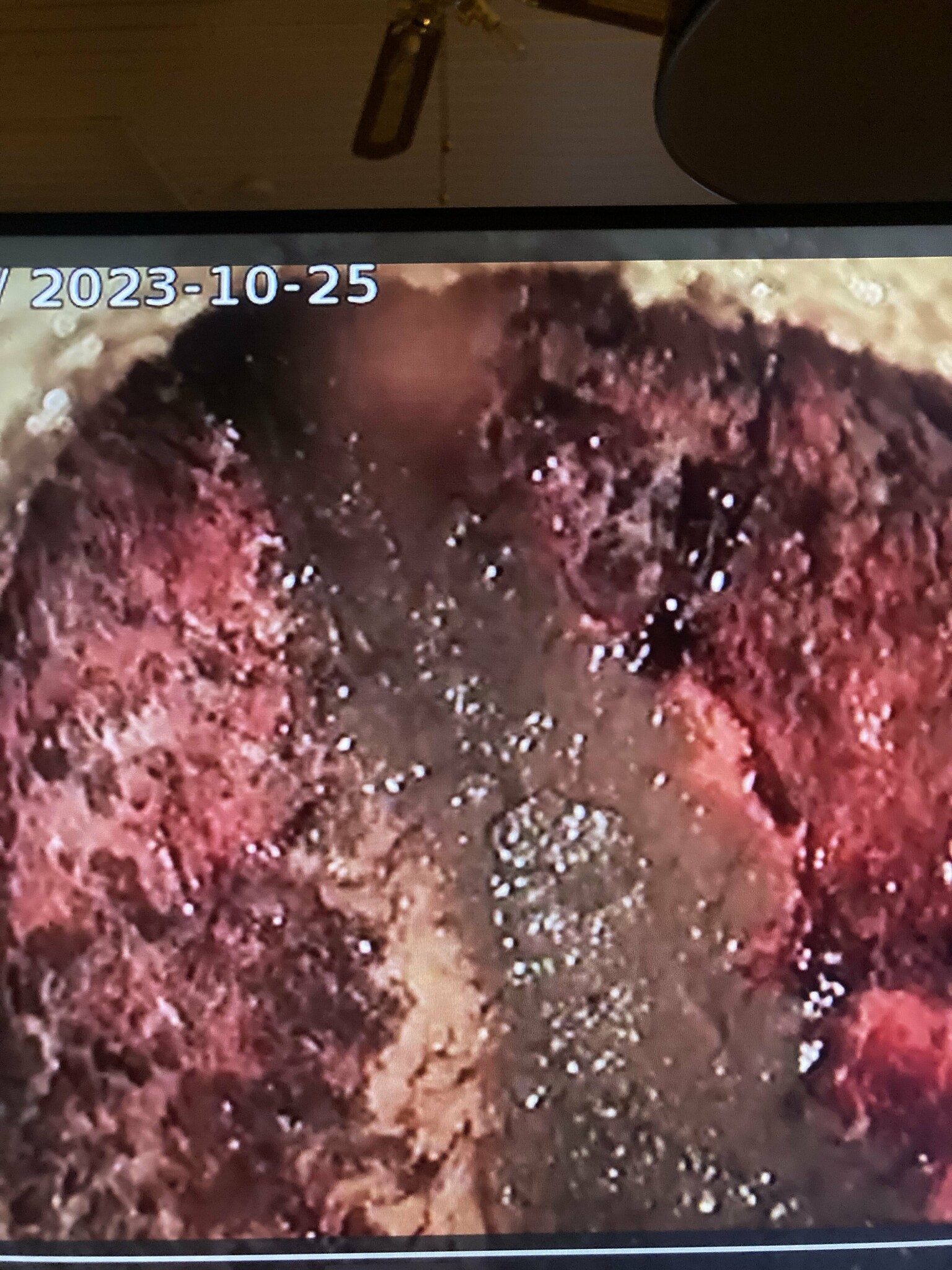

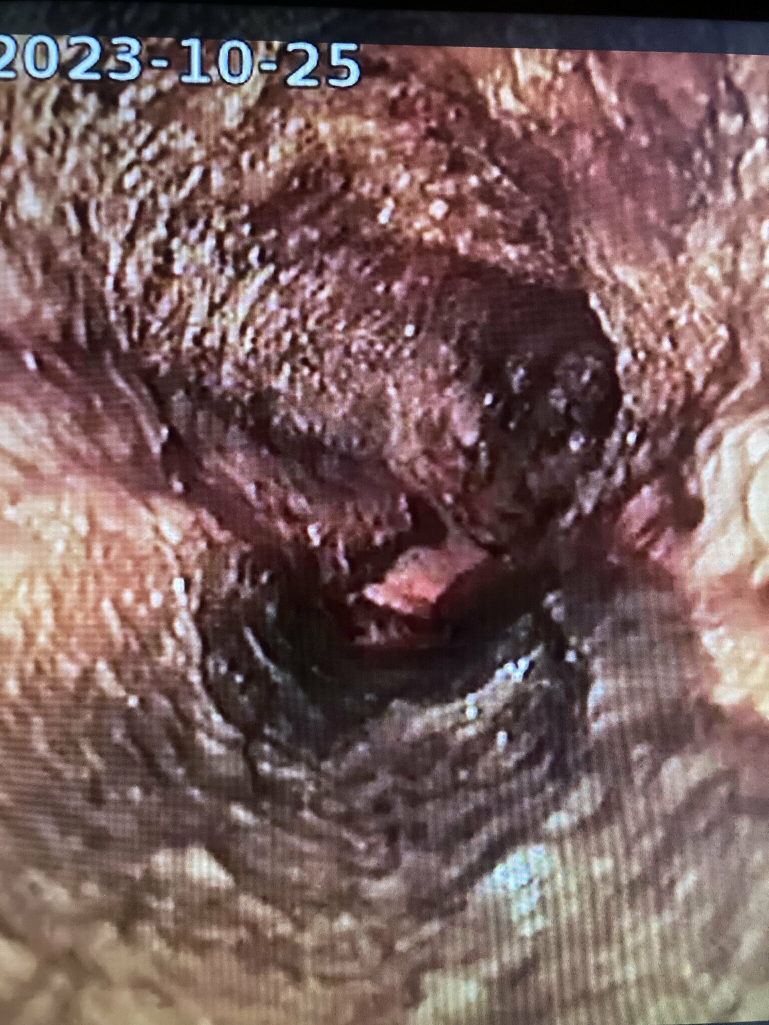

Gubbarna gick in med kamera via köket och försökte ta sig vidare mot pannrummet men på vägen tog det stopp. Se bilder. Någon som kan bedöma skick och rekommendera åtgärd?

Gubbarna bedömde väl skick och åtgärd?
Lite tätt där, mycket skit på väggarna, som sägs av Pappa1986 sa dom ingenting. Är det gjutjärnsrör som troligt så går det att spola rent med en spolbil. Är rören i källaren randiga av svarta ränder ( svettas ), är det dags att tänka på att byta dom
