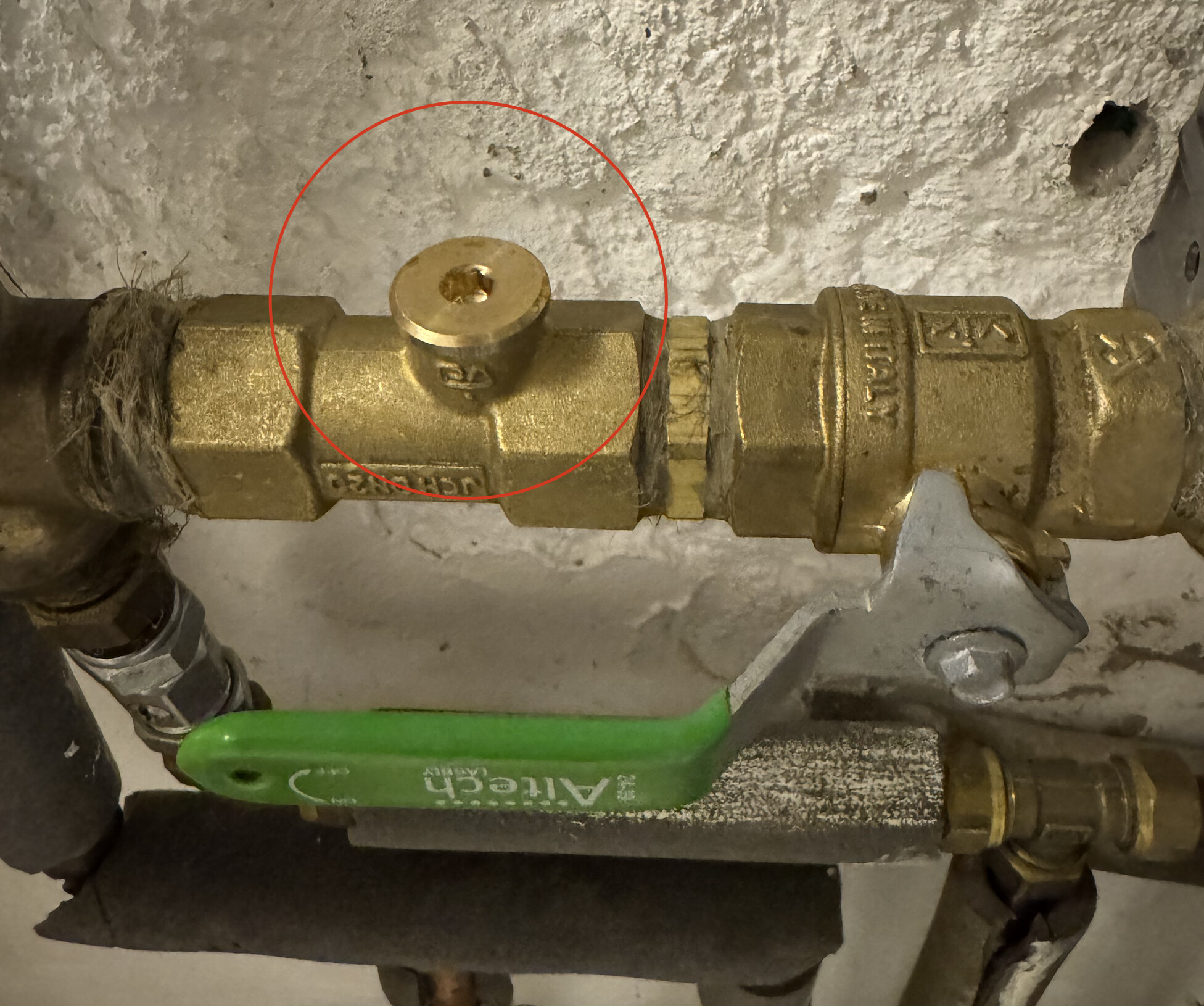

Rörmockaren var här i veckan och bytte rören runt vattenmätaren (och invatten rören) från gamla kulventiler. Insåg dock att den rödmarkerade skruven på bilden läcker något. Skruvade åt den lite bättre och verkar inte läcka.
Vad gör den? Tänker så det inte är någon avluftningsventil eller liknande som bör vara öppen?

Det ser ut som en backventil och då är nog det locket för att kunna rensa eller inspektera så det ska dras åt för att inte läcka.

Skruven är bara ett hål rakt in och man använder det för att kontrollera om backventilen fungerar som den ska.
Blev det tätt efter åtdragning så är allt lungt 👍

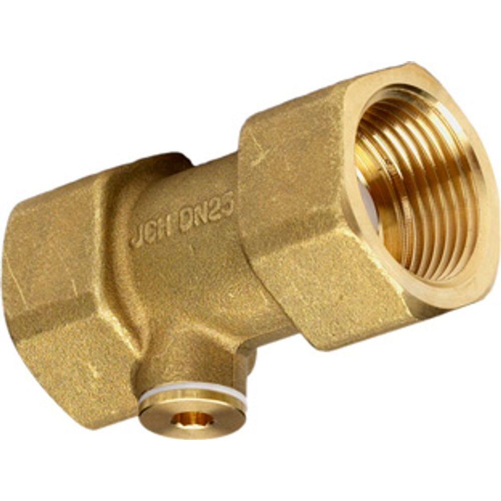

Du har fått denna backventil i dimension 20:
RSK: 4950135

Tackar! Då borde det inte vara några konstigheter att dra åt den lite extra när den läcker?
Nej verkligen inte. 👍

Inte ovanligt att dessa "kontrollpluggar" läcker. Oftast räcker det att dra åt lite, som du ju redan har gjort
