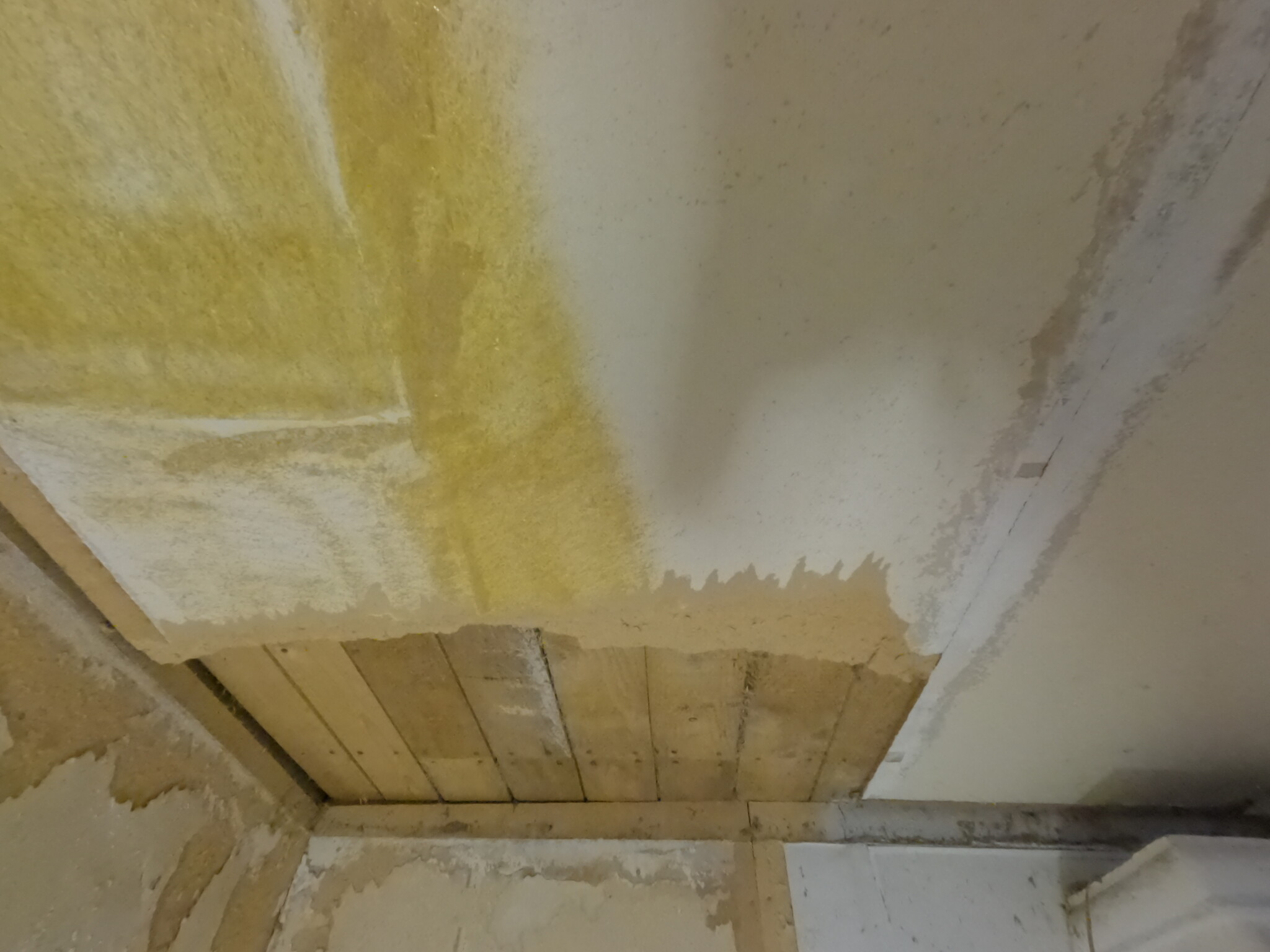

Vävtapeten som satt på tretexskivorna trillade ner.
Vad gör man nu?
Går det göra något vettigt med plattorna… spackla, slipa måla?
Eller ta bort dom och försöka fixa något med råsponten under?
Har gjort det en gång innan och det var ett förskräckligt jobb att slipa ner det råa med en bandslip.
Den gången målade jag med limfärg och det blev bra ända tills färgen så småningom flagade på några ställen och jag kom på att det var tydligen svårt att reparera limfärg som flagat.
Kanske det går lättare med en så kallad giraffslip och någon annan typ av färg?
Bästa alternativet är kanske att ta ner tretexen och spika på panel.
Gillar locklistpanel. Finns dock bara på två ställen vad jag kan hitta. (Håknäs trävaror och Listspecialisten) Dyrt blir det dock, rummet är 6x7 m.
Vad för färg? Kanske lasyr?
Gillar inte att använda plastfärg… helst något mer traditionellt. Huset är från 1838.
Behöver inspiration, tip och råd!

Det ser ut som även en del av tretex skivan har "trillat" ner också? Med det sagt så återstår väl inget annat än att på nåt vis byta ytskikt. Eller så spackla till döddagar......Tretex är tyvärr inte gjort för att krångla nå mycket med. Det bästa är oftast att låta det sitta och utgå ifrån vad man har.
