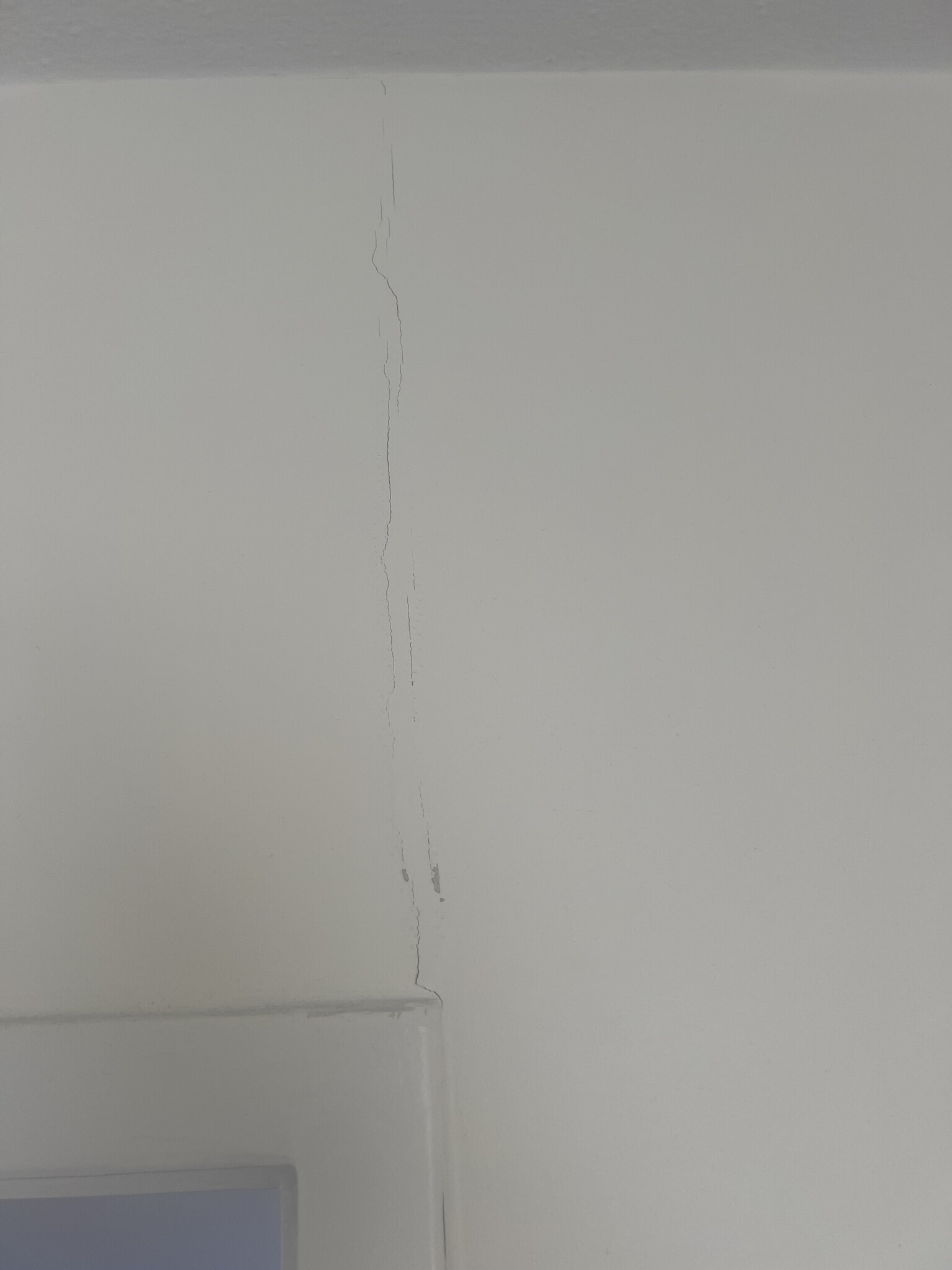

Jag bor i en bostadsrätt på 7nde våningen och har målade väggar från när jag köpte lägenheten alltså inte eget arbete. Jag hittar sprickor i färgen i sovrum, över köksluckor mot taket och i hallen. Vad gör jag åt detta? Finns det något jag kan göra själv?

1. Slipa jämnt med grovt sandpapper.
2. Spackla med väggspackel.
3. Slipa jämnt med fint sandpapper.
4. Måla.
Det kan ta några försök innan man får det snyggt, men som alltid är det träning, trial and horror som gäller.
För att få rätt färgnyans så åk till en färgaffär och be att få lite provkartor som du kan jämföra med.

Här ser det ut att ha spruckit i mjukfogen.
Om det stämmer bör den gamla fogen skäras bort (rakblad/brytbladskniv) och ersättas med en ny, varefter du målar.
En fulvariant är att köpa latex-, akryl- eller övermålningsbar limfog och bara lägga i springan, och sen måla. Vet ej hur bra det håller.
Edit - känn om mjukt eller hårt vid sprickan.
