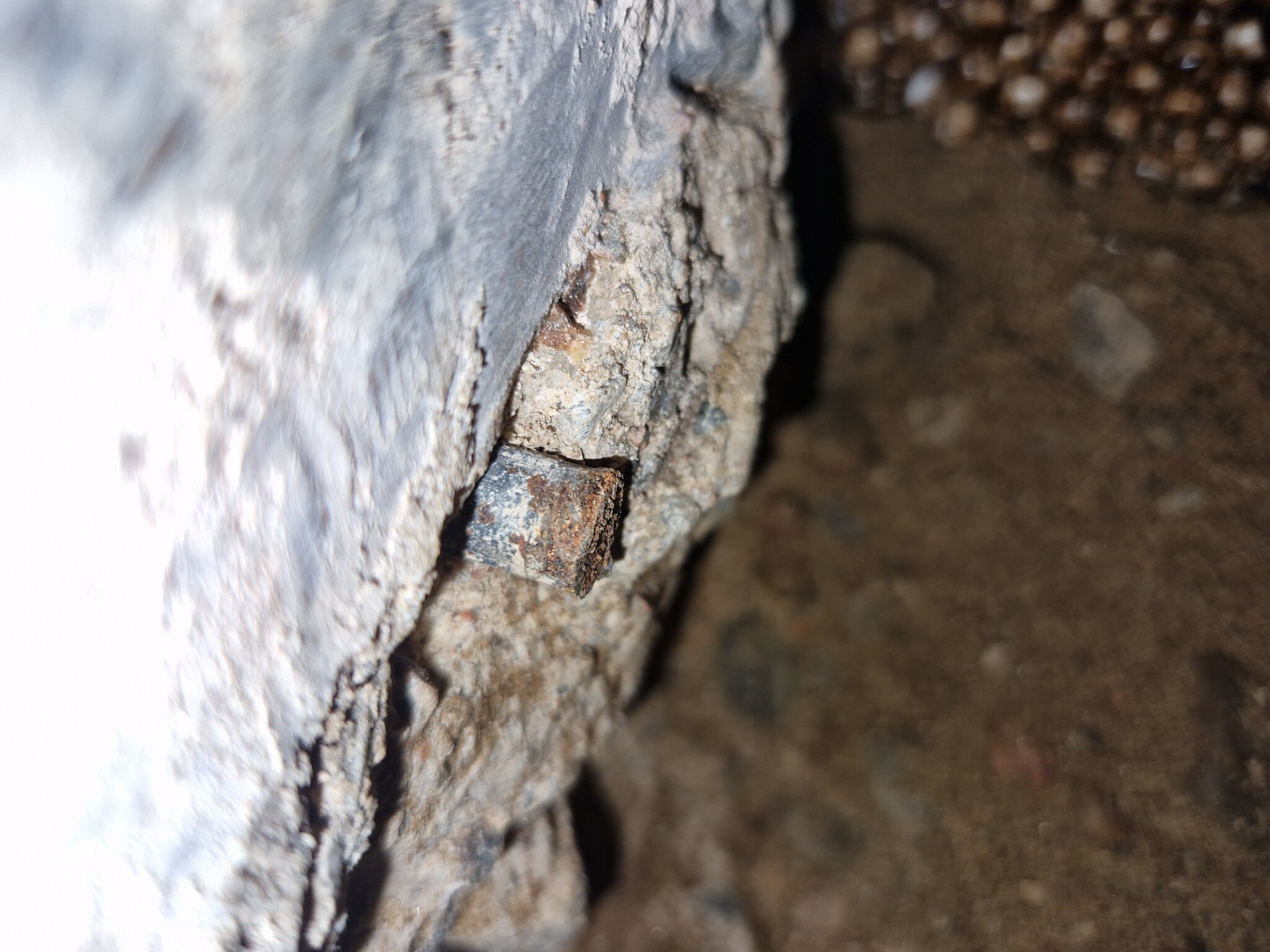

Nej, man får helt enkelt lita på att det inte blir så. Det är ju svårt att ha koll på sulan i efterhand ;)
Mitt problem är dock fortfarande att plattan ska gjutas om 1-2 veckor och då behöver jag ha täckt armeringen i sulan med betong innan och sedan isolering och armering på.
Men jag kanske gör problemet större än va det är.
J Jansson69 skrev:
På något sätt behöver betongen få härda utan att torka ut för snabbt för att minimera sprickbildningen, sedan hur du väljer att göra kan jag inte se då jag inte vet hur det ser ut eller vad och vilka mer moment som behöver göras..
Men ibland behöver man vänta att konstruktionen får hörda innan man fortskrider med nästa steg så enkelt kan det vara..

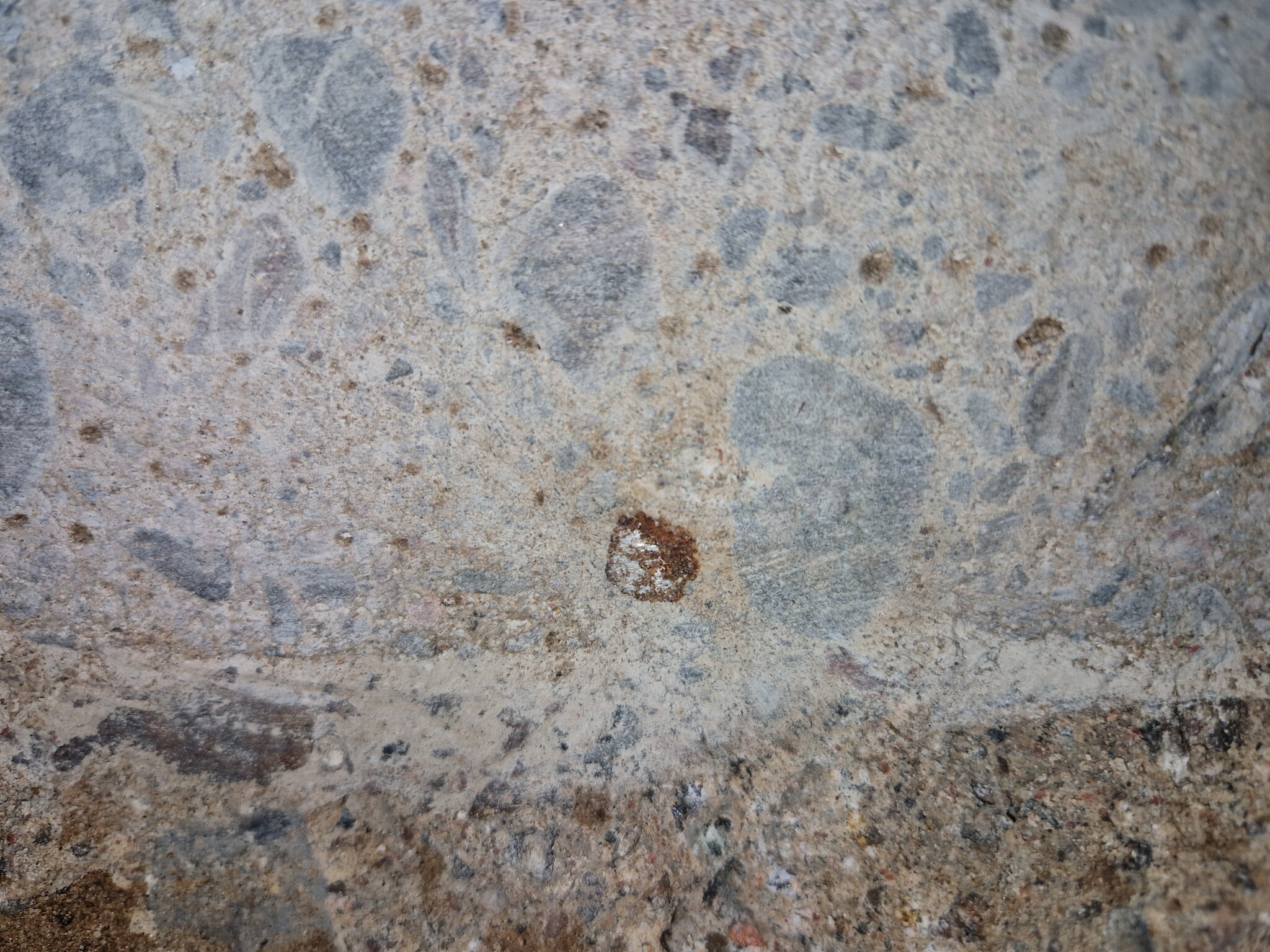

Diskuterat med betongare som tyckte det va lugnt att låta det vara som det är.
Men funderar ändå på att trycka dit lite betong nu när det ändå är öppet.
På ett annat ställe hittar jag inte ens armeringen.. kanske inte finns nån.
Hur som, missade att skicka bilder (två olika ställen).
  • Närbild på en betongyta med synliga stenar och ojämnheter, eventuell frånvaro av armering diskuteras i texten.
  • Rostig armering syns i del av betongvägg, oskyddad och delvis exponerad med grov struktur runtomkring.

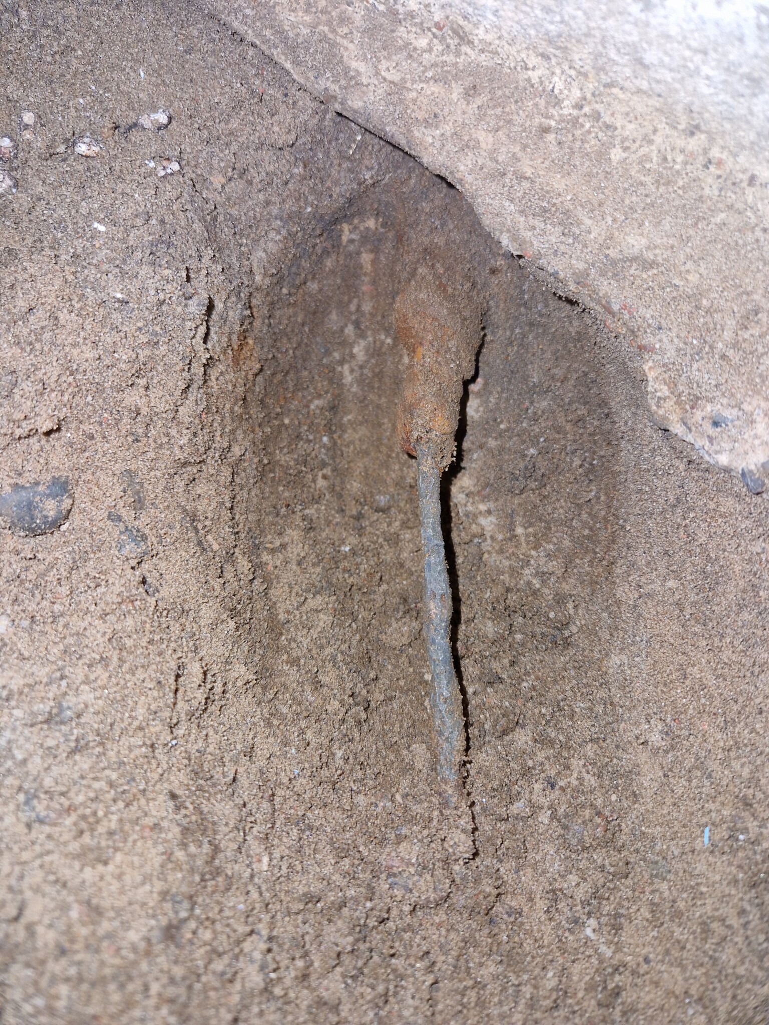

Tänker så med, kan ju inte skada med att säkra på lite runt.
Hittade en armering från gammal öppning, en del rost 😆
  • Rostig armeringsjärn synligt i jord och betong, funnet vid gammal öppning, en del rostiga ytor syns.
