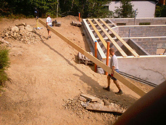

Jag kikade på byggritningarna från en kompis bygge. Husets mått utsida = 8,9 meter, mellanbjälklag hänger på balkskor och är i limträ dimensionen 42x225. Spännvidden borde alltså vara kring 8,3 meter då.
Bärande hjärtvägg i mitten.
Dock är ÖP mer typ ett sovloft, med endast ca 1/2 meter till taket vid yttervägg och ca 38° takvinkel. Jag vet inte om det påverkar hur man beräknar last och bärighet och nedböjning.
Med teleskopväggar menar jag innerväggar som inte är anslutna till taket, utan det finns en springa på ett par cm mellan innertaket och väggen. Detta för att kunna klara snölasterna. Förmodligen heter det något annat på fackspråk, men är ganska säker på att snickarna använde samma uttryck.
Har ingen hemsida, men bifogar ett par bilder.
