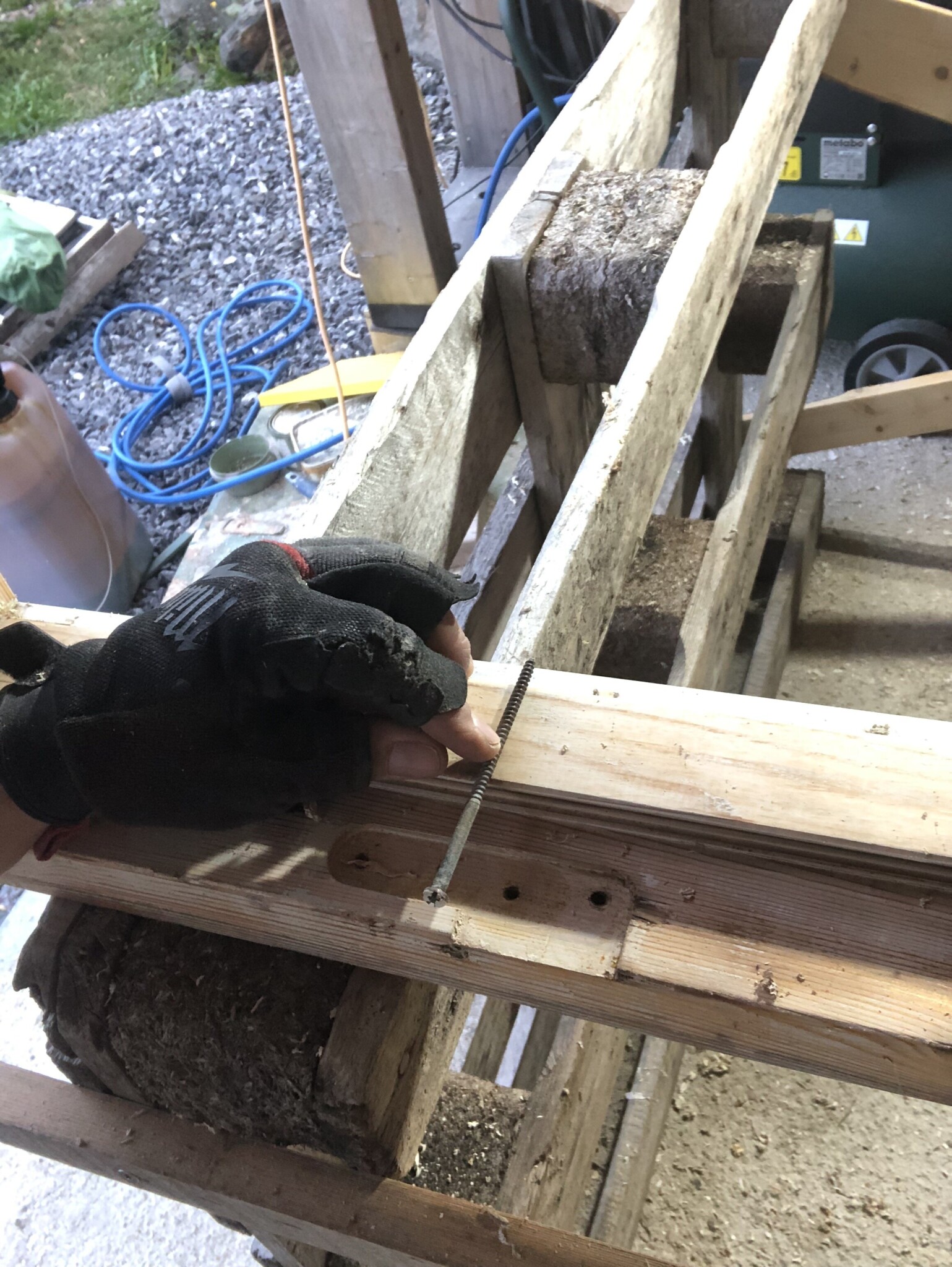

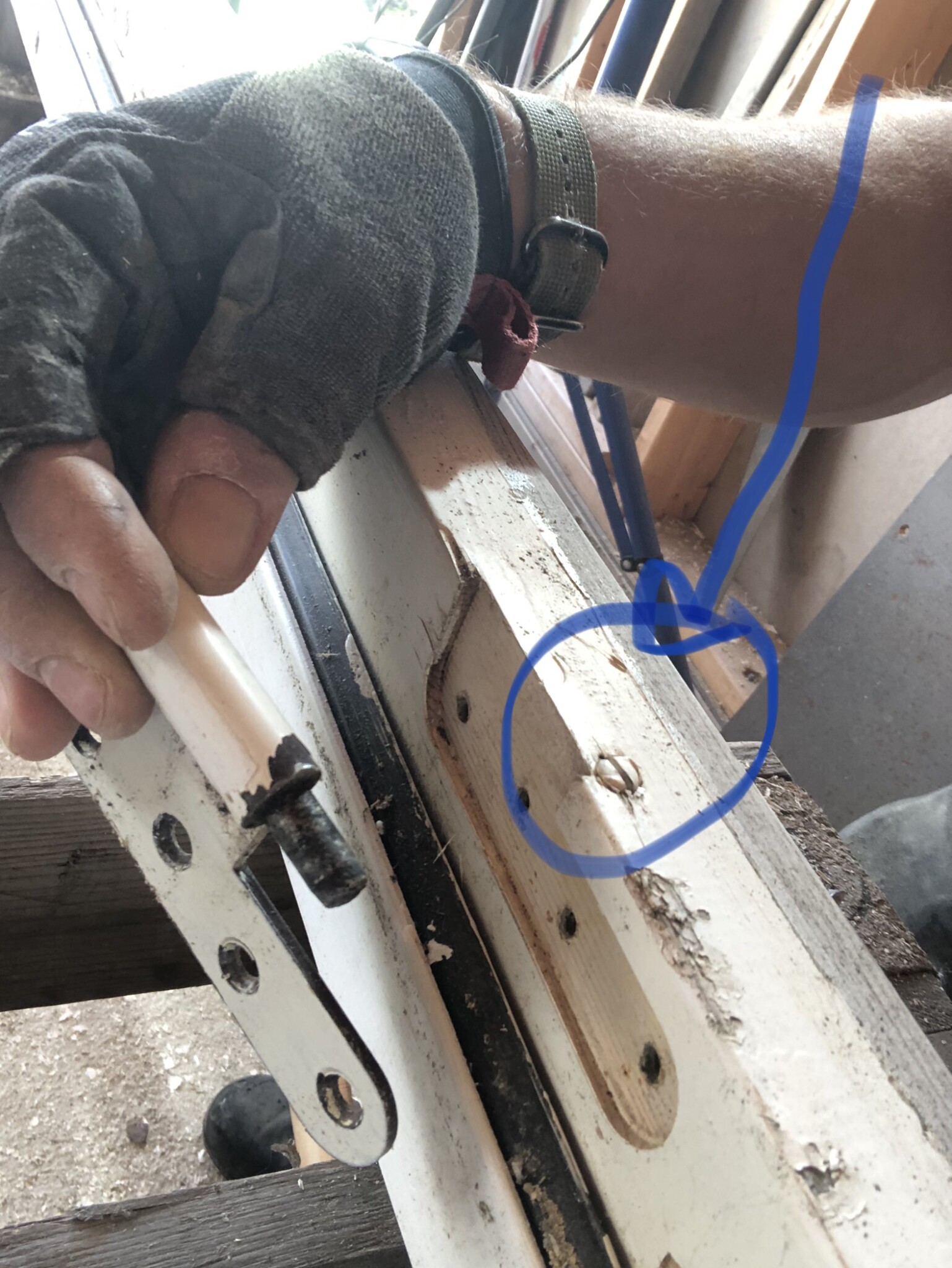

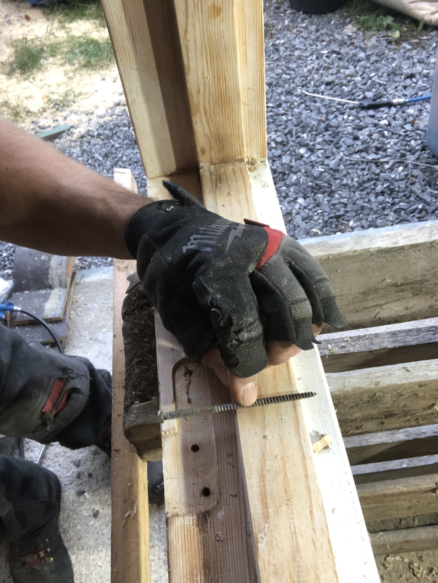

Jag renoverar en äldre ytterdörr. Vid varje gångjärn (3 st) sitter en skruv i karmen (inringad i blått på första bilden). Vad fyller den för funktion?
(Det är alltså inte en skruv för att extra förstärka fixering av karm i regelverk, utan skruven sitter endast i karm)

Gissar att skruven ska hindra karmen från att spricka då dörren blåser upp.

Det verkar rimligt. tack!
