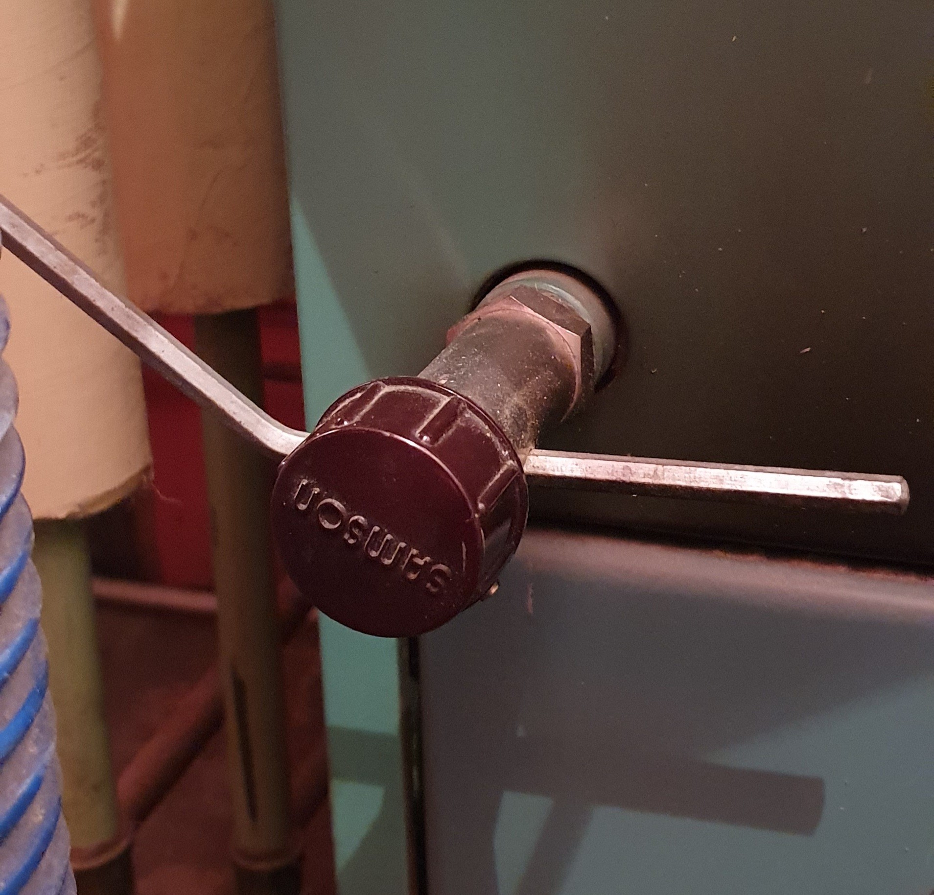

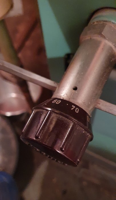

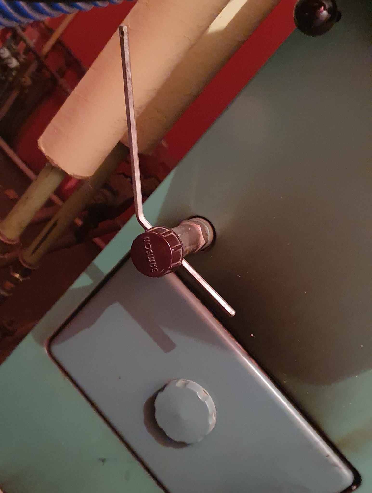

Har länge funderat på vad denna används till men eftersom jag i många år endast använt pannan till att elda med pellets har det aldrig funnits anledning att forska vidare. Den sitter strax ovanför vedluckan.
Någon som kan göra mig klokare?

Det är en dragregulator. Det ska sitta en kedja från armen till dragluckan. Ratten används för att ställa in panntemperaturen.

En dragregulator men det saknas en kedja som redan nämnt.

Aha! Ja där sitter ju ingen kedja längre. (Minns inte att det någonsin gjort det så länge jag bott i huset, dvs i 17 år)
Hur vet man vad den ska stå inställd på?
Funderar på att elda lite med ved i pannan i dessa tider, men då bör man ju kanske ha koll på den först.
Det funkar med ett snöre också.

Och vart ska snöret "gå hän"? Googlade "draglucka" men får inte upp något som ens liknar något som finns på den här pannan.
Tror jag hittade kedjan. Någon hade hängt den i taket. Den ser dock ut att sakna en del.

Ja, det set ut att vara rätt kedja. Dragluckan brukar sitta i askluckan. På den sticker det ut en pinna som kedjan ska sitta i.

Aha! Nu är jag med! Tusen tack!

När pannan är ex 80 grader så ska luckan vara i princip stängd och vredet ska då vara på 80 med. Anpassa kedjan så det stämmer.
När pannan svalnar ner ska luckan öppna och det börjar brinna mer.
Detta om du eldar med fastbränsle ( ved)
Om den inte öppnar så är termostatkäglan trasig, inte helt ovanligt.
