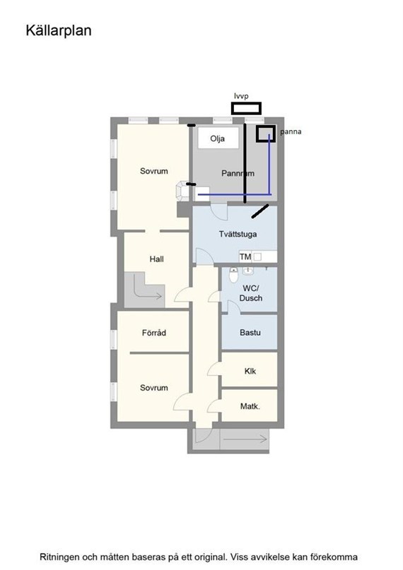

Data för huset, ett enplans med källare:
Byggår: 1979, tegel och treglasfönster
Boyta : 112m²
Uppvärmd biyta: 112m²
Energiförbrukning enl. energideklaration, 2 personer i hushållet:
111kWh/m²/år. Enligt deklarationen anses det vara snålare än genomsnittsvillan från samma årtioende.
Oljeförbrukning: 1,7 kubik olja/år
Elförbrukning: 7100kWh/år
Total värmeförbrukning: 24100kWh/år
Hushållsel: 4900kWh/år
Se bifogad bild:

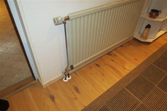

Elementen i huset ser ut så här:
Huset i sig ser ut så här:
Tankar om att flytta pannan till ny placering för att ha möjligheten att få en större gillestuga i framtiden:
Jag vet inget om nödvändig framledningstemp osv.
Huset ligger i Vinslöv, Norra skåne.
Tanken är att kanske fixa värme till garaget i framtiden. plus 51 m² isf. Kanske l/l-pump där ?
Mina krav på en pump är främst att den ska vara effektiv naturligtvis, vilket det faktiskt inte verkar skilja så mkt mellan pumparna.
Vad har ni för förslag och vad har jag glömt för uppgifter för att göra en rättvis bedömning?

mina bidrag i grundfrågan är att du verkligen måste kolla vilken framledningstemp huset behöver för att på så sätt kunna bedöma om dina radiatorer kommer att kunna avge tillräckligt med energi med en värmepump inkopplad. I värsta fall så kommer du behöva byta ut dom till en kostnad på kanske 1500-4000kr/radiator.
Har du tur så hänger Smurfen72 kvar i tråden och kan fortsätta ge dig bra och objektiva råd.
Om du kollar på shuntstyrningen till oljepannan kan du ev se hur varmt vatten det shuntas ut vid max kyla om det sitter automatik annars kan man kolla hur många radiatorer du har samt storleken på dom så kan man söka efter hur mycket effekt dom lämnar vid tex 50 graders framledning. Om du planerar att värma garaget i framtiden skulle jag satsa på en lite överdimensionerad vp som klarar även det i framtiden blir det en on/off vp så satsa på nån typ av tank för vp kommer att bli överdimensionerad en stor del av året. Har du kollat vad bergvärme kostar om det är möjligt rätt skönt att slippa utedelen.
