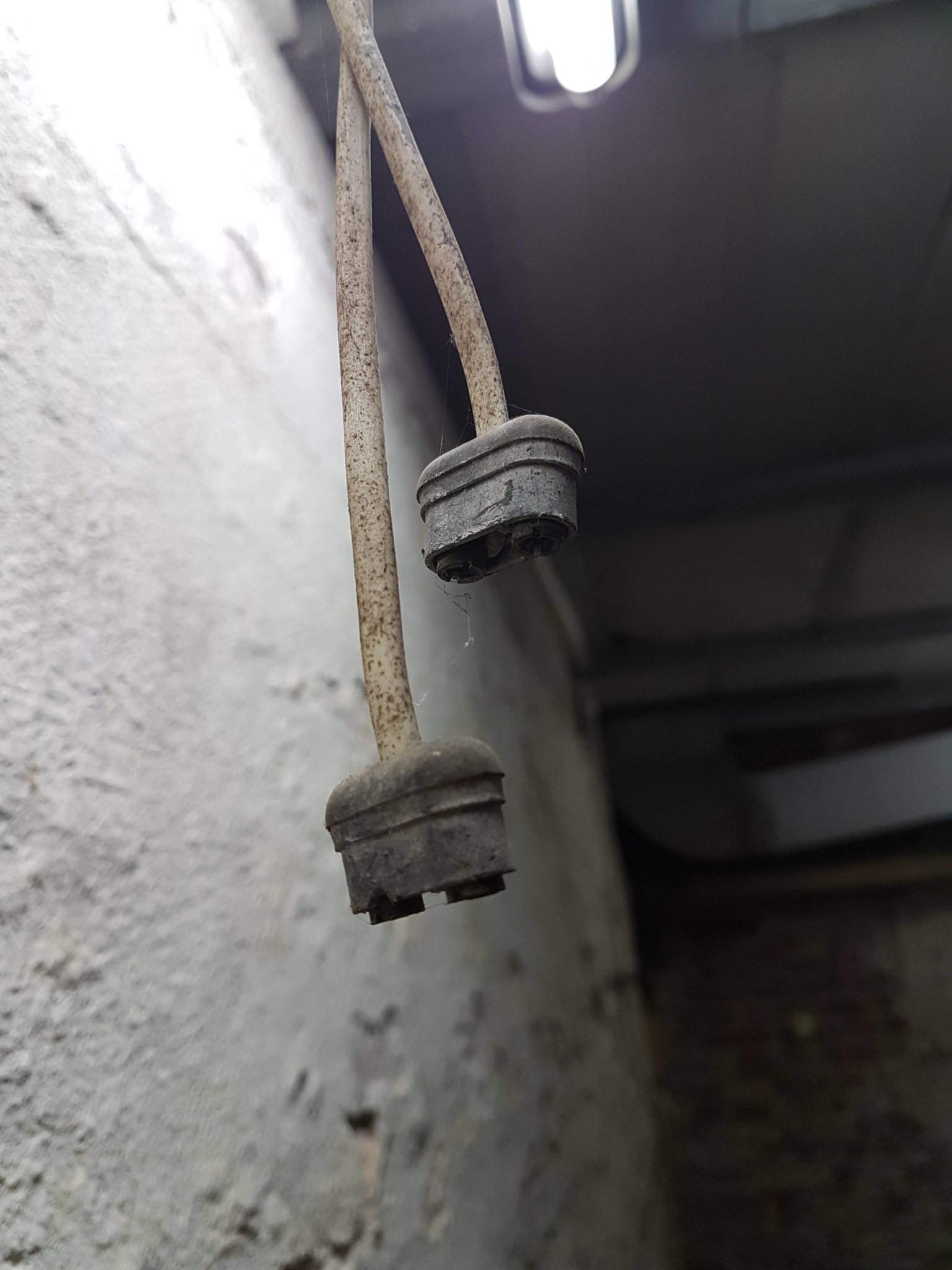

Ett gammalt och dammigt elektriskt uttag hänger från en ledning i ett källarutrymme nära en lysrörsarmatur.
Vad är detta för uttag /kontakt?
Hänger från ledning i taket jämte lysrörsamatur. Går den och använda?
Mvh Fredrik
#el
Vad vill du använda den till?
F
Ström till en PC.
Mät vad som kommer ur kontakten, kolla var den kommer ifrån och om det finns någon brytare som stänger av den.
Jag skulle ta ström från närmaste kopplingsdosa och sätta ett nytt uttag.
Det ser inte ut att vara årets snitt på dom... Och är dom kopplade på belysningen så kommer säkert PC'n att stanna när du släcker lampan.
Det bästa är nog att följa kablarna till nån närliggande dosa och koppla ett vägguttag därifrån om det är möjligt och lämpligt.
