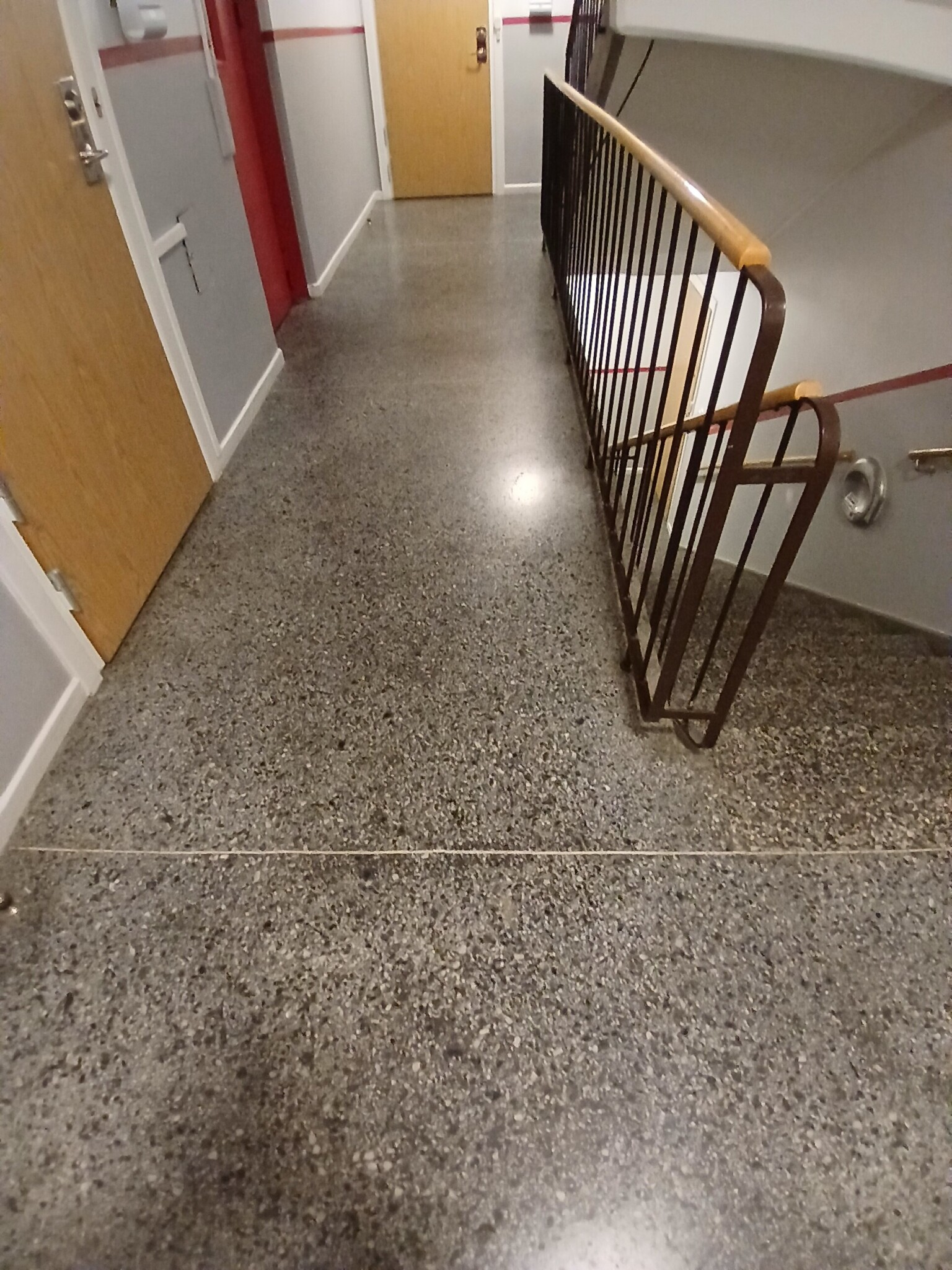

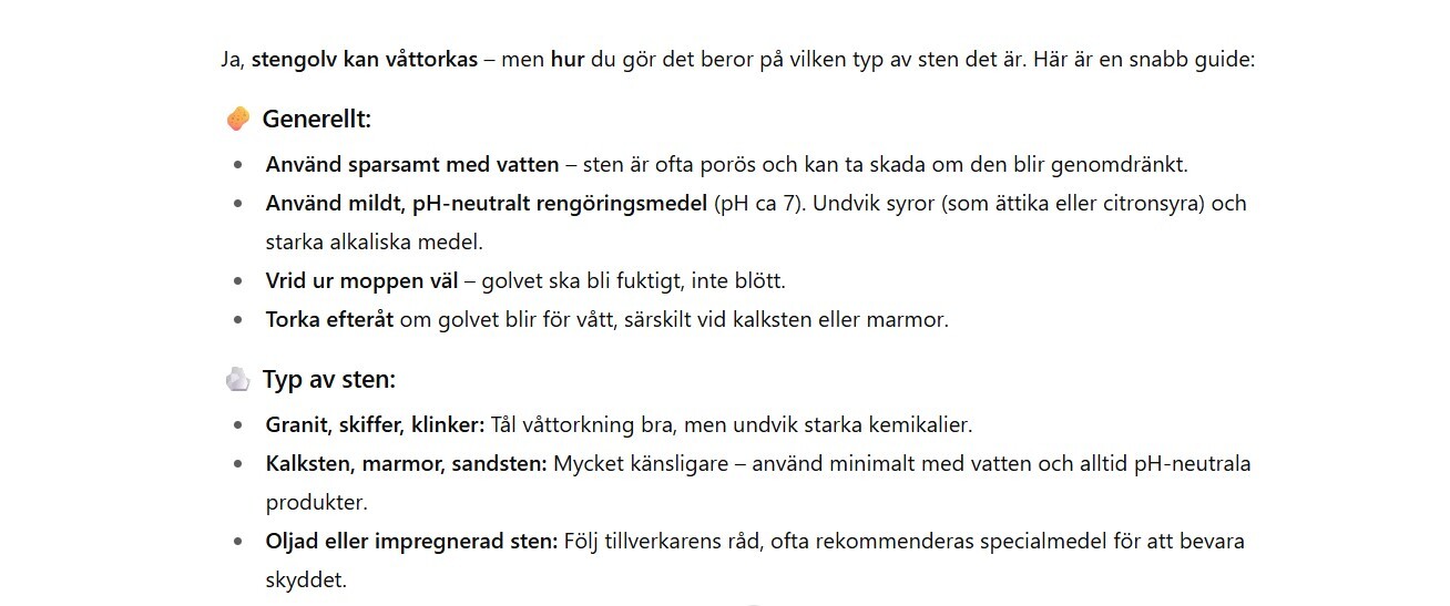

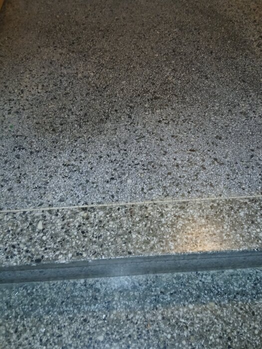

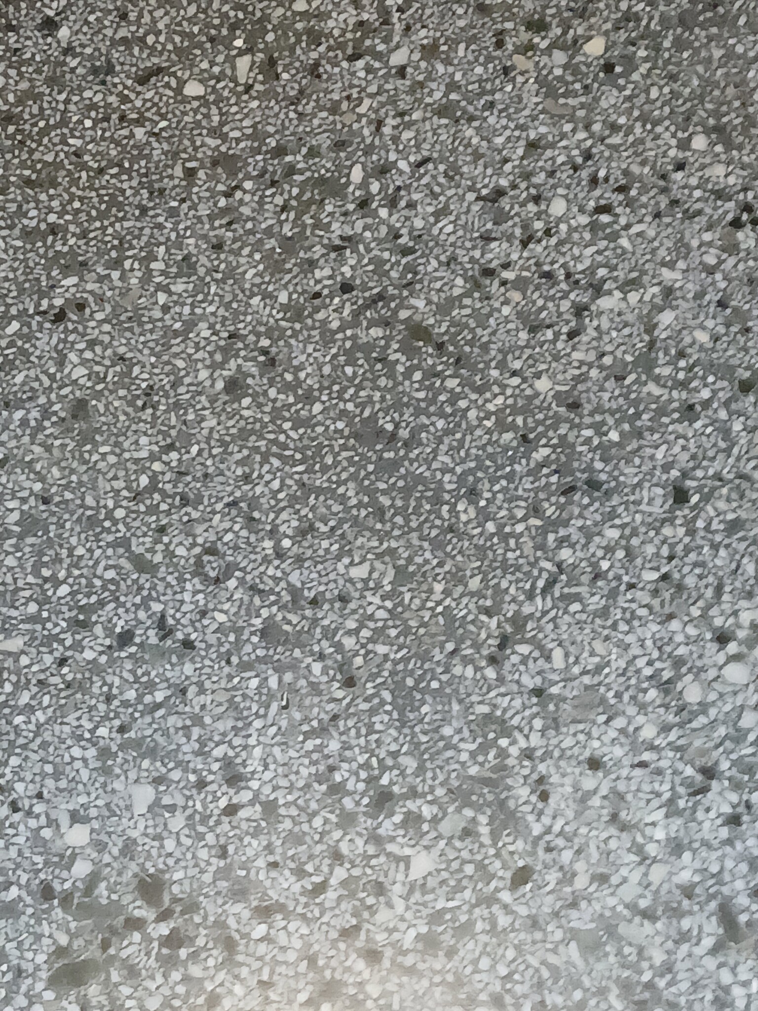

Hej. I samband med diskussion om städning i vår förening uppkom frågan om vad vi har för golv i våra uppgångar. Husen är byggda 1957 och i min mening ser golven ut som i alla andra hus från den tidsperioden. Bifogar några bilder. Frågan gäller om golven ska våttorkas eller inte. På nätet står info om detta enl. bifogad fil.
Exponerad ballast-betong, dvs man har slipat bort ytlagret på betongen så att stenarna kommer fram och bildar ytskiktet.
Inga problem med våttorkning, extremt tålig yta.
Terrazzo, men ungefär samma som ovan sa.
Terrazzo är en typ av betong där cement blandas med en ballast, såsom marmorkross eller annan sten.
Massan gjuts i formen och slipas sedan i flera steg för att framhäva stenmaterialet och skapa en jämn, vacker yta. Terrazzo är lättskött och kräver minimalt underhåll, ofta bara med såpatvätt, och blir bara vackrare med åren. Och odödligt.
