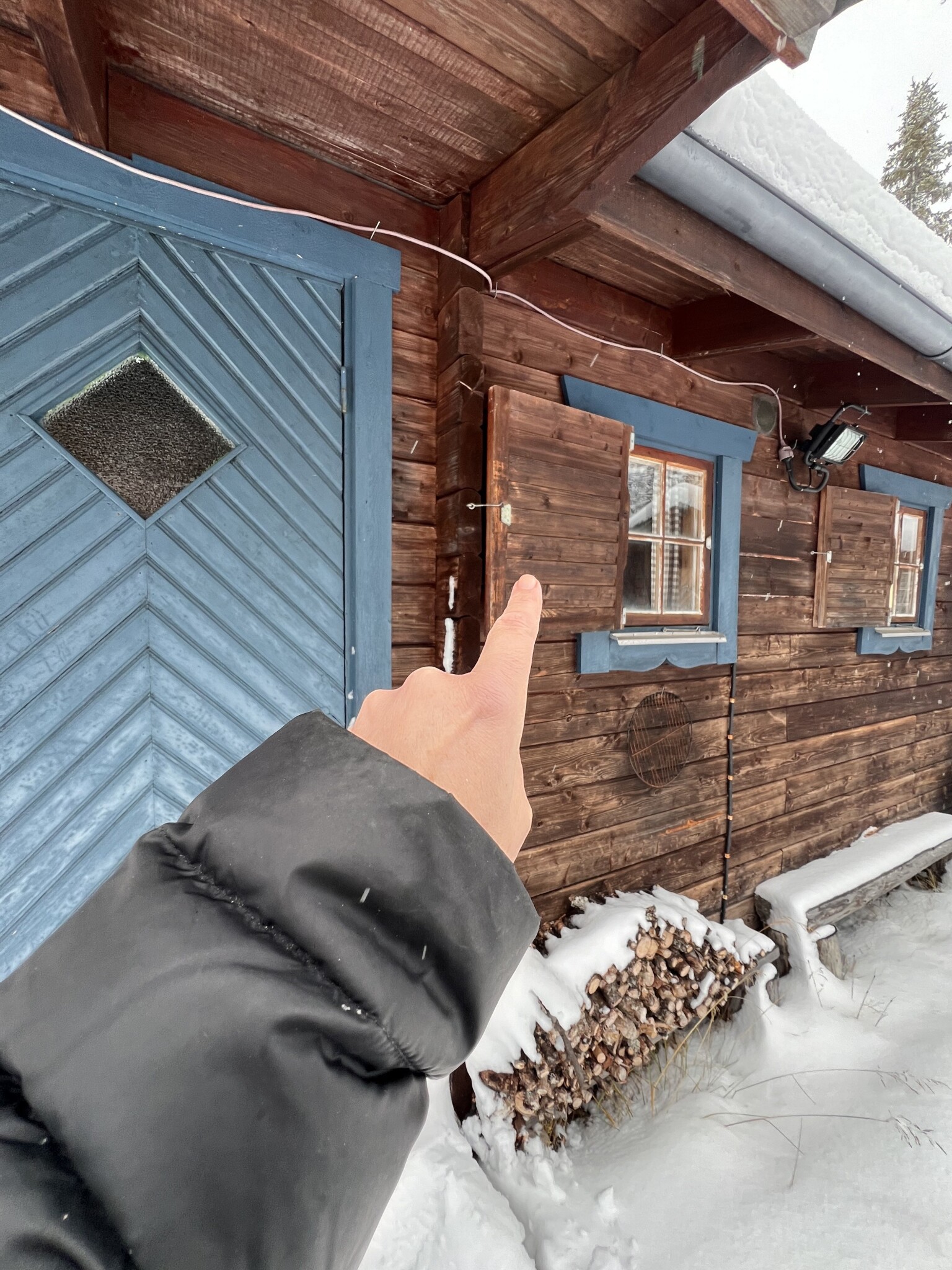

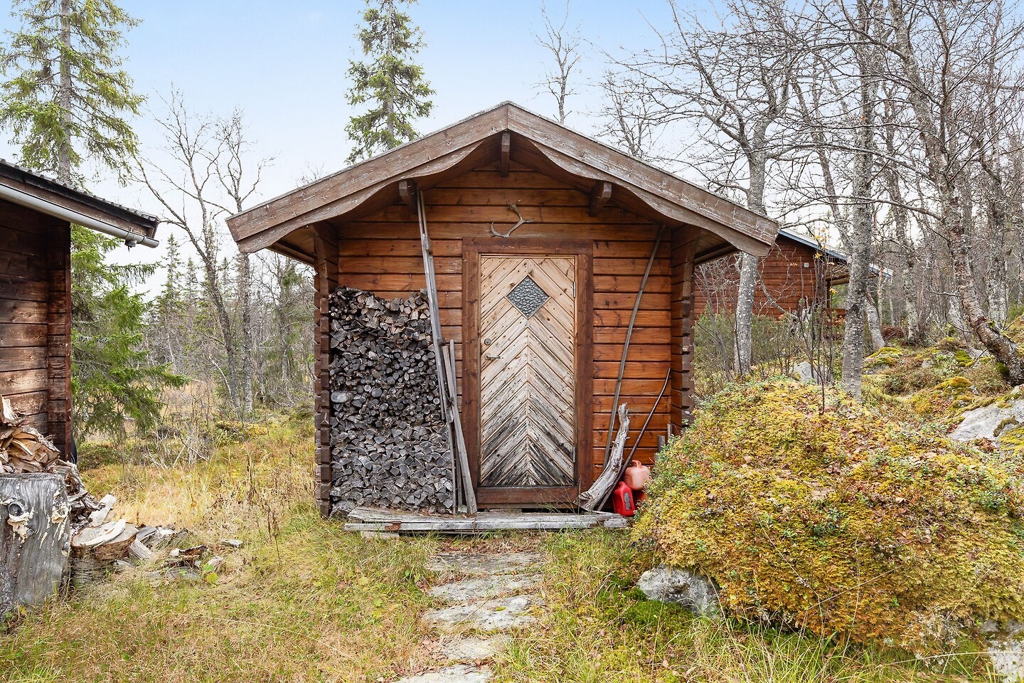

Jag ska måla och funderar på färgval. Även om timret är hyvlat så skulle jag helst vilja ha dalbränd tjära eller något som liknar detta. Men jag är osäker på om stugorna tidigare har laserats, vilket - gissar jag - diskvalificerar användning av tjärprodukter. Det ska ju kunna tränga in i träet också. Går det baserat på bilderna ge en kvalificerad gissning vad min stuga och friggebod är målade med sedan tidigare? Hur tar jag annars reda på det?
Stugan med blå dörr är från början av 70-talet och lilla stugan är från början av 90-talet. Jag har goda skäl att tro att ingen ytterligare behandling av fasaderna har gjorts sedan början av 90-talet - stugan med blå dörr ev. tidigare än så.
Just nu har jag inte bättre bilder än så här, men åker till stugan (västra Härjedalen) övermorgon.
Ser ut som någon slags lasyr, det är väl det man bör ha på timmer för att ej få röta.
Japp var vanligt med oljebaserad förr, numera vattenbaserad.
