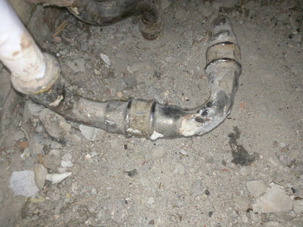

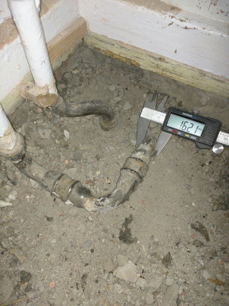

Lång historia kort: jag bor i en lägenhet från 1945 och har alltid utgått från att jag har gängade stålrör till alla radiatorer (rören är "ca 17 mm" och magnetiska), men så idag så rev jag upp en del av golvet (träreglar på betongplatta) som inom kort ska bli del av en tvättstuga, och stötte då på följande:
Låt oss ignorera att dom har lagt totalt 3 skarvar dolda under golvet.
Så nu är då min fråga; vad är detta för rör? Dom är magnetiska vilket betyder järn, men dom är inte 17,2 mm i ytterdiameter (någonstans, inte bara inte där bilder visar), och det ser nästan ut som presskopplingar vilket skulle tyda på "tunna" järnrör, men hade man detta så tidigt som 1945?

Det är gängade rördelar. Du mäter på själva böjen, och då kan måttet variera. Rätt mått får du om du mäter på den målade biten som sticker upp. Är den 17,2 så är det 3/8"
Att rören är skarvade dolt är fullt normalt för den tiden, och även långt mycket senare
Det ser ut att vara järnrör vanliga i värmeledningar dimension 3/8" du får nog mer rätt mått på själva rören (vitmålade) och inte rördelarna i detta fallet knärör och sexkantnipplar. Och som du ser hade mycket av nutida tjafs kring dolda skarvar inget att hämta vid detta gedigna men lite tidsödande montagesätt. Enda som ibland finns kvar idag är ju linet med lämplig smörja, konstigt nog men oslagbart robust.
