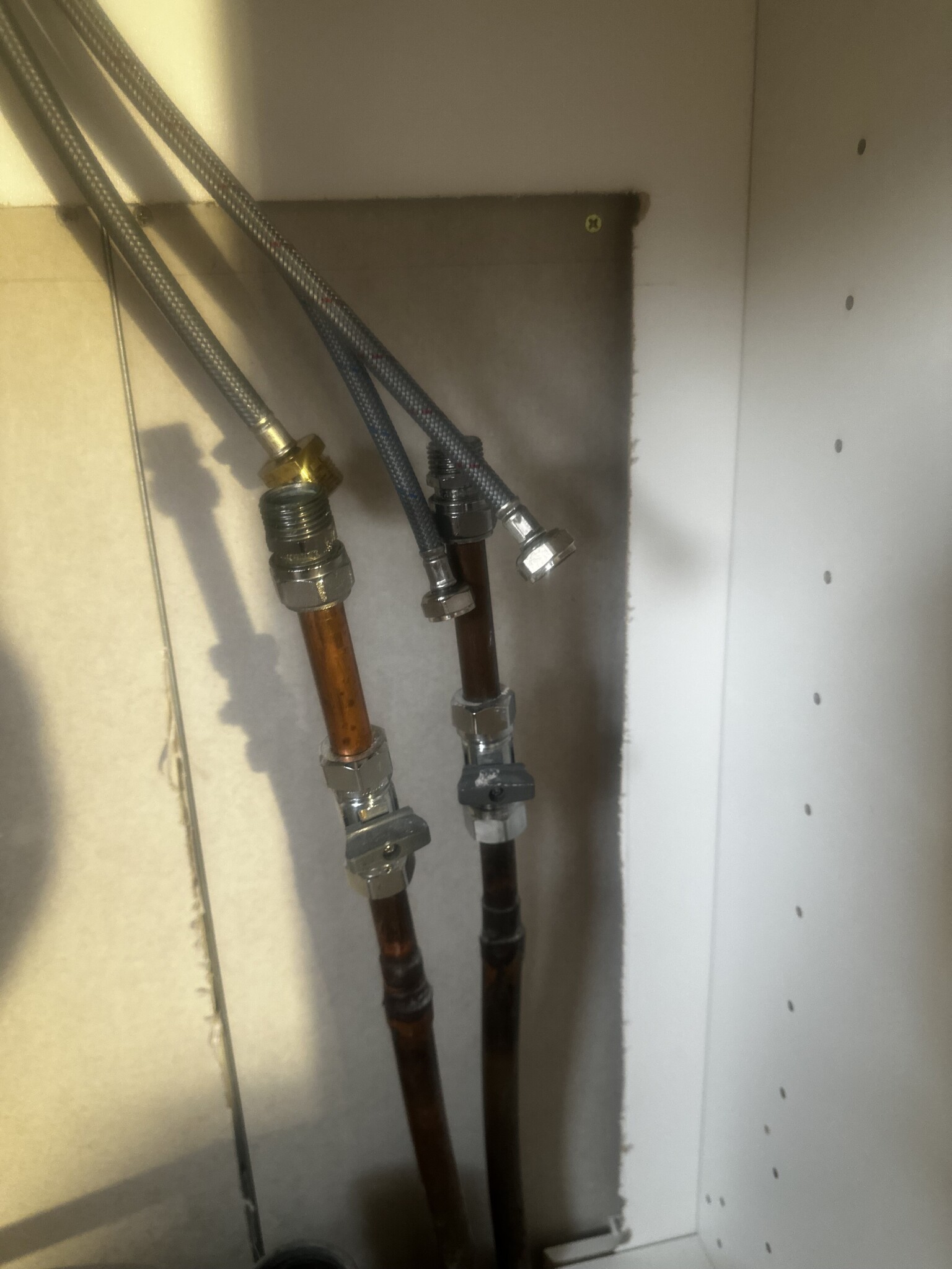

Håller på och installerar IKEA blandare Älmaren. ”Vattenslangarna” till den passer inte på de gamla vattenrören. Behöver någon sorts ”övergång”. På beskrivningen från IKEA står det att deras slangar har koppling med dimension G3/8 (R10). Men vad har vattenröret för kopplingsstorlek? Ytterdiametern är 20 mm på gängorna.
Mvh
  • Flexibla vattenslangar anslutna till kopparrör under diskbänken, visar behovet av passande övergångskopplingar för installation av IKEA-blandare.
Det ser ut som att den befintliga raka kopplingen har en klämringsände för 15 mm kopparrör, så den raka kopplingen måste bytas.
Kopparröret under raka kopplingen verkar vara 15 mm, så den nya raka kopplingen ska vara en 15×R10, det viktiga är att den nya raka kopplingen är från samma tillverkare som befintliga kopplingen (muttern) det brukar så vilken tillverkare det är på själva muttern, tex
