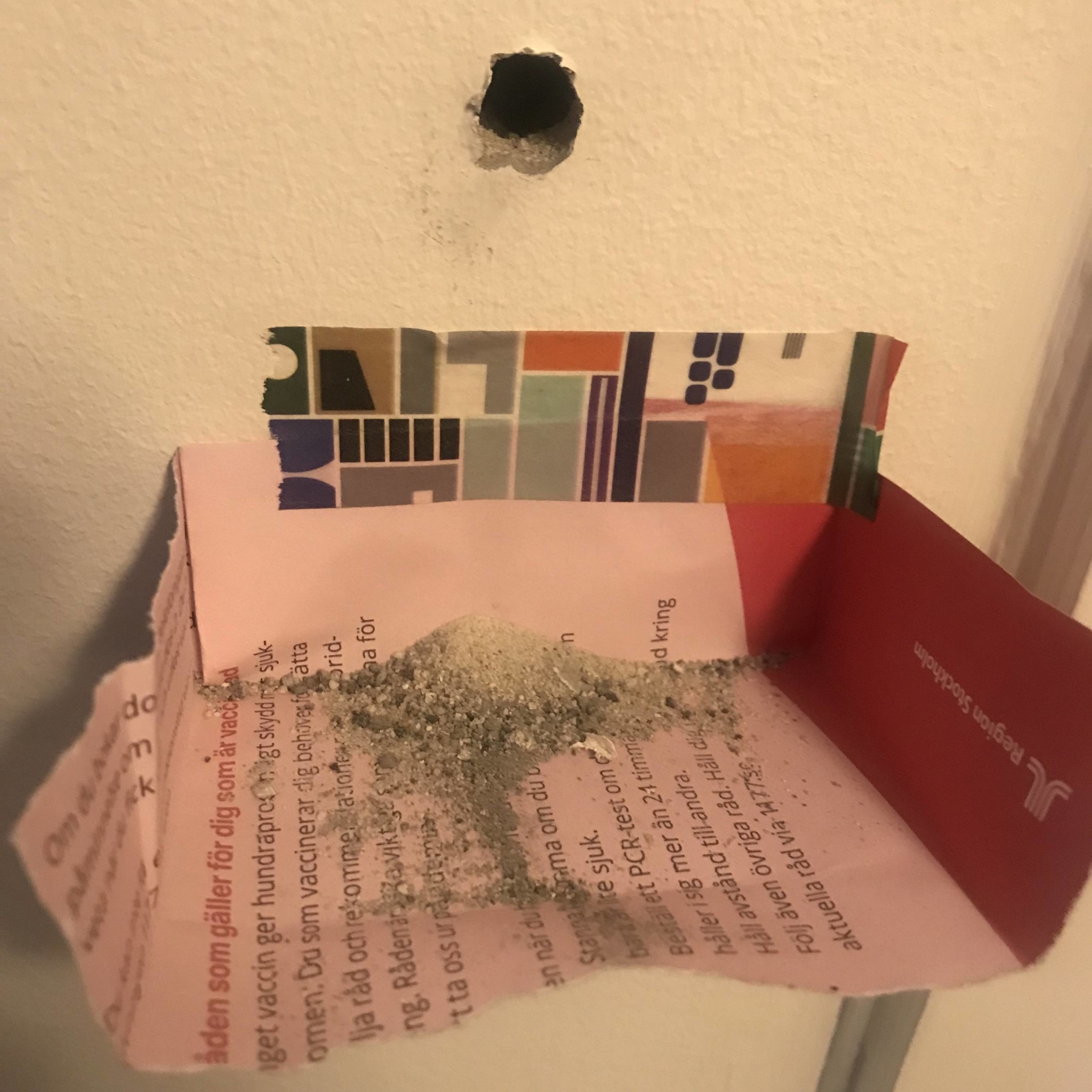

jag ska hänga upp saker på väggarna i min nya hyreslägenhet, men fattar inte vad det här är för material och vad jag då ska ha för plugg/skruv. Huset är byggt på 1930-talet. Jag tror kanske det är nån slags betong och ”slagg”? Det är liksom hålrum efter ca 1 cm betong och där innanför är det typ ”grus”.
det här var när jag ska hänga upp en spegel, med två hållare på baksidan så hade tänkt sätta upp två skruv med plastplugg.
  • Borrhål i gammal betongvägg med grus och hålrum bakom, omgiven av vit vägg och färgkarta.
  • Hål i betongvägg med synligt grus, täckt av uppdragen tapetremsa som samlar borrstoft.
Man kan utgå från att väggen är uppbyggd av flera olika material i skikt. Sannolikt består den yttre delen av puts. Kärnan kan vara trä (dvs plank), tegel, lättbetong eller betong. Andra typer av mursten är också tänkbara. Puts (cement/kalk + sand) är mjukt, betong är stenhårt. Homogena betongväggar som finns i modernare hus är ovanliga i hus från 30-talet. Valet av upphängningsmetod beror på vad väggen är gjord av. Konsultera någon med större erfarenhet.
