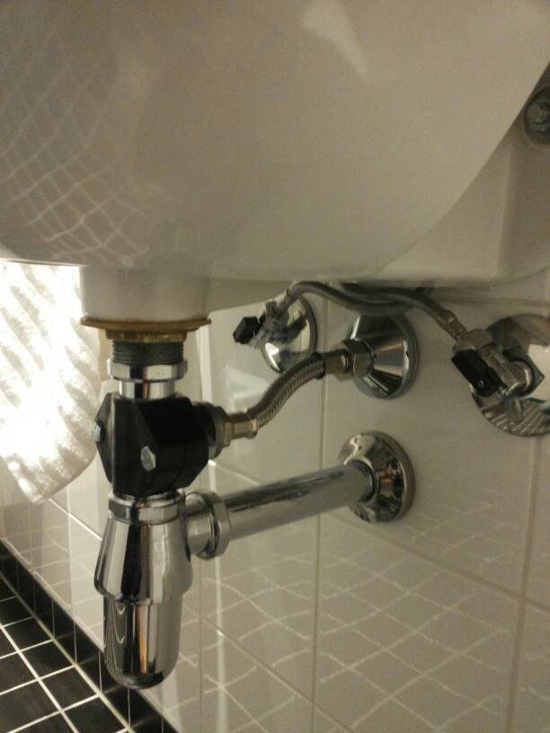

Hej, bor på hotell och som vanligt kan jag inte låta bli att studera badrummet. Snart är det dags att renovera våra badrum hemma. Min fråga är vad röret som är ovanför avloppsröret har för funktion.

Skumt och intressant :)
Är det någon spolrensfunktion eftersom det är en tryckslang?
Ja kanske? Hotellet är helt nybyggt så det är möjligt att de kanske har kommit på något smart...
Avloppet ser ut att gå rakt, säkert någon tryckslang som du säger :)
Sverige eller utomlands?
Den svarta delen ser ut som en anborrningsmuff, inte orginalmontage?
Det här är i Sverige
Det står unidelta och 3/4 på den svarta
Unidelta verkar tillverka anborrningsmuffar, så den saken är löst.
Troligen någon form av schemalagd spoling av avloppet för att minska problem.
Alt ett överfyllnadsskydd av någon anledning.
Jag tror inte det får plats en backventil i anborrnignen, så trycksatt spolning med stort systemtryck tror jag inte på.
Kanske för att spola så att inte vattenlåset torkar ut om rummet stått oanvänt en tid.

Kondensledning från ac?
Jag tror att vi har en vinnare, sitter en ac enhet precis utanför badrummet.
Men vad är en anborrningsmuff?
D09
Den svarta delen är det. Det en plastdetalj med oring i ena halvan, samt en gängmuff ingjuten.
Så borrar man ett hål på ledningen, monterar anborrningsmuffen och så får man ett trycktätt stickuttag på en ledning.

Det som stör mitt öga är att det ser ut som om de råkat få kv och vv fel. Men kanske vänder slangen tillbaka bakom handfatet?
Krilleman
Jag tänkte på samma sak. :wow: Men det är ju svårt att se om slangarna varit för långa och man "tog en extra vända" för att det var lättare så...
Det kom varmt och kallt vatten ur kranen på rätt sätt:)
