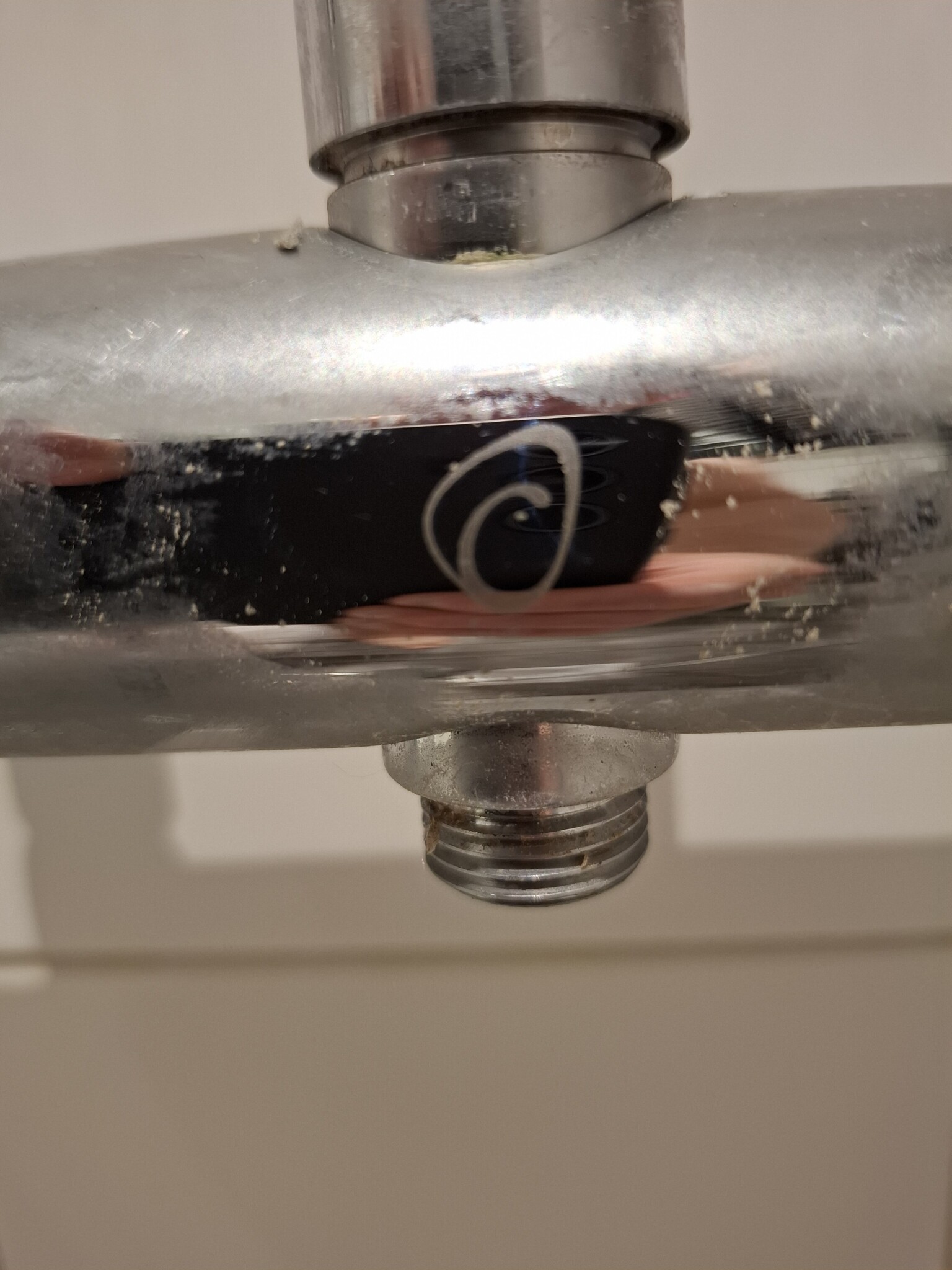

Om jag inte är ute och cyklar är det en Camargue från Bauhaus. Det är deras egenvarumärke.
Vad gäller duschslang och glider kan man dock välja lite vad som helst. Gängan till slangen är 1/2" (R15) vilket är något man skulle kunna kalla standard. Glider finns i lite olika storlekar och det är bara att mäta rördimensionen du har för att kunna hitta rätt. Brukar vara 18 eller 22mm rör, men finns även andra storlekar. Det brukar också finnas glider som passar flera rördimensioner.

Japp, det är Camargue från Bauhaus.The Dankster skrev:

Tack för svar!The Dankster skrev:

Hittade en glider som passade 19-25 mm då röret var 25 mm. Blev hur bra som helst! 😊
