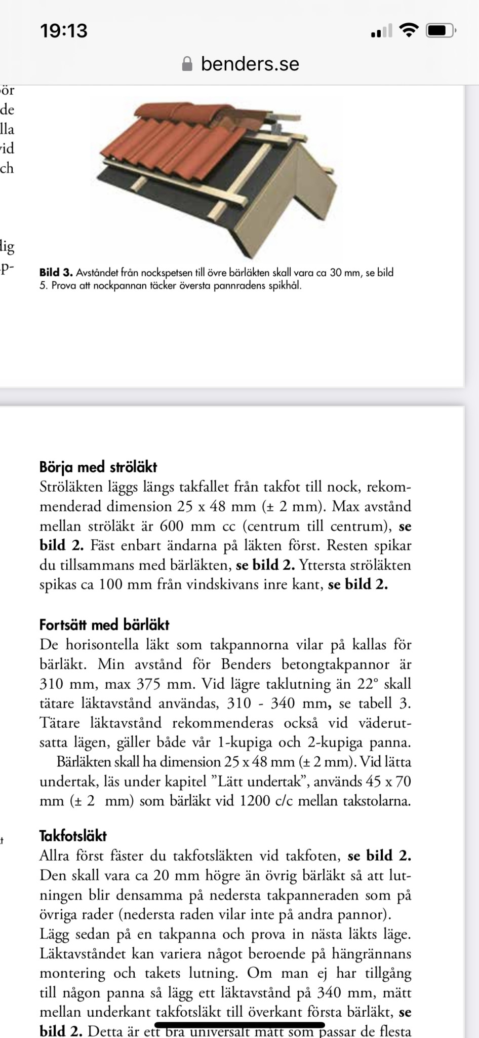

Benders har sina minimumdimensioner i montageanvisningen och minns jag inte fel är det 25mm hög ströläkt och 25x36 eller 38mm bärläkt (kolla upp det själv!) så helt enligt boken blir det ju inte med den men det är ju rätt nära så funka lär det göra ändå.
Tack för jättebra svar. Bra idé att kolla i montageinstruktionen. Det verkar som att det är 25x48 som gäller med ströläkt så får åka och byta imorgon.
Tack!
