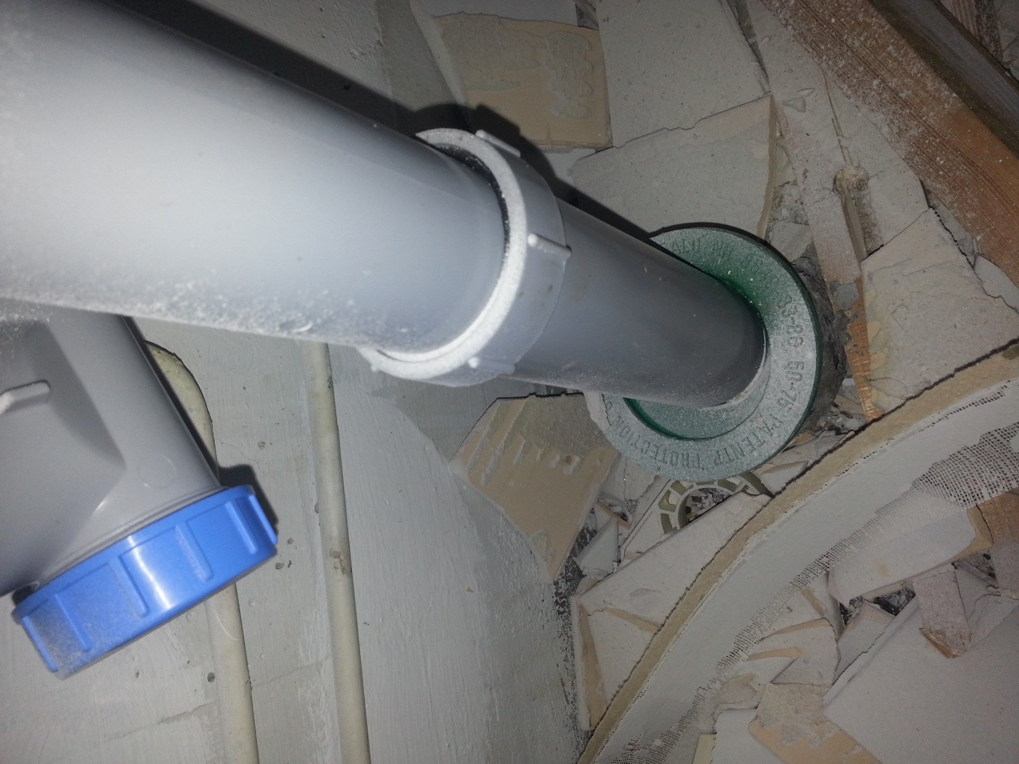

Ska avloppsröret i köket sitta löst från själva avloppet?
För när jag demonterade köket så kunde jag bara dra upp hela röret utan någon vidare ansträngning.

Avloppsrör sitter ofta löst men så som du beskriver låter lite skumt. Kan du lysa ner med ficklampa och se så det sitter packning i röret nedanför? Annars kolla så det är rätt dimension. Lägg gärna upp en bild.

Snacka med spolkillarna vad dom tycker, dom har nog sett dett mesta. Är det det vita avloppet från diskbänken som sitter löst eller är det ett grått rör? Har lite svårt att fatta hur ditt avlopp ser ut utan bild. Du kan ju prova att köpa n ny rördel och passa in i hålet som går in i väggen (eller golvet) så ser du om et blir bättre. Skulle nog försöka kolla packningen örst och se om det hjälper att byta den.

här kommer bild anders

Nåväl, jag tycker det ser ut som att man skurit ut ett hål i muffen som går in i väggen (eller golvet) Om det gråa röret som går in i muffen glider för lätt är det troligen bara som så att man skurit hålet för glappt. Jag antar att det gråa avloppsröret är 50 mm och om du tar bort muffen mäter avloppet 75 mm eller så? Bara att ta måtten, gå till VVS-butiken och köpa en ny muff och fråga hur tajt hålet skall vara. Om röret från diskbänken är 50 mm tror jag 45-46 mm hål i muffen blir bra men fråga försäljaren.
Sedan försök centrera det utskurna hålet, det ser väldigt snettut på din bild.

Haha det är golvet du ser och nerrivet kakel som jag ska städa upp nu
tack för tipset ska göra det.
