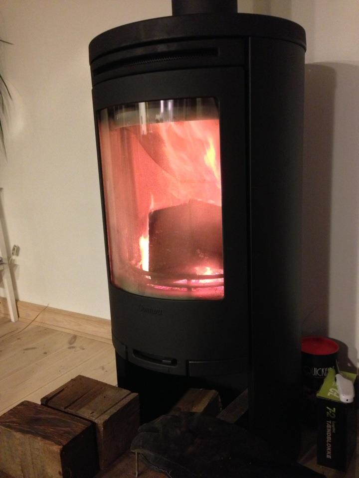

Funderar lite kring en fråga som jag inte direkt hittar något svar på. Jag är på jakt efter något som kan brinna i kaminen så länge som möjligt. Skulle vara perfekt att det brinner 5-6 timmar så när jag är på jobbet och frun min sover (då hon jobbar natt) så brinner det i kaminen för att få så lite värmekostnad som möjligt. Min fråga är då finns det någon sådan lösning? Briketter hittade jag men brinntiden var inte så jätte imponerande. iallafall inte just dom jag hittade.

Investera i en kamin från Vermont castings. Jag har en defiant encore med underförbränning och katalysator. Brinner 8 timmar på ett fullt ilägg förutsatt att den körs i underförbränningsläget.

Enligt scb kostade en kubik eldningsolja 4281,10 år 1999. Idag kostar den strax under 14000, har din lön ökat lika mycket procentuellt. Det har iaf inte min. Om du bemödar dig att läsa mitt tidigare inlägg, som är ett informativt inlägg till trådstartaren så ser du att det finns kaminer med under förbränning som har mycket lång brinntid.
Visst finns det kaminer som har/eller åtminstone hade ett vedförråd som laddades vid sidan av eldstaden och som succesivt potionerade in veden i eldstaden tex "Hugo miljö"men med en vanlig kamin och med bibehållen förbränningseffektivitet är det omöjligt om den inte är försedd med katalysator (såsom tex tidigare nämnd Vermont Encore) Men det har väl inte framkommit att den befintliga kaminen skall bytas? De flesta brännbara gaser, som innehåller största delen av vedens energiinnehåll, behöver komma över 800 grader för att kunna förbrännas vilket förutsätter att veden brinner med viss intensitet , Förbränns inte dessa gaser så omvandlas de till i huvudsak sot o tjära som inte kommer huset tillgodo i form av värme.Detta gäller även pellets o briketter. Pelletkaminer däremot håller jämn temperatur dygnet runt men det är väl inte vad det gällde? Bara för att det skall finnas nåt mer för nån att hacka på: En Encore kostar idag 26000:- En bra pelletskamin 20-23000:-
Köper man ved från en vedhandlare så kostar den 500-600:-/ kbm i kastad form. När man staplat denna så finner man att vedhögen bara innehåller 0,6 kbm vilket innebär att veden är betydligt dyrare än pellets eldad i pelletkamin. (detta sagt pga om det ändå är aktuellt med byte av kamin) Har man "gratis" ved är naturligtvis "Encore" eller Altech Firewiev med katalysator mycket ok
