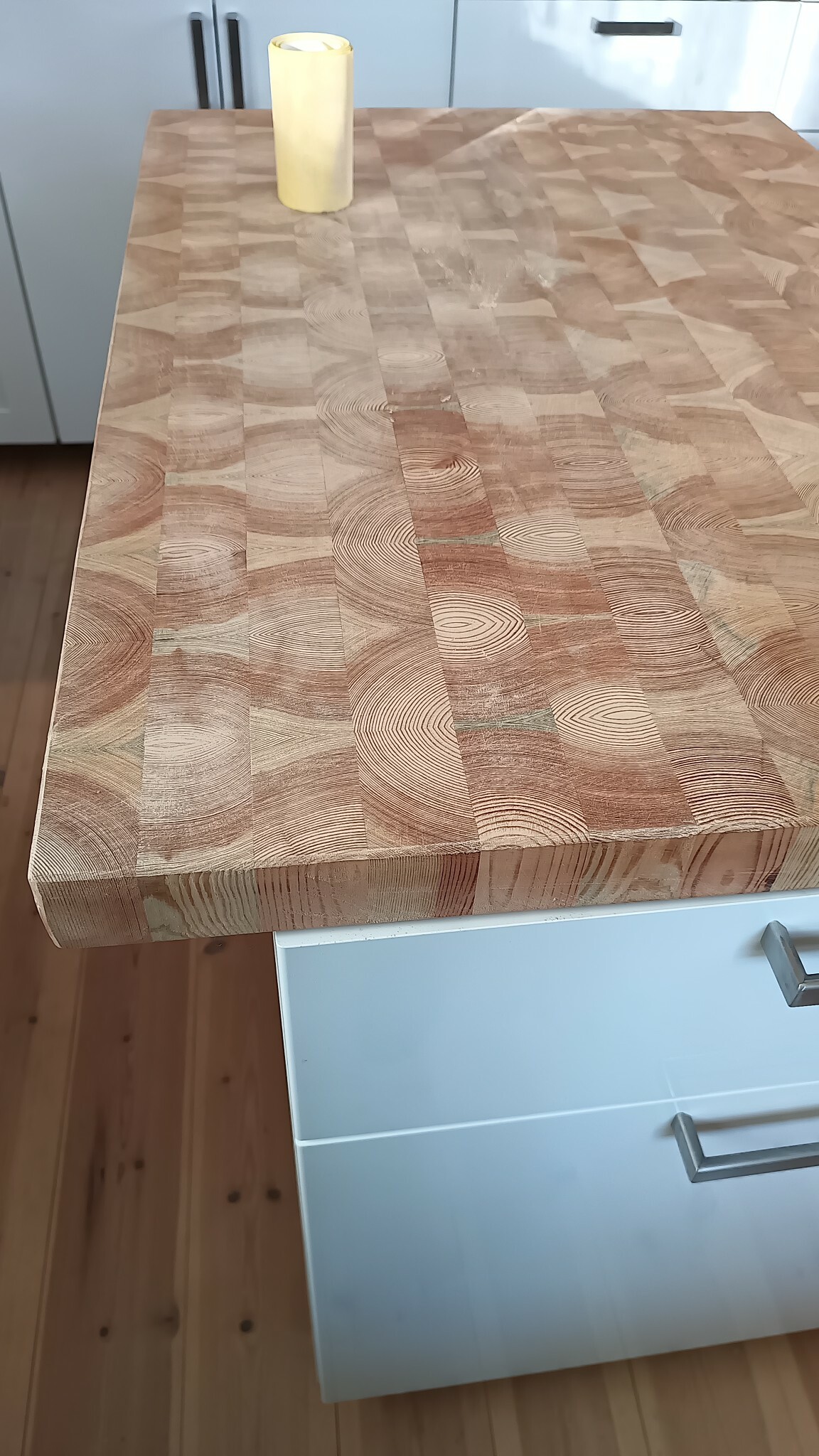

Jag bygger en köksö och tänkte toppa med en kubbskiva som jag tror är av gran (före detta soffbord jag slipat bort lacken från).
Tanken är att olja in den, men vilken produkt ger bäst resultat och är lämplig i kombination med livsmedel? Jag har en flaska IKEA köksbänksolja, men funderar på om inte någon form av vaxolja ger en bättre yta?

Om du ska använda den som en traditionell skärbräda och skära på den skulle jag välja livsmedelsgodkänd paraffinolja, ex
https://www.jula.se/catalog/bygg-oc.../lacker-och-ytbehandling/paraffinolja-005356/
Det är kanske sån du redan har?
Annars skulle jag köra med Osmos olja för bänkskivor
https://www.osmo-shop.se/top-oil/

hur ser kvistarna ut, är de väldigt bruna så är det gran
Osmo bänkolja och Ikeas bänkolja skulle jag tro är snarlika - dvs. en blandning av linolja och tungolja från tungträdet - vilket vart fall gäller för Ikeas bänkolja.
titta på innehållsförteckningarna för båda - Ikeas (stockaryd) bänkolja har ingen lösningsmedel i sig.
