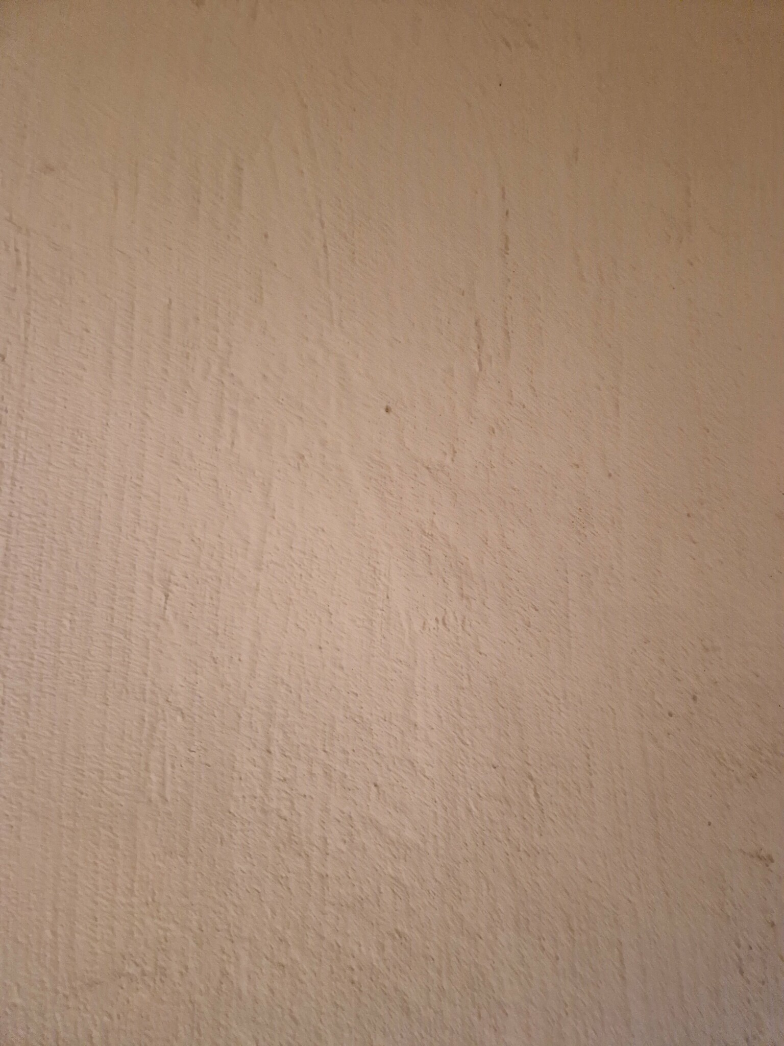

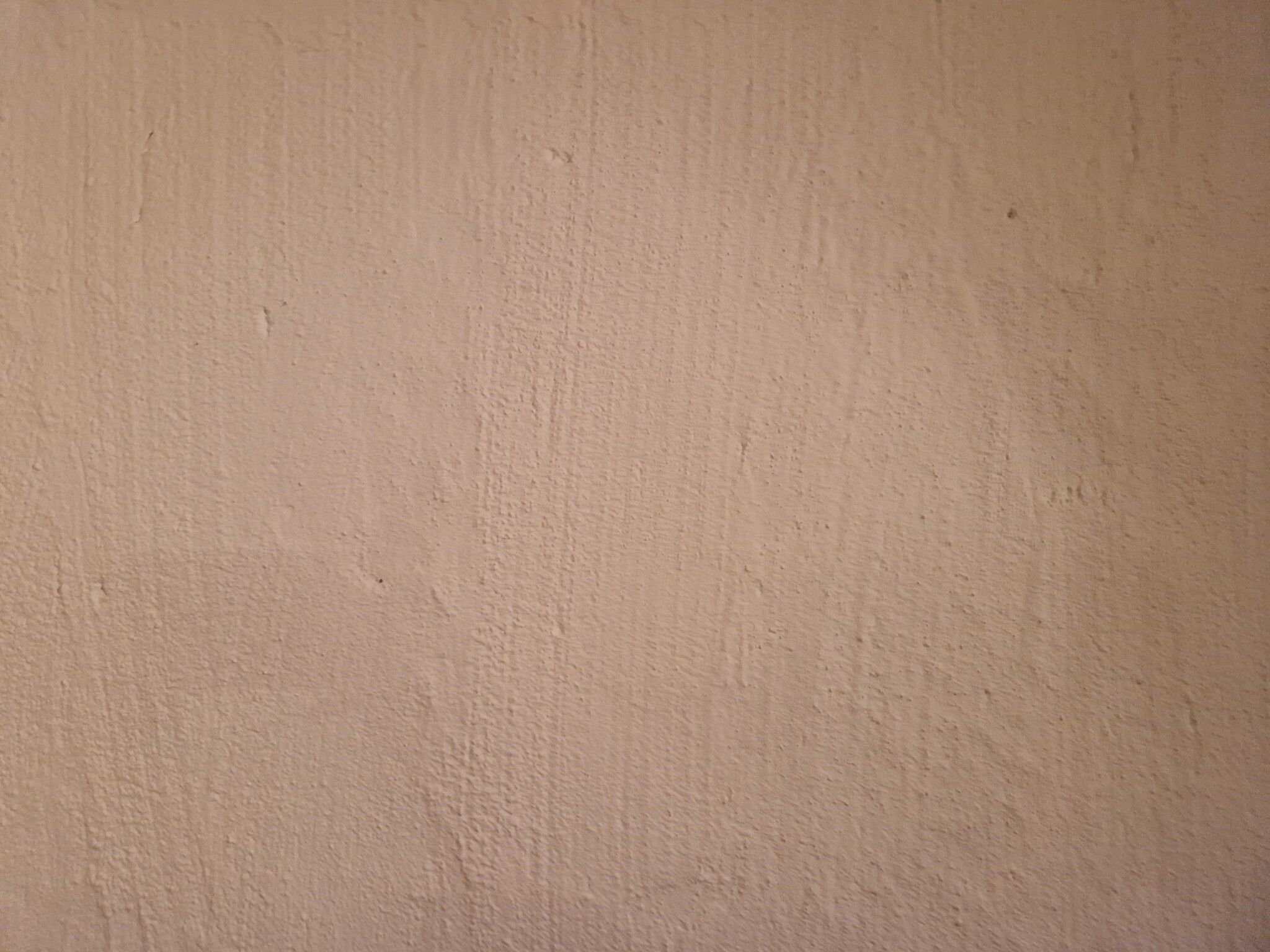

Vad bör man använda, gipsbruk eller grovspackel, till en källare?
Jag har tänkt att jag ska göra väggarna i källaren mindre "grova" då de idag ser ut som på bilderna. Skulle vilja ha slätare väggar i källaren utan att använda gipsskivor. Funderar på om jag ska använda gipsbruk eller grovspackel till detta. Väggarna är dessutom målade med vanlig inomhusfärg sen innan. Tar tacksamt emot tips.

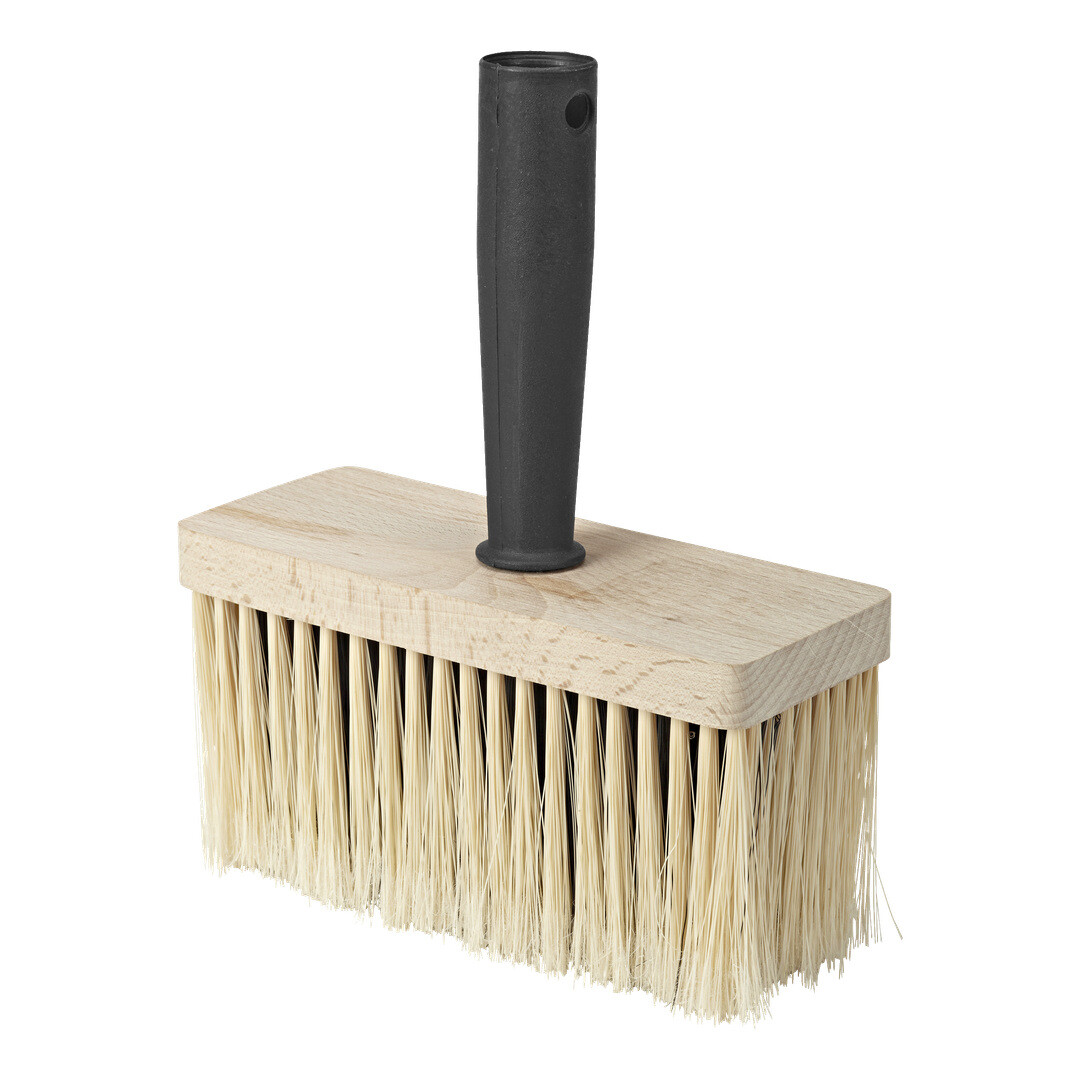

Dina väggar verkar vara "slammade", dvs puts som man låter torka hyffsat & sedan går över med en blöt murarborste. (därför kan du se pensel-mönstret på väggarna)
Du skulle behöva tvätta av väggarna & sedan spackla med sandbaserat spackel (inte gipsbruk)
Samtidigt vill du inte ha ett för starkt sandspackel (med mycket cement i), då detta kan "slita loss" den gamla väggfärgen.
Tror denna blir bra!
