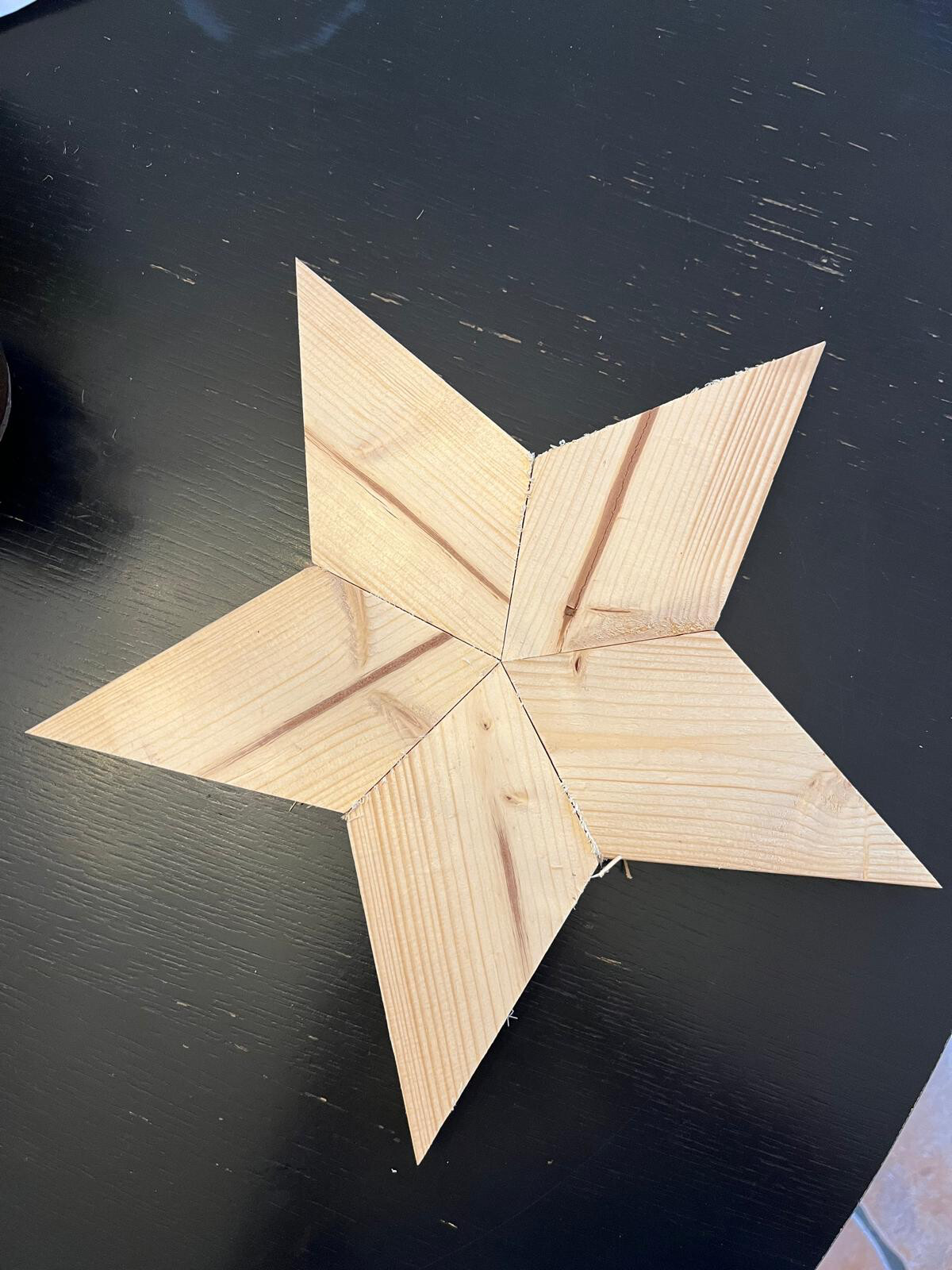

Jag skulle göra några ”julstjärnor” med gersågen enligt en modell jag sett online. Fem bitar som sågas i 45 grader och 31,6 grader. Snitten blev inte perfekta så nu glappar stjärnan, se till höger på bild.
Fem triangulära träbitar formar en stjärna på en grov betongyta.
Min gersåg har fast läge för 45 grader men bara en markering för 31,6. Jag antar därför att 31,6 blev fel. Men åt vilket håll ska jag vrida sågen? Närmare 0 eller närmare 45 grader?
Och om jag gör en fuling och bara justerar den sista biten (ja, jag förstår att spetsen blir lite kortare), hur ska jag då ställa in sågen?

Vad får du om du mäter dina vinklar?
Jag skulle troligen slipa till vinklarna då jag har mycket mer kontroll över resultat och samtidigt får slipdamm att dölj ev springor med.

Du har sågat med lite för liten vinkel. En eller ett par tiondels grader. Jag skulle hyvla eller slipa ner några av stjärnsegmenten för att rätta det. Men om du har gott om material så blir det ju bättre att börja om.
Mackk
Om sågar bort några tiondels grad på två bitar som nuddar varandra försvinner glappet och du kommer inte se skillnad då du tar bort lika på båda 👌🏻

Jag knackade försiktigt till inställningen så den blev någon tiondels grad spetsigare vinkel. Sedan passade bitarna ihop.

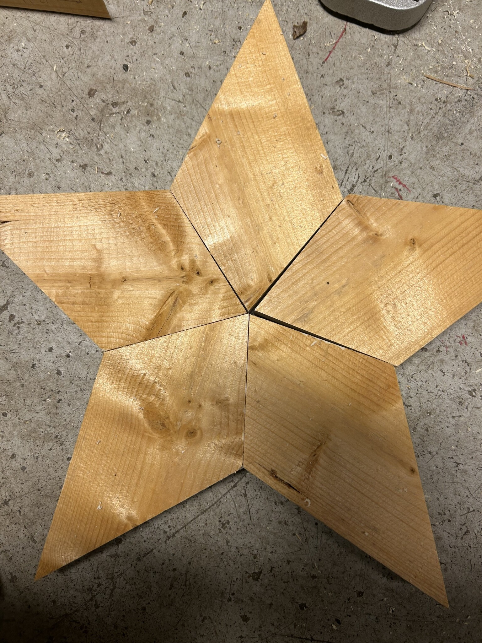

Sandpappringen och limmandet kvarstår men här kommer ändå ett foto på passformen.
Träbitar arrangerade i en stjärnform på svart yta, visar passform och vinklar för ett byggprojekt.
Fin form, bra storlek och hyfsat lätt, förutom problemet med vinkeln. Jag använde vanliga entumfyra som jag hade liggande.

Om man räknar på det så är det 31.5 grader som gäller. Med totalt 3 felaktiga vinklar per segment/"tårtbit" så blir det följdfel hela varvet runt. Det blir 0.2 grader fel per tårtbit, totalt 1 grad fel vilket syns.

Han på videon säger faktiskt att det ska vara 31.5°.

Ja, fast TS körde på strecket på sågen märkt 31.6 grader.

Ja, 31,5 stämmer ju mycket bättre! 31,5 x 2 blir 72 grader och på fem bitar blir det 360.
