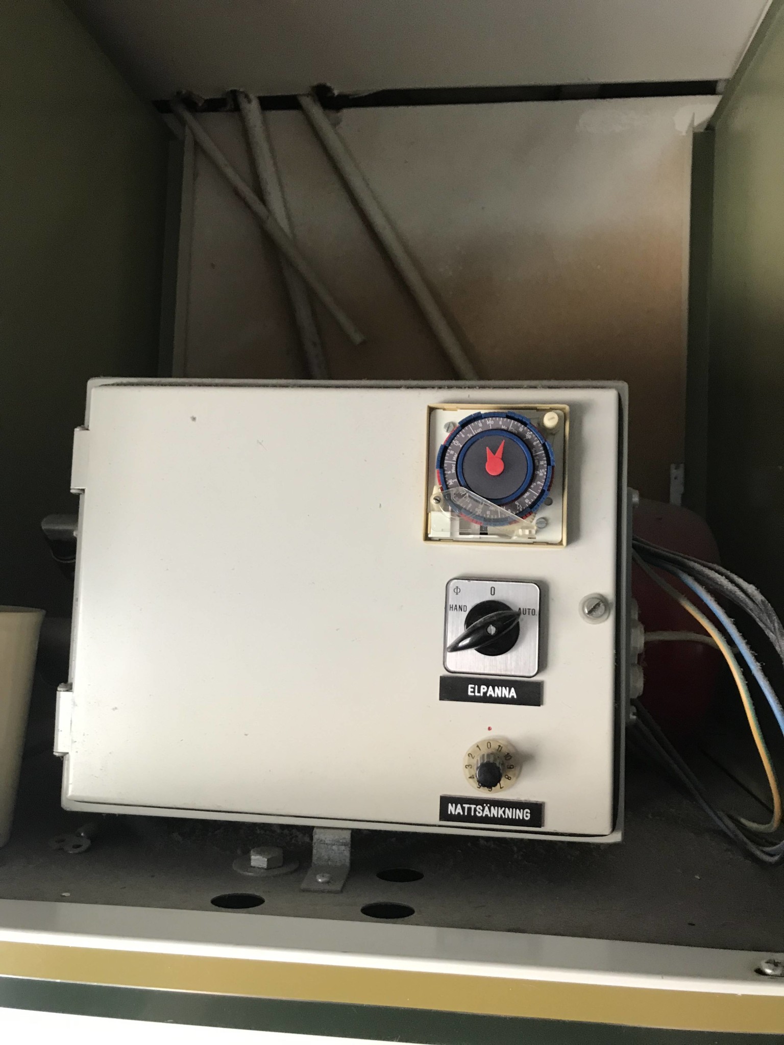

tjena! Köpte hus i höstas och är själv snickare så mycket har man ju gratis i kunskaps banken men Vvs spec värme system är inte min starka sida.. detta är en elpanna antar orginal från huset byggt -82 undrar bara vad sista symbolen betyder på vredet? Auto och 0 känns ganska givet va de gör
samt om någon kan o vill berätta hur klockan/timern eller vad det är fungerar
tackar på förhand

Du menar "hand"? Jag skulle säga manuell, dvs du slår på pannan.

Skulle tro att med auto har du nattsänkning.

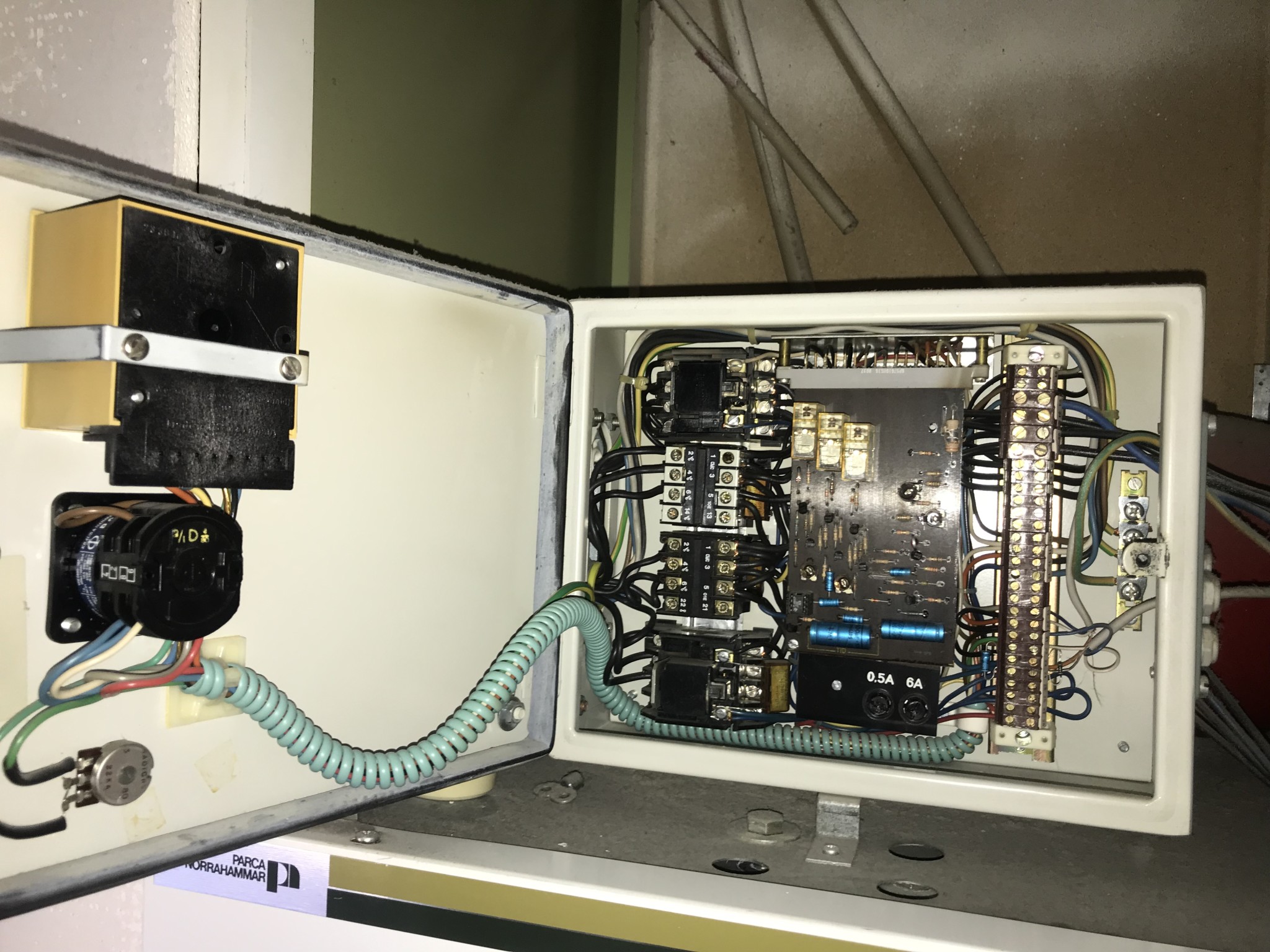

Den ska stå på hand , nattsäkning på noll , det sitter ryttare på uret som går att peta in mot centrum, gör det så kopplar inte uret in för nattsäknng, nattsäkning var populärt för en del år sen men är av lite ondo. Det finns nog en termostatinställning i lådan, öppna den och ta ett bra foto så allting syns
