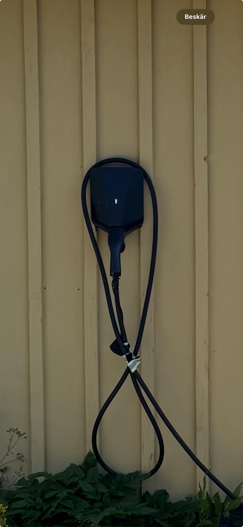

betalade 8000 efter bidrag
easee laddbox
lastbalanserare från easee också
laddkabel 5m tror jag
Lite fix i elcentralen blev det också (1-2 tusen minns inte), vårt hus är 20+ år gammalt.. Tog typ 2 veckor totalt för installation inkluderat av i paketet. laddgruppen med lokal anlitad elfirma i ekerö
easee laddbox
