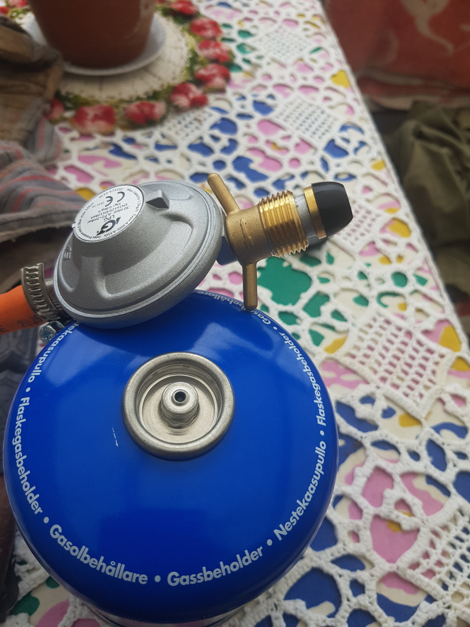

Du behöver en annan regulator
Kan själv!
· Trelleborg
· 18 359 inlägg
Kommer en sån liten flaska orka leverera gas nog för en grill? 🤔
regulatorn hanterar säkert trycket - men du behöver helt andra anslutningar för att passa på engångs campingasolflaskan och då skaffa specifik regulator för detta.
liknande detta https://muurikka.se/produkter/stekhallar/stekhall-gasol/camping-regulatorset-54130350
tappar det fart för att den blir kall av gasuttaget (och det blir den) så kan man ställa flaskan i kastrull jummen vatten - alltså inte varmare än pinkvarm vatten.
riktig propanflaska är bättre (och passare den regulatorn har i din bild) då det kan bli riktig kalla innan gasförsörjningen börja minska
