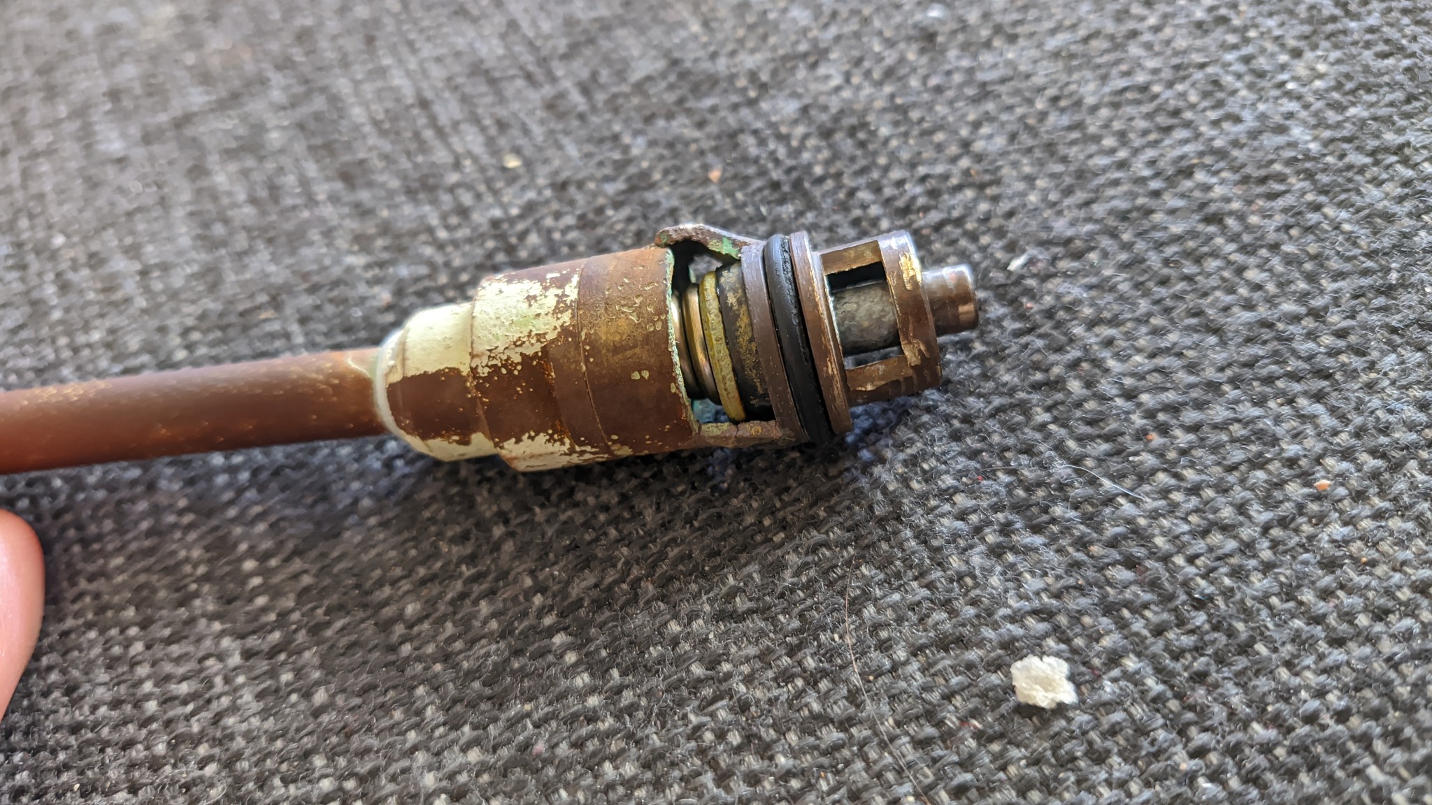

Min utkastare läckte lite grann.
När jag tar ut spindelförlängaren (heter det så?) ser den ut på följande vis. Kan skicket bidra till att det läcker?
Och isåfall, behöver jag bara en ny spindel eller behöver jag en helt ny utkastare?

Du har troligtvis någon blandare i systemet som läcker över varmvatten till kallvattensidan.O olskar skrev:
Ser ut som en väldigt gammal VUK.O olskar skrev:
Mitt råd är att byta till en ny. Kostar ca 300:- på byggvaruhus.
Tråkigt svar jag vet.
Om byte inte är aktuellt så finns det med stor sannolikhet reservdelar till din, om du vet modell.
Dock så tror jag de kostar en slant, så i slutändan kanske det inte blir så stor prisskillnad mot en ny
Det som grämer mig med att byta till en ny är att röret går under köksgolvet, jag antar att man måste in där för att kunna byta not en helt ny?Narren666 skrev:

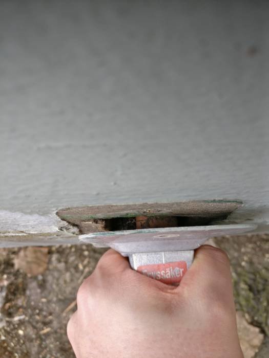

Under köksgolvet? Ligger tomten/platsen där VUK är monterad i samma höjd som köksgolvet?O olskar skrev:
Det borde sitta en slags bricka/kontramutter på insidan av väggen?
Ja, eller utkastaren sitter under golvets höjd på utsidan.Narren666 skrev:
Såhär ser det ut bakom avkastaren
Ah alright.O olskar skrev:
Det ser ut som en FM Mattsson?
Men då antar jag att du har krypgrund eller källare?
Röret måste ju ta vägen någonstans? För de är endast 400mm långt kopparrör som kapas på rätt längd.

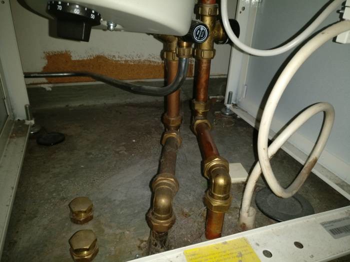

Nej alltså tyvärr, platta på mark.. Blir så less på det här huset. Antar röret går under köksgolvet och under tvättstugegolvet och typ hit?Narren666 skrev:
Här bild på huvudkranen och under varmvattenberedare
